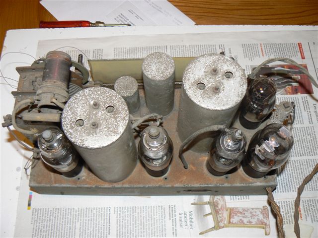

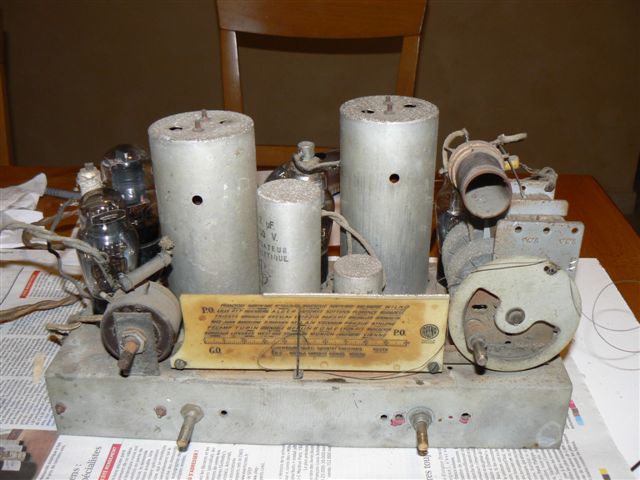

J'ai réussi à redémarrer le poste suivant mais pas à l'identifier, pouvez vous m'aider :
- Il y a écrit ARENA sur le "cadran"
- Il y a 5 lampes : 25Z5, 43, 78, 6A7 et une autre effacée, sans doute une 6B7 (7 contacts)
Je pense qu'il est des environs de 1935, je joins des photos de la caisse et de "l'électronique".
Si vous avez un schéma, je suis preneur.
Cordialement ,
Thierry

Un joli TC, (c'était courant dans les années 1930 ?)
En tout cas, faites bien gaffe non seulement à ne pas vous prendre le jus avec le châssis qui est normalement sous tension mais aussi avec la magnifique résistance chutrice (qui de loin), me paraît être isolée avec de l'amiante ...
Bonne restauration

Aréna : c'est juste la marque du sous ensemble démulti+cadran
joli poste en effet, mais dangereux ! (tout le chassis est au potentiel du secteur , et la résistance chutrice des filament semble en effet à l'amiante ! voire remarques de Flo !)
...et dont il ne faut pas attendre des perf sensas (c'est un tous courants des années 30, et déja, ça c'est pas génial ...en plus les bobinages HF a l'air libre sans aucun blindages pourrais bien faire de ce récepteur un "entonnoir à parasites" ou "nid à interférences" surtout de nos jours avec la pullulations de sources de rayonnements électromagnétiques parasites de toutes sortes comme les éclairage à LFC, les alim à découpage d'ordinateurs, ou de TV , les adaptateurs CPL , la "box" pour internet , et j'en passe ...Enfin, le réglage de volume semble réalisé par un gros vieux potar bobiné agissant sur la polar, procédé peu progressif , et sujet à pannes par coupure du fil du potar bobiné )
je ne peux pas hélas vous dire la marque et le modèle de cet engin !
