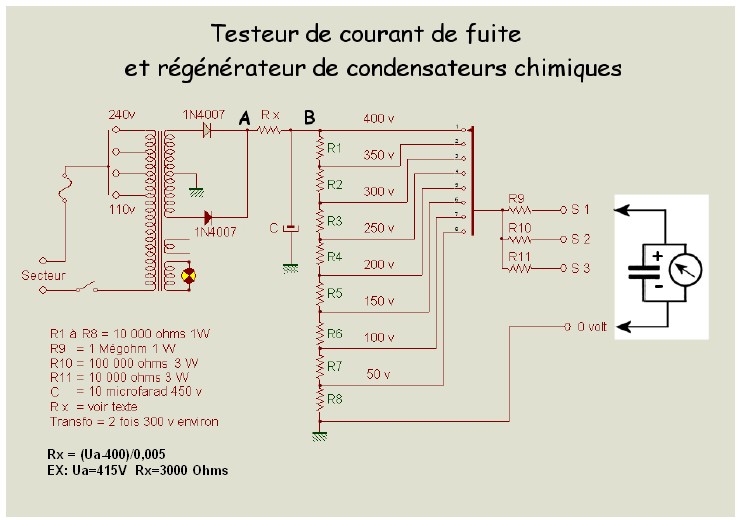

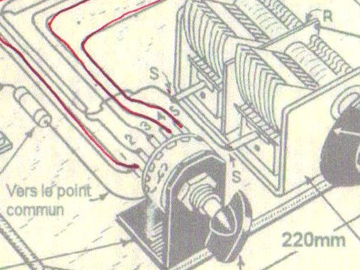

| Sujet : commutateurs Nouveau | De domino Le 23-03-2012 à 13:06 sta |
bonjour,un peu plus de precisions sur ma demande au sujet des commutateurs c'est pour faire 2 postes a galene pour mes petits enfants voir les photos jointes (2) quand au commutateur a 10 positions c'est pour un testeur de courant de fuite pour cod. chimiques
photo (1) merci pour votre collaboration

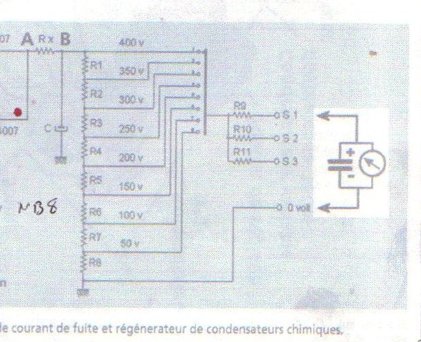

| Sujet : commutateurs Nouveau | De domino Le 23-03-2012 à 13:08 sta |
bonjour une erreur s'est produite sur les photos je joins donc la photo (1)
merci
domino
| Sujet : commutateurs Nouveau | De crilemans Le 23-03-2012 à 13:22 sta |
Bonjour Domino.
Un testeur de condensateurs c'est intéressant.
Pourrais-tu nous communiquer le schéma complet ainsi que les valeurs de composants.
Merci d'avance

| Sujet : commutateurs Nouveau | De crilemans Le 23-03-2012 à 15:50 sta |
Merci Bernard, comme on disait à la TV, il a longtemps.
Plus sérieusement, c'est facile à réaliser, encore faut-il le commutateur.
