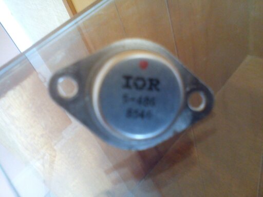

Bonsoir, quelqu'un saurait t'il ce qu'est ce transistor? Voiçi les ref recueillies: 5-486 8546; est-ce un transistor N FET? Tout ce que je sais c'est que c'est un boitier TO-3. Merçi pour vos réponses (veuillez m'excuser pour la qualité de la photo)

International Rectifier
8546 est probablement la date de fabrication.

Bonjour; ce transistor FET inconnu appartient à une alim de labo HP6024A (repere:Q3/Q4). Merçi de votre aide pour l'identifier![[:Hi:]](s12.gif)

Sans doute un marquage industriel propriétaire ...comme ils aimais bien en mettre chez Bib !

Bonsoir, l'identifier, ou trouver une equivalence serait bien, mais on n'en touve aucune trace meme dans la bible des semiconducteur: JAEGER. Comment faire??![[:??:]](s11.gif)

HP utilise largement les marquage propriétaires, avez vous le schéma de l'alim ?

Est on sûr qu'il s'agit d'un FET ?
Il existe des fonctions diverses de puissance intégrés dans ce type de boitier.

mos N fet en TO3 peut être un 2sk 1371 ou2sk 1372
450 volt -20 ap-125 WATT
des fet en to3 je n'en connais pas beaucoup

Oui; c'est sur que c'est un transistor à effet de champ (car possede la doc complete avec les schemas), mais je ne le trouve pas dans aucun livre pour avoir ses caracteristiques et son equivalence! Sur internet; semble inconnu??....
