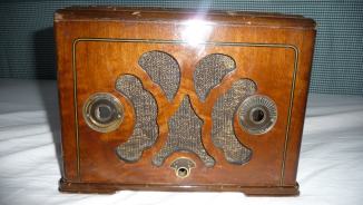

bonjour, merci a toutes les personnes m ayant aimablement repondu. j espere que cette fois ci cest la bonne. poste avec cordon chauffant,110v, lampes 6a7, 78, 77, 43, 25z5. carton arriere avec inscription astor . une date sur chassis metal: janvier 1934. mes recherches sur astor, radiomuseum, nostalgiair n ont donne, aucun resultat. merci de votre aide bien cordialement. christian.

Il s'agit d'un ERWA modèle ASTOR réferrencé dans le 'Grand Livre'.
Voir ERWA Astor

Merci de votre réponse, Bobosse, je joins à nouveau une photo plus nette. Une légère différence de forme existe avec le modèle que vous me proposez. Dois-je utiliser un dévolteur pour le fonctionnement du poste ? Bien cordialement. Christian.

Si le poste que vous avez entre les mains ne possède pas de transfo d'alim (cela se voit comme le nez au.........) et s'il est réellement identique au Grammont: il est surtout important de le relier à un transfo d'isolement 220/110: après avoir éliminé le cordon chauffant!
