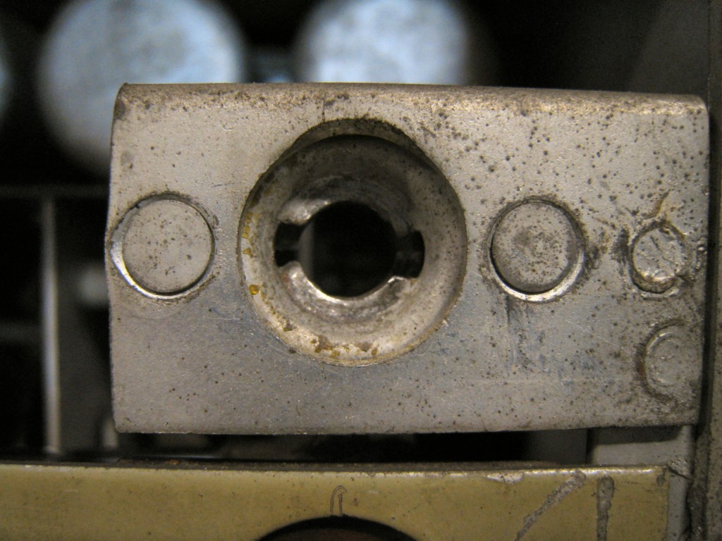

J'ai perdu dans le déménagement 2 vis papillon (je ne sais si c'est le nom exact) qui se bloquent par 1/4 de tour.
Ce ne sont pas celles qui tournent en accrochant une tige en forme de "S" mais celles qui rentrent dans deux encoches en faisant ressort sur une contre-plaque de la partie écrou femelle. (voir photos).
Il y rentre un diamètre de 7,60 mm environ dans le trou.
A tout hasard, si quelqu’un avait cela dans un coin de tiroir, je lui en serais infiniment reconnaissant de me permettre de pouvoir replacer une plaque manquante sur mon poste.

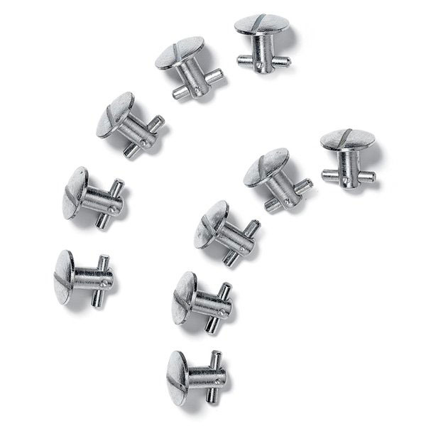

Je pense que cela ressemblait à quelque chose comme cela...
| Sujet : Vis papillon Nouveau | De XYZ du 56 Le 19-03-2012 à 10:12 sta |
1930, ça a dû tomber dans le domaine public et être copié (et modifié) sans vergogne.
Qui en fait?
| Sujet : Vis papillon Nouveau | De blaireau Le 19-03-2012 à 10:18 sta |
Dans le pire des cas, une petite rondelle de diamètre adéquat coupée en 2 et brasée perpendiculairement sur la tête d'une vis à tête plate pourrait vous dépanner.
Il ne vous resterait plus ensuite qu'à percer un trou au niveau du filetage, et à insérer une petite goupille Mécanindus.
Cette solution m'a déja dépanné à plusieurs reprises...

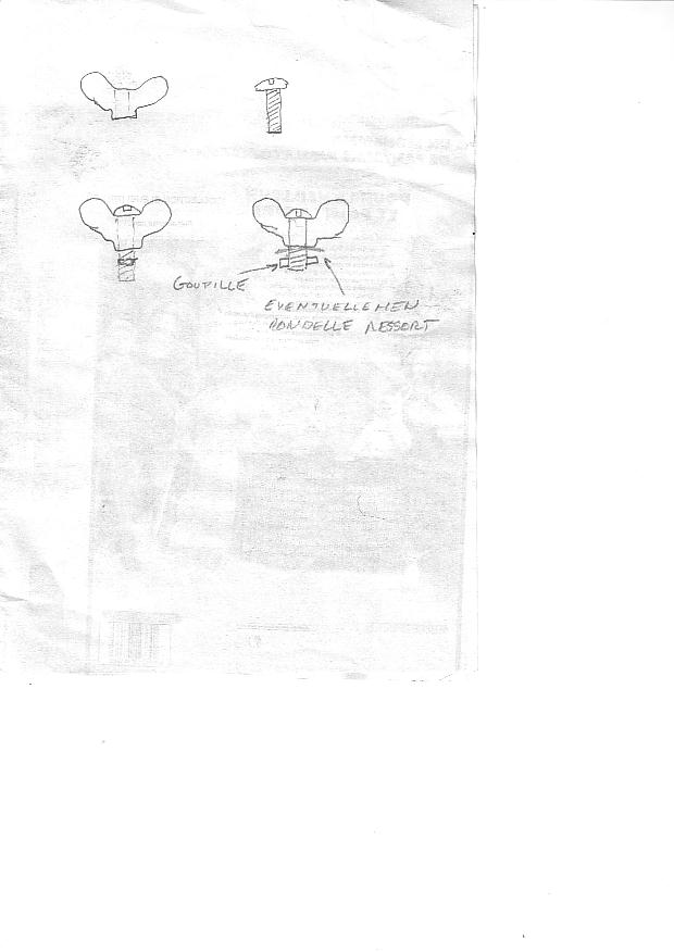

Une autre idée, assez simple.Il faut un écrou papillon et la vis qui va avec.
On visse la vis (!!) à l'envers (tête côté "ailes"). ça peut aussi se faire avec un petit bout de tige filetée, mais conserver la tête permet un blocage. (les vicieux pourront chanfreiner l'écrou et utiliser une vis à tête fraisée.)(plus joli !!)
percer la vis à distance correcte du talon de l'écrou. ce sera sans doute l'opération la plus délicate . On peut d'ailleurs le faire avant d'assembler. Faire un léger méplat sur la vis pour pointer. Une fois la vis recoupée et revissée mettre une goupille coupée à la bonne longueur. Les mécanindus (creuses) ayant l'avantage de faire ressort.
Après, au choix, on peut coller la vis à l'écrou (loctite ou cyanolit) ou la laisser libre ce qui permettra un serrage si on ne dispose pas d'effet ressort....
J'ai fait un vague dessin, mais je dessine comme un pied . je ferais peut-être mieux de dessiner avec....
Cdt Daniel.

Merci Daniel. Bien vu !
Le dessin est très bien et je retiens cette l'idée.
On peut effectivement, utiliser un morceau de tige filetée, et pour celui qui en a la possibilité (ce n'est pas mon cas malheureusement, snif !), faire une jolie brasure fignolée avec une petite lime.
On peut même lui passer un coup de galva à froid pour éviter la rouille qui se produira inévitablement ou passer une couche de vernis. Au choix...
Cdt Alain
| Sujet : Vis papillon Nouveau | De wizhard Le 20-03-2012 à 12:03 sta |
Hello...
à mon avis, comme il y a peu d'effort sur le filetage la colle devrait suffire...la Cyanolit "verte", très liquide pénètre très loin dans les filets, et sauf haute température c'est une vraie soudure !! Il m'est arrivé de casser des boulons "freinés" ainsi....
On peut aussi "goupiller" l'écrou et sa vis, après avoir réglé le serrage de l'accouplement par le filetage.
Bonne bidouille CDT Daniel.

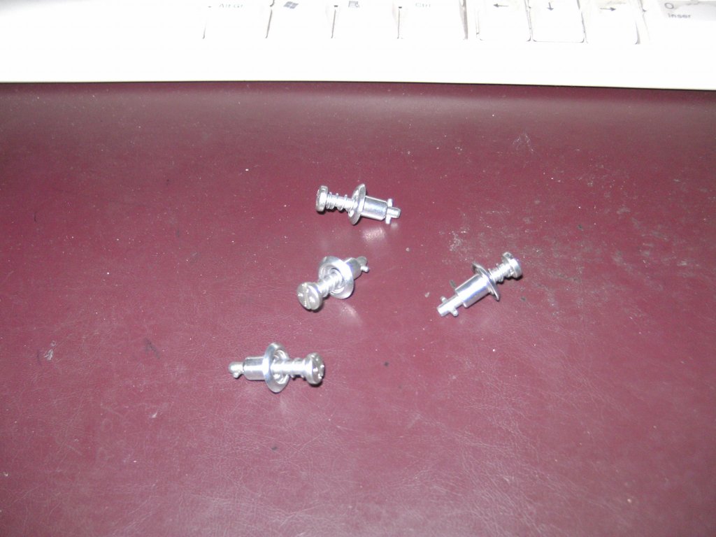

| Sujet : Vis papillon Nouveau | De F1FTP Le 15-04-2012 à 12:19 sta |
En cherchant autre chose je viens de tomber sur ca
Si Oldradio en a toujours besoin qu'il me façe signe ![[:Hi:]](s12.gif)

Pouvez-vous me donner le diamètre de la vis centrale ainsi que celui de la partie basse cylindrique de la cuvette recevant un ressort semble-t-il ?
Merci par avance.

| Sujet : Vis papillon Nouveau | De F1FTP Le 16-04-2012 à 21:50 sta |
Bonsoir à tous
Pour Oldradio
Diamètre de la tige centrale 3,2 mm
Diamètre de la partie basse de la cuvette 6,3 mm
Longueur totale 25,6 mm
