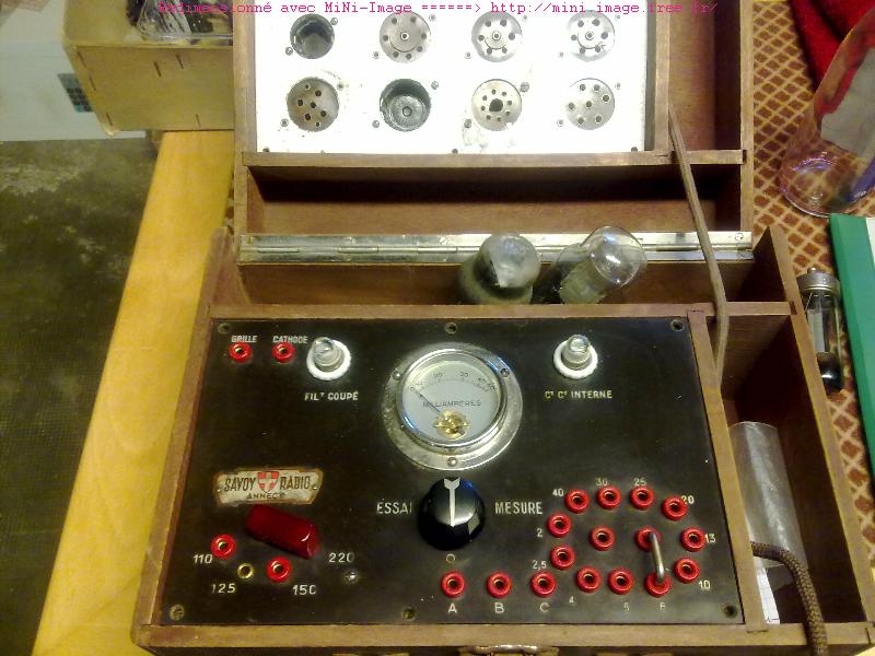

Sujet : Lampemètre qui é tu? Nouveau De barney  Le 15-03-2012 à 00:40 sta
    Bonsoir a tous
    Je acheté ce petit lampemètre a la brocante TSF de prés de Annecy.
    J’aimerai connaitre le model, le schéma, et ce que je peux mesurer avec sa, âpre révision.
    Merci pour vos infos.
    louis

Sujet : Lampemètre qui é tu? Nouveau De Totolagalène  Le 15-03-2012 à 12:49 sta
    Cà ressemble fort à mon "Lafayette".
    [:Hi:]
Sujet : Lampemètre qui é tu? Nouveau De slouptoouut  Le 15-03-2012 à 20:49 sta
    c'est une copie, ou une sous marque, du lampemètre "lafayette" type "CT444" , voire :
    http://www.tsf-radio.org/forum/forum.php?show=123649#123713
    (il y a même le schéma)
    Ce lampemètre tres basique ne fait que tester un nombre limité de tubes datant des années 1930 environ (pas de combinaisons a établir soi même, les supports sont tous précablés pour des types bien définis de tubes ) il se borne a les tester en diode, dans des conditions souvent tres éloigné de leurs point de fonctionnement , et via un galva fort peu précis (le résultat des tests est tres hectométrique , juste de quoi dire "bon" ou "mauvais" sans aucune idée précise ! et il peut déteriorer le tube testé !) en outre il est si vieux que j'aurai des doutes sur l'état de fonctionnement et des isolements ...
    Tres bel appareil , mais qu'il vaut mieux considérer comme une "pièce de musée" que comme un instrument de mesure !
    Sloup
Sujet : Lampemètre qui é tu? Nouveau De barney  Le 15-03-2012 à 22:52 sta
    Bonsoir M. Sloup
    Vos info sont parfaites je compris a réviser (qua que il é encore en bonne état) et mettre sur l'étagère.
    Merci pour l'info.
