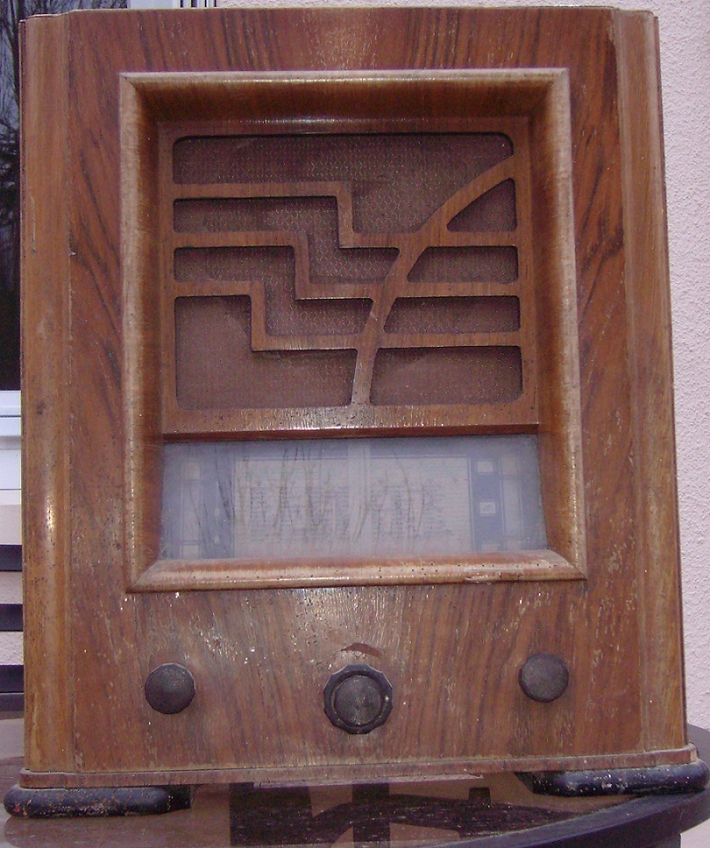

J'ai acheté cet après midi dans un vide grenier ce poste vertical.
Il est équipé des lampes : AK1 , AF2 , AB1 , E463 , E446 et 506.
Sur une plaque rivetée sur le chassis à l'arrière il est indiqué 25Hz (ça change un peu du 50Hz...) mais pas de nom de constructeur.
Les supports de AK1 et de E463 sont vissés alors que les autres sont rivetés (changés lors d'un dépannage ??).
Connaissez vous ce poste: marque, modèle, année... Pour ma part je dirais entre 1935 et 1945 environ mais bon!!
Merci d'avance,

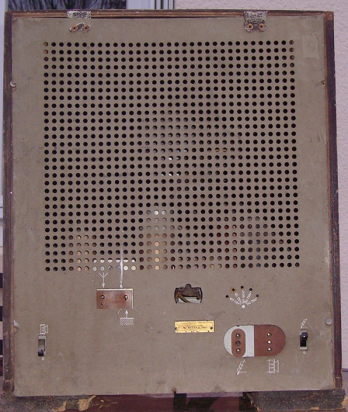

Son carton arrière pour une fois qu'il est présent!

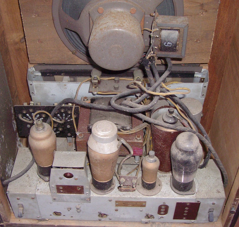

| Sujet : Encore un poste vertical inconnu Nouveau | De pierre.ch Le 11-03-2012 à 23:48 cms |

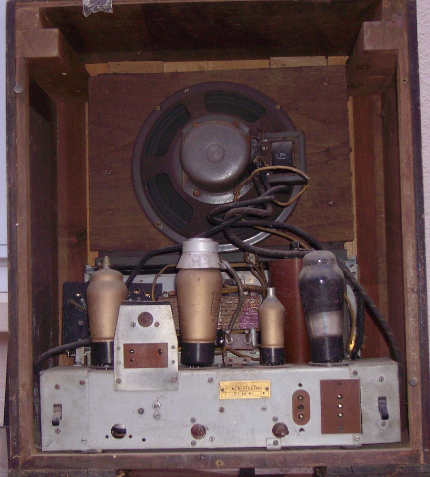

L'intérieur
| Sujet : Encore un poste vertical inconnu Nouveau | De pierre.ch Le 11-03-2012 à 23:52 cms |
L'intérieur vu sous un autre angle.
On voit sur la partie gauche de la photo que le système de commutation de tension est double!
Merci par avance pour vos renseignements
| Sujet : Encore un poste vertical inconnu Nouveau | De slouptoouut Le 12-03-2012 à 00:24 sta |
c'est un Ténor, probablement T40A ou T46A, poste tres lourd (vous aviez du remarquer) et fonctionnant tres bien (une fois restauré)
Les supports de AK1 et E463 sont d'origine , ils sont vissé car il n'avais pas l'outillage et la technique pour river les supports spéciaux 6 ou 7 broches en arc de cercle pour ces deux tubes (c'est d'origine et d'époque)
Attention au passage ! les vis ne sont pas en ISO, ce sont d'ancien pas (a ne pas perdre ! les vis actuelles ne visseront pas ! ou alors il faudra jouer du taraud ou de la filière ...)
Le HP n'est pas d'origine (les HP d'origine sont des Philips, avec 3 vis à 120° a l'arrière de la culasse, et avec un "sac" en toile qui emmaillotais la membrane et le saladier )
Ténor est une sous marque de Philips : l'électronique est similaire a celle d'un Philips 521 ou 522 (sauf la pentode finale E463 équipant ce Ténor avec son culot spécial ! alors que sur les Philips 521, 522 c'est une E443 avec un culot europeen 5 broches bien plus courant ! )
cet appareil date de 1934...35 (avant : ça ne serait pas un superhétérodyne a octode ... Apres : ça aurai été des transco genre AK2,AF3,AB2, AF7,AL4,AZ1)

Le circuit magnétique du TA prévu pour 25 Hz va avoir la vie belle

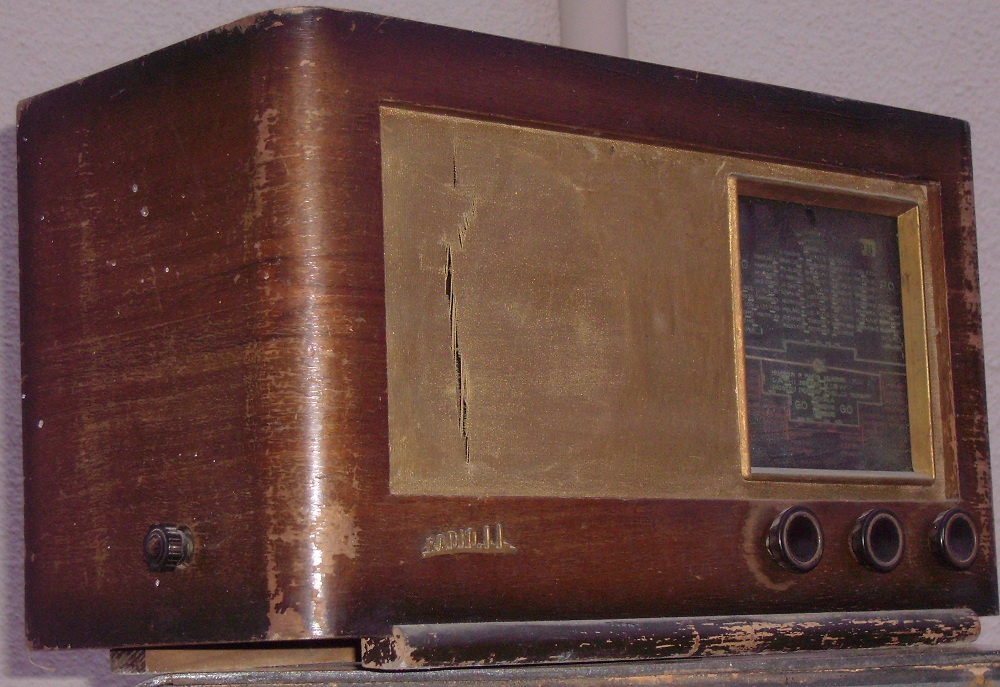

En photo le Radio LL

il y a surement du travail mais je trouve ce Radio LL pas mal du tout,; à 9 les 2, s'il y a les lampes, c'est super !

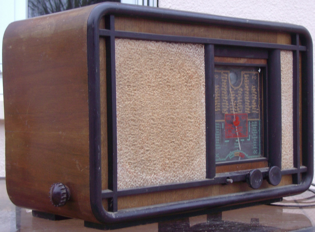

Ce mème dimanche j'ai aussi acheté (6€), dans ce mème vide grenier, un autre Ténor le T401A complet lui aussi, enfin non il lui manque juste 1 bouton en façade! C'est justement sa façade mélangeant bois et plastique qui m'a plu, avec un bon nettoyage il devrait faire pas mal du tout.

Oui, il est beau, vous êtes dans une région bénie des dieux; ou c'est une pioche exceptionnelle ?
Bonnes négociations !

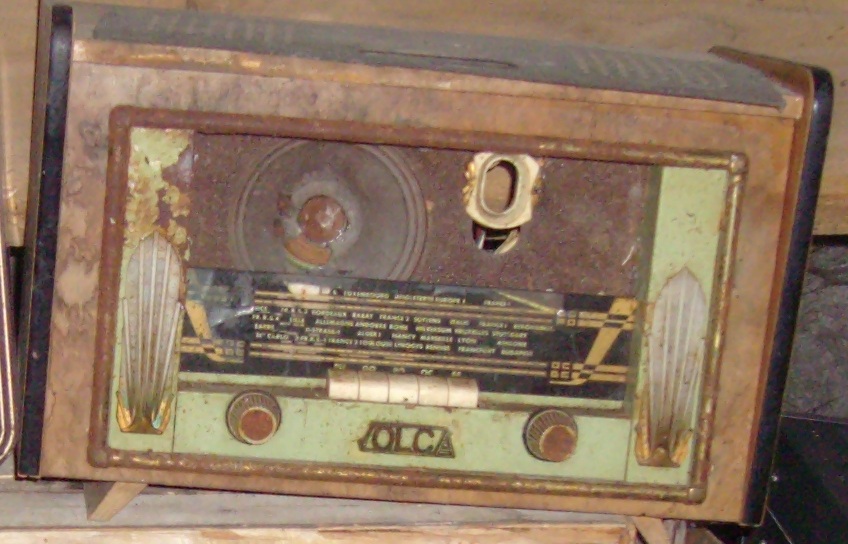

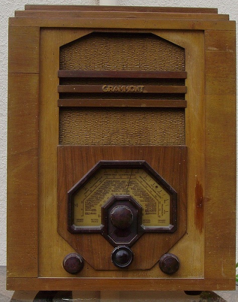

J'habite à La Flèche dans le sud de la Sarthe, à peu près à mi chemin entre Le Mans et Angers. Depuis 6 ou 7 ans je fais les vides greniers dans un rayon d'environ 40km autour de chez moi et j'y trouve des postes "interessant" (pour moi!!) entre 1€ (le moins cher que j'ai acheté, Radio Volca Redon) et 35€ (le plus cher Grammont 525),généralement autour de 10€; en 2011 j'en ai acheté une trentaine.Bien évidemment j'en vois aussi des beaucoup plus chers mais je ne les achète pas!
En photo mes deux achats "extrèmes" tels qu'ils étaient quand je les ai acheté.
