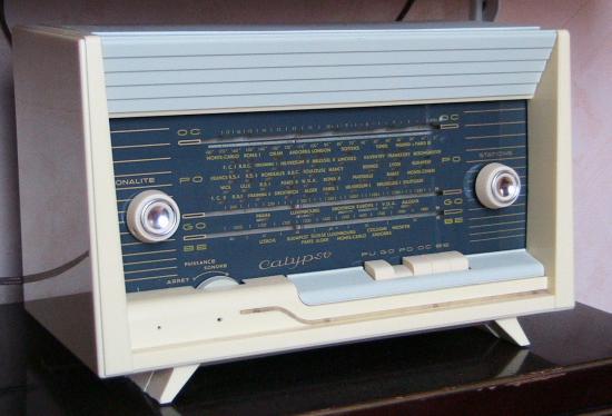

Bonjour à tous...
J'ai retrouvé en faisant des tris, mon petit Schneider Calypso. Je me rapelle, j'avais restauré l'électronique. Je comptais l'exposer sur mon étagère car je le trouvais sympa.
Seul problème, en le nettoyant je me suis apercu que la bakélite du dessus était fendue, que la grande glaçe des stations s'était cassée, et que le logo Schneider de la face avant s'était fait la malle... Bref, pas moyen de l'exposer dans cet état.
Première solution : quelqu'un fait des tris, veut se débarasser d'un poste de ce modèle... Quelqu'un en voit un dans une brocante en bon état... Je prends, pour un prix max de 20 ...
Deuxième solution : je recolle la glace... Mais comment faire ???
Merci d'avance... Ce poste est joli, c'est un français, et il est assez performant pour son type !
(L'image vient de TSF-Sepellière, j'espère qu'il ne m'en voudra pas de lui avoir piqué...)
Paul.

| Sujet : Schneider Calypso Nouveau | De Paul Le 12-03-2012 à 11:57 sta |
J'ai entammé la restauration....
La double capa 32+32 a été remplacée par deux de 50, la valve est une EZ80 donc aucun souci normalement.
J'ai remplacé quelques goudrons qui avaient l'air OK, la capa de cathode de la EL90, mais je me pose des questions sur la capa de liaison. Elle est jaune clair, je ne sais plus comment cela s'appelle mais je ne pense pas la changer...
Paul

| Sujet : Schneider Calypso Nouveau | De Paul Le 14-03-2012 à 20:26 sta |
Merci beaucoup à Jean Marc pour son lien. Le site est très bien fait, la restauration est détaillée...
Je ne pourrai pas recoller la vitre, ni en percer et couper une nouvelle, mais j'ai acheté un bout de "Verre du bricoleur", c'est du plexi assez tendre qui se coupe et se perce facilement et proprement.
Il faudrait que j'imprime le cadran sur un papier transparent adhésif, malheureusement je n'ai ni le papier, ni l'imprimante...
En tout cas merci beaucoup !!!
Paul
