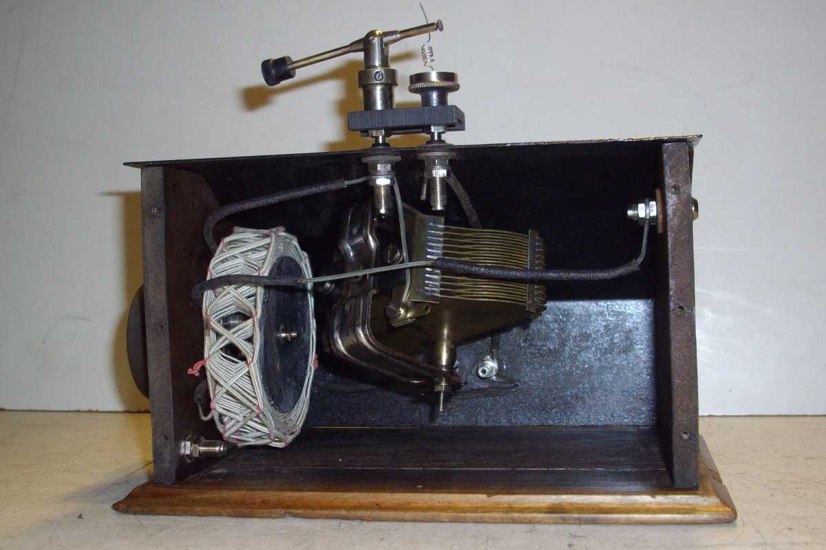

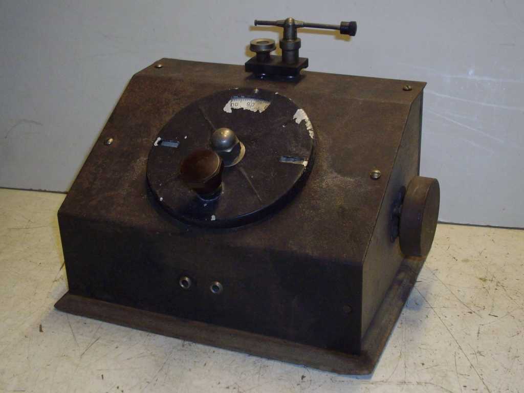

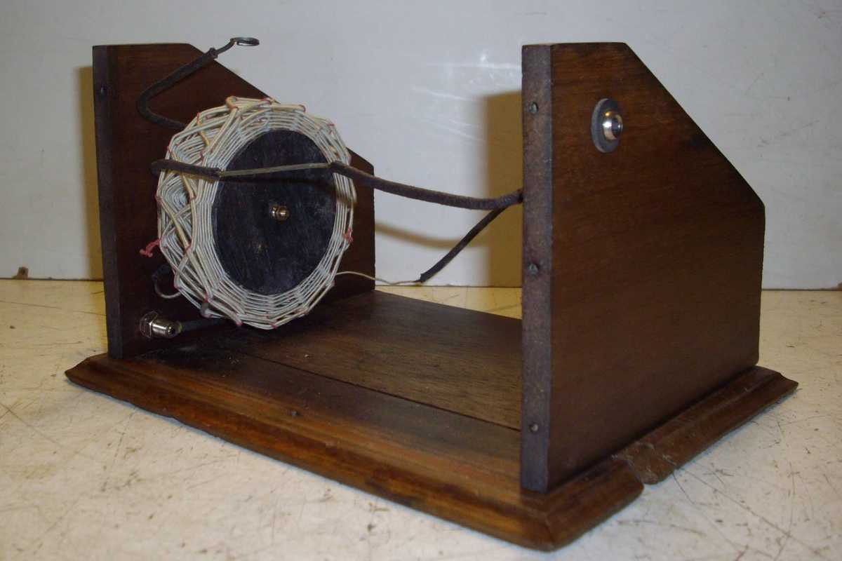

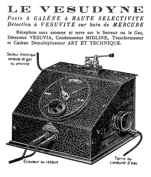

J'ai trouvé sur un vide grenier ce poste à galène dont je pensait que c'était un montage d'amateur. Un premier nettoyage m'a permis de découvrir un logo qui est celui de la marque Art et Technique. Une brève recherche sur le Grand Livre ma donné le modèle de cet appareil : Vesudyne.

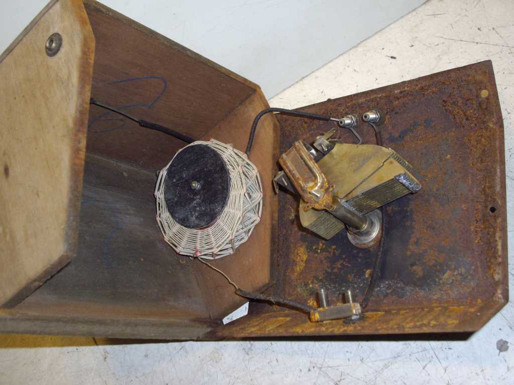

Peu de chose à l'intérieur : une bobine, un condensateur variable et un condensateur de 1000 pF.
Jean-Claude

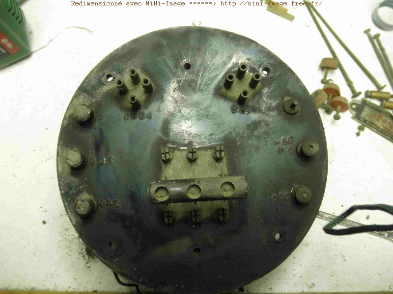

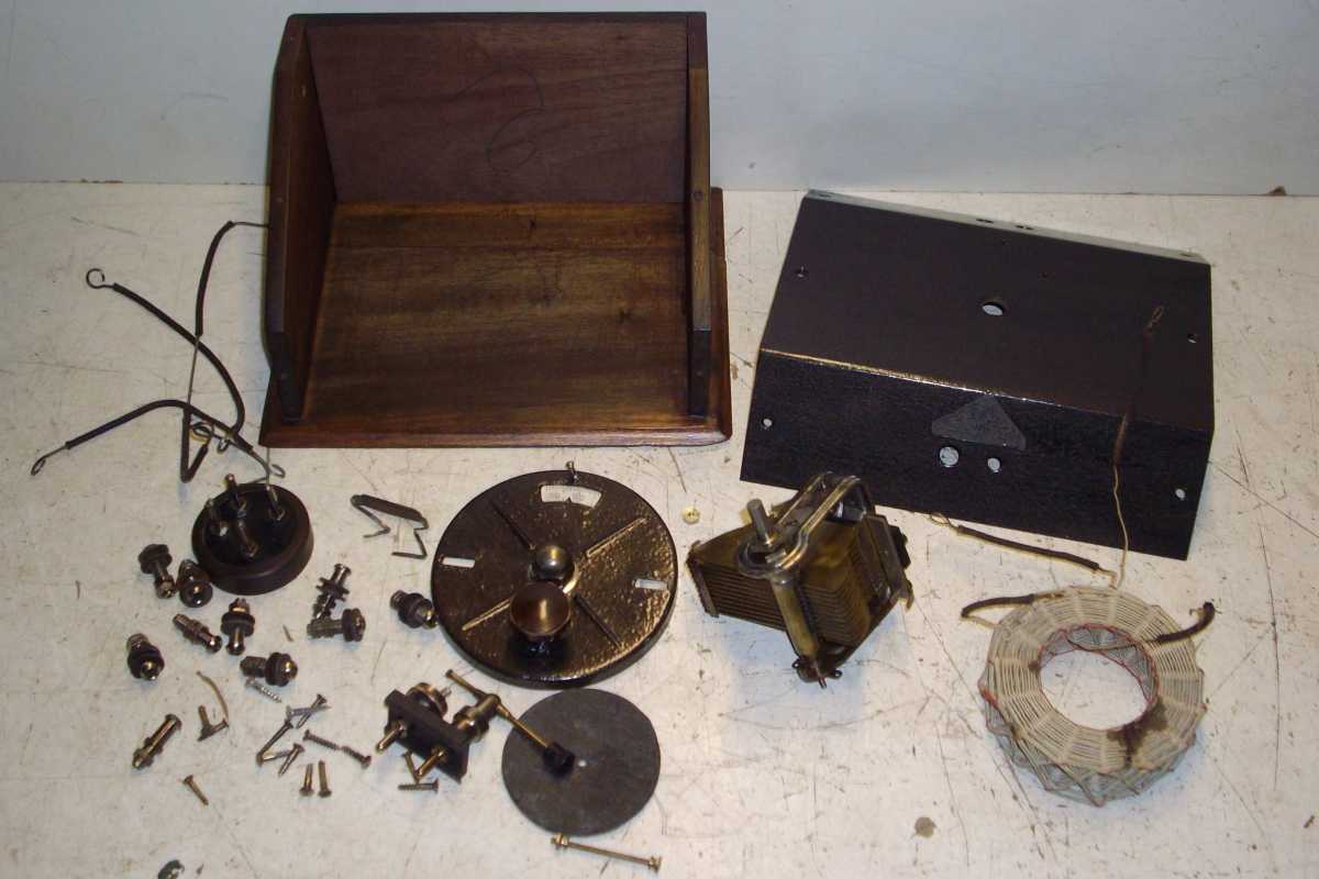

| Sujet : Poste à galène Nouveau | De JC Dubreuil Le 11-03-2012 à 06:16 sta |

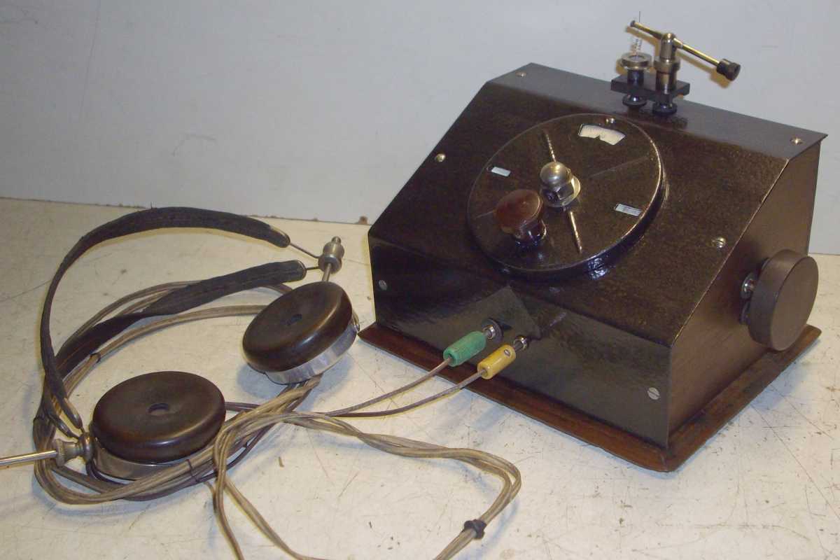

Le vernis ayant disparu et la tôle étant très oxydée, j'ai démonté complètement l'appareil pour nettoyer chacune des pièces.
Après ponçage, le bois a été verni et les parties métalliques repeintes avec une peinture effet martelé que j'ai trouvée chez un grand distributeur du bricolage.

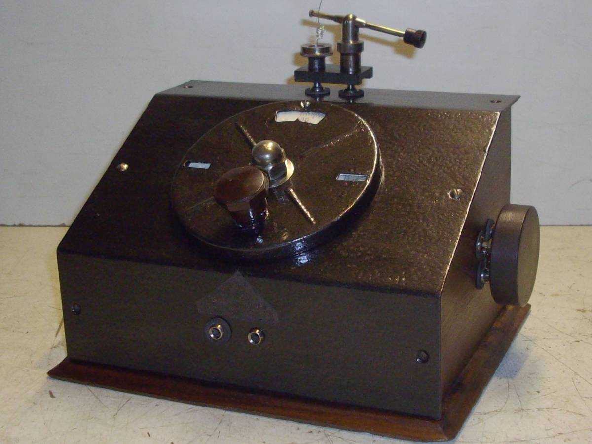

| Sujet : Poste à galène Nouveau | De JC Dubreuil Le 11-03-2012 à 06:29 sta |
Pour les essais j'ai shunté le détecteur avec une petite diode au germanium et j'ai mis une bobine de 1,8 mH à la place du connecteur situé sur le côté (La bobine intérieur est prévue pour les Petites Ondes).
Avec un fil d'environ 15m comme antenne et un casque à haute impédance, j'ai pu entendre les grandes stations des Grandes Ondes.
C'est une pièce qui manquait à ma collection.
Jean-Claude

| Sujet : Poste à galène Nouveau | De Alain Bastier Le 11-03-2012 à 10:01 sta |

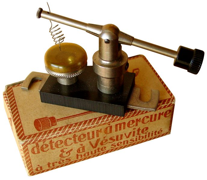

Info Vésudyne
Cordialement,
Alain.
| Sujet : Poste à galène Nouveau | De XYZ du 56 Le 11-03-2012 à 11:28 sta |
Très belle bête, magnifique restauration, où trouve-t-on de la Vésuvite: sur le Vésuve?
| Sujet : Poste à galène Nouveau | De Bombarde Le 11-03-2012 à 11:38 sta |
On peut mettre un bout de silicium. ça marche aussi
| Sujet : Poste à galène Nouveau | De XYZ du 56 Le 11-03-2012 à 11:41 sta |
Ou une vulgaire diode au Ge (tension la + basse) noyée dans........?
| Sujet : Poste à galène Nouveau | De wizhard Le 11-03-2012 à 11:46 sta |
C'est vrai, je me suis déjà amusé avec des grosses pastilles récupérées sur des TO3...(la grosse difficulté étant de les dessouder !! mais j'en ai aussi utilisé en laissant le support....)
Amusante, la récupération d'un composant moderne (HS !) pour faire chanter un appareil ancien....
