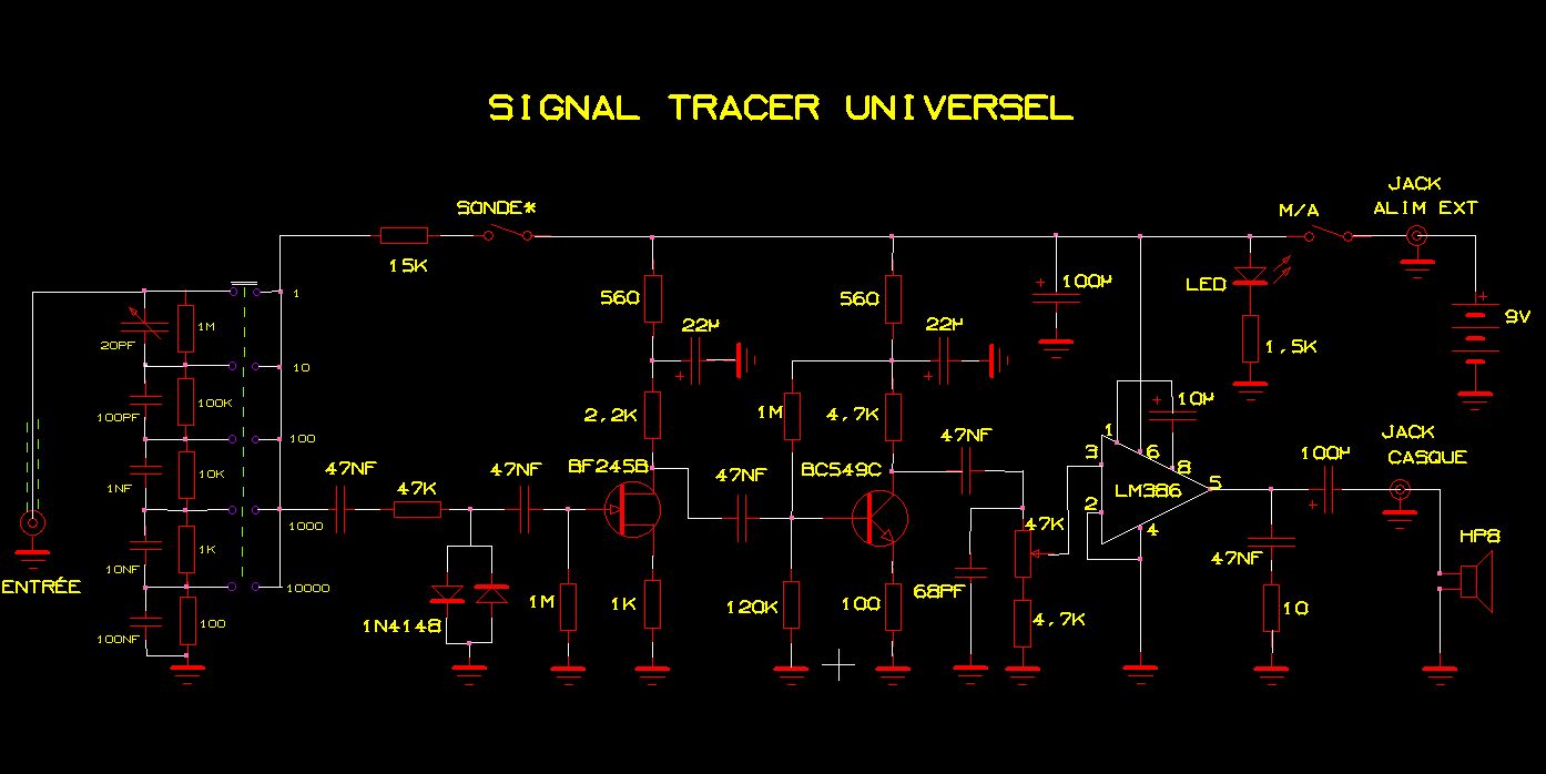

BJ,

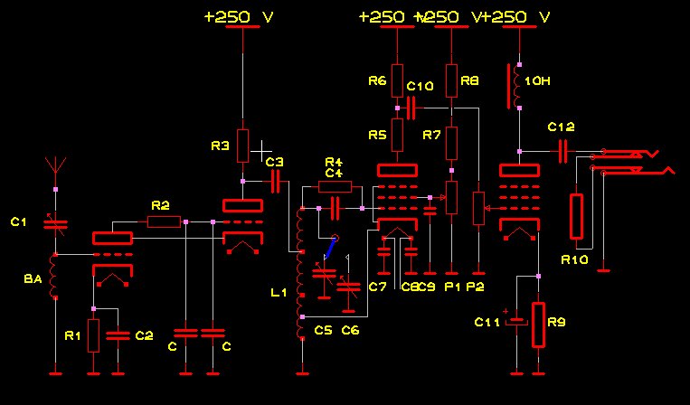

j'utilise le logiciel SDS (Urbani)pour mettre au propre mes réalisations. Si j'imprime, pas de problème le schèma apparait sur fond blanc et si je le copie pour mettre en pièce jointe j'obtiens un fond noir. Voir exemple joint. J'ai bien trouvé une astuce en passant par un logiciel de traitement photo, mais c'est pas trés pro pour envoyer. Peut-être y-a-t-il un truc que je ne connais pas? Merci pour votre aide.

Utilisant SDS, j'ai trouvé cette solution qui me convient parfaitement.

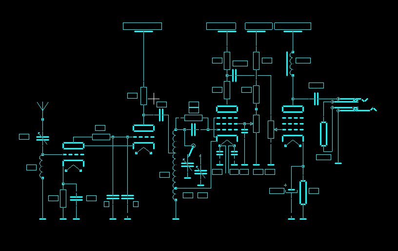

1- Une fois mon dessin terminé sur SDS, je le sélectionne à l'aide de la flèche et la soucis l'ensemble de mon dessin (figure1).
Tout les composants et textes du dessin passe au bleu (Figure2).

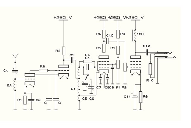

2-Faite copier, puis coller dans Word (Figure3).

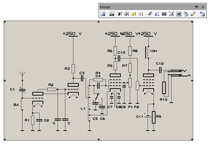

3-Une fois coller dans Word, à l'aide de la barre d'outil "Image" cliquez sur le petit soleil pour éclaircir ou assombrir le dessin (Figure4).
Et après chacun peut l'utiliser à sa convenance.

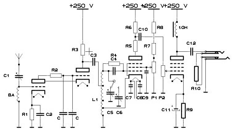

Dans photoshop: passer l'image en niveaux de gris, mettre le contraste max, inverser. Hop fini.
| Sujet : Logiciel SDS Schèmas Nouveau | De ON5MJ Le 05-03-2012 à 20:58 sta |
J'ai compressé un peu trop. Je recommence.
