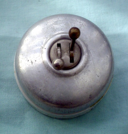

@ Sloup : les double inters (en plus moderne !!) se vendent toujours....

| Sujet : variateur pour lampes eco Nouveau | De slouptoouut Le 04-03-2012 à 00:01 sta |
Ah oui, je sais, les doubles inter se font toujours et sont toujours vendus , mais c'est un peu moins courant , et souvent bien plus cher qu'un inter simple ou même que deux !
(sans doute parce ce type de montage est peu courant de nos jours , et qu'il se vend énormément moins d'inters double que de simples !)

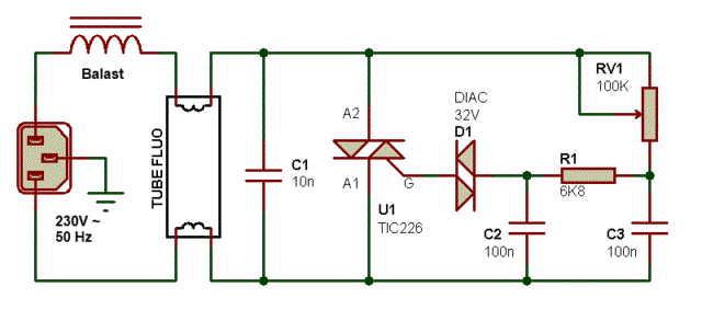

| Sujet : variateur pour lampes eco Nouveau | De Florian.L Le 04-03-2012 à 00:53 sta |
Il est peut être très difficile de faire varier des LFC mais pas des tubes fluos
La preuve ===================>
Flo![[:Hi:]](s12.gif)

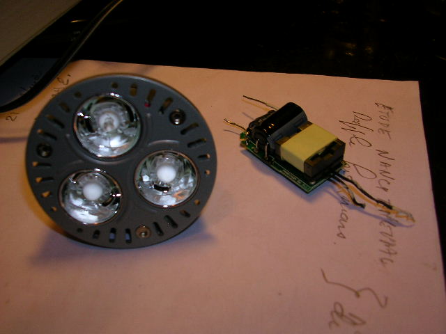

| Sujet : variateur pour lampes eco Nouveau | De julienbeta Le 04-03-2012 à 01:05 sta |
Même pas les ampoules à Leds, très chères, à la lumière peu agréable et qui utilisent les mêmes alimentations merdiques que les LFC>>>>>>
(l'alimentation de celle ci est explosée.) Wizhard ... j'ai eu à "expertiser" ce pb lors de mon dernier gros chantier ... voulant bien faire l'entrepreneur a proposé des lampes à LED avec alim à découpage ... très bonne idée ..... sauf qu'il a posé des lampes identiques à celle que tu montres en photo ... avec des alims à découpage pour spots halogènes ... c'est marqué dessus ... 12 volts .... SAUF que : les premières lampes ont commencé à péter .. après plusieurs semaines de fonctionnement ... personne n'a compris ... ni l'entreprise ni le BET... alors j'ai récupéré un "transfo électronique" ... et d'un coup d'oscillo .. on voit nettement que le transfo sort un genre de signal plus ou moins impulsionnel à assez haute fréquence.. très parasité ... de tension crête de plus de 30 volts avec des pauses (régulation plus ou moins propre).... résultat : les LEDS elles voient des impulsions de 30 volts .... et leur courant admissible est dépassé : elles en prennent "plein la poire".. ça doit aussi perturber l'alim ... qui voit des pointes de courant très élevées .... alors que les lampes halogènes voient bien une tension "moyenne" de 12 volts. Résultat : il a fallu remplacer les "transfos électroniques compatibles halogènes" par des modèles adaptés aux LEDS .... évidemment c'est un peu plus cher .... mais ça sort vraiment du continu. Les vendeurs ne savent pas ça et continueront de vendre des transfos pour lampes halogènes destinés à alimenter des LEDS .... grave erreur !!!!!
| Sujet : variateur pour lampes eco Nouveau | De Florian.L Le 04-03-2012 à 01:14 sta |
Pour les alims de LEDS (voire même d'autres récepteurs fonctionnants en TBTS), le bon vieux ferromagnétique suivi d'un pont de diodes (si besoin de continu) avec tout le toutim (Filtrage, régulateur, antiparasite ..) me semble être la meilleure des solutions.
Les alims a découpages, certes ont une meilleure puissance que les transfos classiques mais alors au niveau des parasites et de la fiabilité, c'est une catastrophe!
Flo ![[:Hi:]](s12.gif)
| Sujet : variateur pour lampes eco Nouveau | De julienbeta Le 04-03-2012 à 01:22 sta |
oui en effet .... mais meilleur rendement ... on est bien obligés d'y venir ... le prix de l'énergie augmente .... autant que l'appétit des industriels et de leurs actionnaires ..... donc faut renouveler le parc .... si possible avec de la merde (obsolescence programmée)... comme ça on a pas fini d'acheter des nouveautés chaque fois que sort une nouvelle génération de lampes .... très vites obsolètes .. ou nazes ... zavez déjà vu des lampes éco sensées durer 25 ans .. durer 25 ans ????? moi pas ... les bonnes durent quelques années (2 ou 3), les mauvaises ne s'allument carrément pas ... ou pètent au bout de 6 mois .... de la daube tout ça .. pourtant techniquement on sait très bien faire des trucs qui fonctionnent que ce soit les alimes ou que ce soit les lampes ... mais pour transformer les lampes en beurre .... faut que ça se périme ou que ça pète assez vite .... et c'est pas si bon marché que ça à bien regarder ... une lampe que dure que 2 ans ... et qui coûte cher .. revient bien plus cher que le courant électrique qu'elle est censée économiser .. cherchez l'erreur ....
Parce que les eco n'ont que deux fils disponibles. Dans le schéma montré il faut aussi 2 fils pour le réglage de dim.

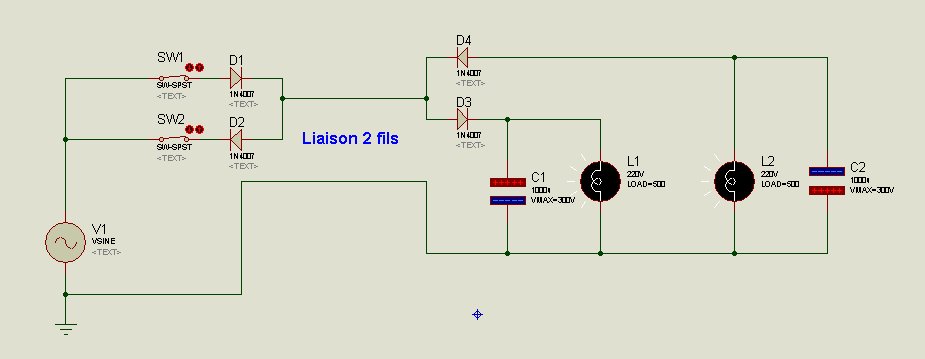

| Sujet : variateur pour lampes eco Nouveau | De XYZ du 56 Le 04-03-2012 à 10:53 sta |
Mon esprit fécond (dans fécond, il y a fé!) m'a fait pondre cette "bizarrerie" qui aurait l'avantage de ne pas modifier l'instal.; si ça fonctionne!!
Redressement mono alternance, env. 170v.:à la louche; il faut des diodes à haute tension inverse.
Je n'ai pas pu faire un essai: matériel indisponible et, surtout, je laisse les autres essayer (en se protégeant!). De profundis!!!
| Sujet : variateur pour lampes eco Nouveau | De wizhard Le 04-03-2012 à 11:09 sta |
Salut XYZ....
Ton idée n'est pas mauvaise, elle pourrait même marcher avec des lampes à incandescence (avec un peu de flicker, quand même !!) mais pour les raisons exposées plus haut pas avec des LFC: la tension sera insuffisante, si on ne peut pas bénéficier du redressement /filtrage de la lampe il faudrait l'alimenter en au moins 300 volts DC (ce qui est envisageable, mais il faudrait une alimentation HT séparée et extérieure. et dans ce cas des inters à contacts de course, le continu ayant bien plus tendance à arquer que l'alternatif.)
Bonne idée donc....mais difficile à mettre en oeuvre .
Bonne journée Daniel.

| Sujet : variateur pour lampes eco Nouveau | De slouptoouut Le 04-03-2012 à 11:27 sta |
oui, et avec certaines lampes fluo compacte ordinaires assez conciliantes, en pratique, ça marche effectivement a peu pres correctement au prix d'une baisse de luminositée ...
Apres, il serait toujours possible de reconstituer coté lustre du 300v DC bien propre , avec comme dit plus haut , des cellules de filtrage HT (condo chimique-self-condo chimique ) reste le problème d'intégrer tout ça dans un lustre !
Quand aux inters, des cellules RC et des VDR monté aux bornes des contacts devrais réduire les arcs et prolonger leur durée (les courants commutés ne sont pas élevés au point de justifier des dispositif de soufflage d'arc électromagnétiques et des joues de soufflage sur les contacts , comme sur les gros KM industriels !)
| Sujet : variateur pour lampes eco Nouveau | De XYZ du 56 Le 04-03-2012 à 11:36 sta |
Ou rajouter en série avec le 230v. de départ, un secondaire de petit transfo pour remonter la tension à redresser par les diodes à un niveau plus convenable, pour obtenir ces 300v.DC.
| Sujet : variateur pour lampes eco Nouveau | De XYZ du 56 Le 04-03-2012 à 14:53 sta |
J'ai oublié: ... pour obtenir ces 300v.DC... après avoir ajouté un condo aux bornes de la LFC (tenir compte de ce C de filtrage qui va remonter la tension).

| Sujet : variateur pour lampes eco Nouveau | De korssakof Le 05-03-2012 à 17:49 sta |
Le petit schéma joint montre comment commander 2 lampes (ou groupe de petite puissance) sans avoir à "repasser" un fil.
Yves
| Sujet : variateur pour lampes eco Nouveau | De slouptoouut Le 05-03-2012 à 19:05 sta |
les condos n'ont pas besoin d'être de si grosse capacitée ! (1000 µF ? ) en pratique , pour des lampes fluo compactes assez conciliantes, on peut tabler en pratique sur 0,5 à 1 µF par milliampère pour un tel montage (bref, 50 à 100µF devrait être largement suffisants )
par contre et pour les diodes, même si des 1N4007 suffirais, je conseillerais plutot des BY255 ( des forts courant instantanés peuvent apparaitre suivant l'instant par rapport a la sinusoïde a laquelle l'usager ferme le circuit , et on n'est pas en aval d'un T.A. mais direct sur le réseau, source dont la résistance interne est tres faible !)

pour ce qui est du choix des diodes , et des courant crête susceptibles de les traverser, la 1N4007 à un I-fsm de 30A , et la BY255 un I-fsm de 100A ...
Et, dans la pratique , on estime le courant crête susceptible d'apparaitre dans un chimique HT , vide, de l'ordre de 50 à 100A, lorsqu'on lui applique le courant , a 300V environ en sommet d'alternance (le chimique lui même, et le circuit ont une résistance , faible mais non nulle, de l'ordre de quelques ohms )
la logique voudrais qu'on prenne une diode dont le I-fsm est au moins de cette valeur (ou plus grand) pour être sur du coup ...ou alors qu'on prévoie une résistance série dont la valeur est dimensionné en conséquence (environ 10 ohms pour des 1N4007 ...d'ailleurs, dans la plupart des lampes éco, il y a des 1N4007 et on trouve une résistance série entre secteur et diodes, de l'ordre de 10 ohms ...)
Bon, apres, si le chimique est carrément en court-jus franc , une 1N4007 comme une BY255 dégageront, et là , c'est le ICC typyque du secteur qu'il faudrais prendre , soit environ 3000A effectivement ... (il sera bien difficile de trouver une diode encaissant un tel courant ! il vaut mieux prévoire un fusible , et remplacer : et le zible, et la diode, et le condo , dans l'éventualitée, peu probable qu' un tel court circuit se produise !)

Ah oui, si si, des diodes susceptibles de tenir même a un court jus franc, pour des ICC de 3000 à 4500A (ICC usuels sur le courant du secteurs)ça se trouve, il y a les 1N4056 ou 1N2068 ...La, normalement, c'est le disjoncteur qui saute avant les diodes ...Mais une telle diode est pas facile à caser , c'est gros comme un boulon de 30
