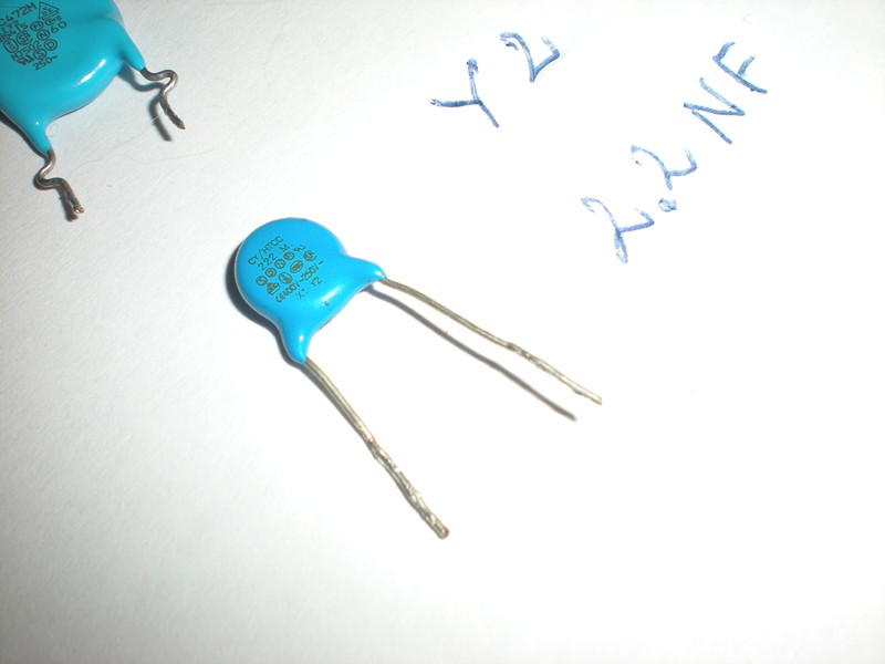

Je ne connaissait pas les condos Y2.

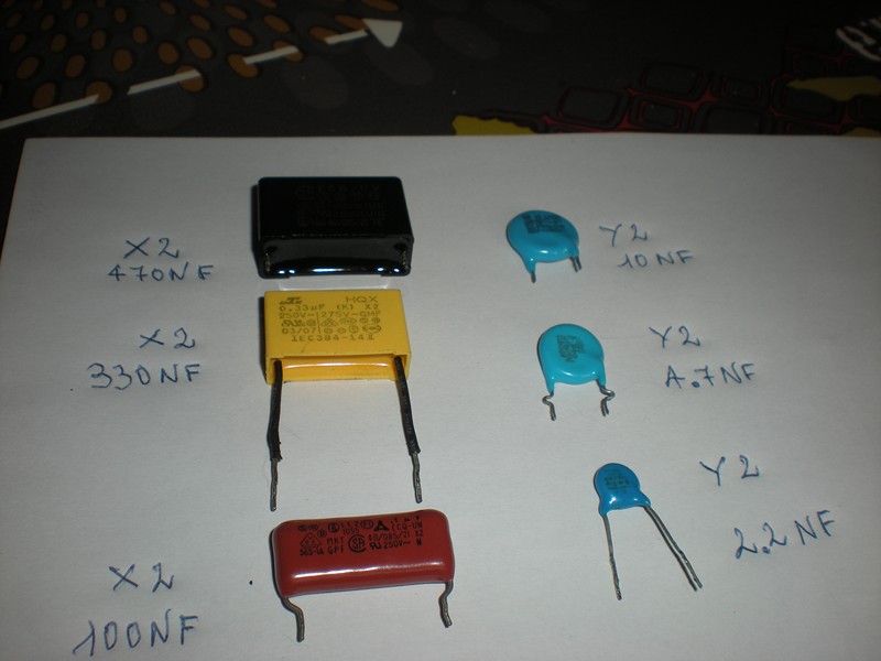

| Sujet : Condos entre masse et secteur sur ampli lampe... Nouveau | De omale 13 Le 03-03-2012 à 18:04 sta |
le trois quard du temps il resemble a des condo bleue disque,
des X2 et des Y2,---------->
| Sujet : Condos entre masse et secteur sur ampli lampe... Nouveau | De slouptoouut Le 03-03-2012 à 18:11 sta |
la plupart sont des céramique disque de couleur bleue clair ...Mais cestains "Y2" se font, ou se sont fait en plastique, notamment les "RIFA" avec un moulage transparent , rarement utilisé en radio ils étais tres souvent utilisé en filtre antiparasites entre phases et terre sur des variateurs pour moteurs , notamment sur des tours ou des fraiseuses (numérique ...)
