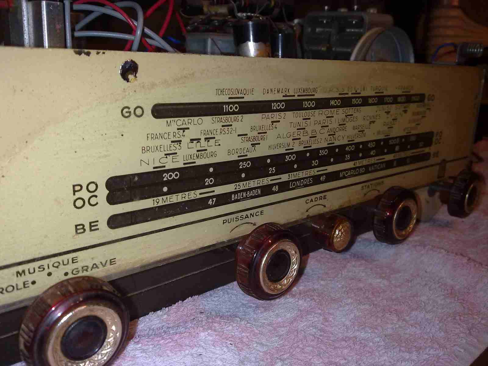

| Sujet : nouveau parmi vous et aimerais restaurer OCEANIC S Nouveau | De gigstel Le 23-02-2012 à 17:10 sta |

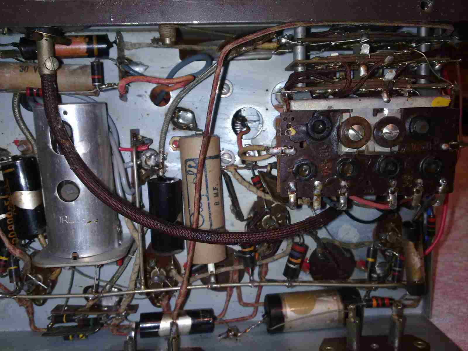

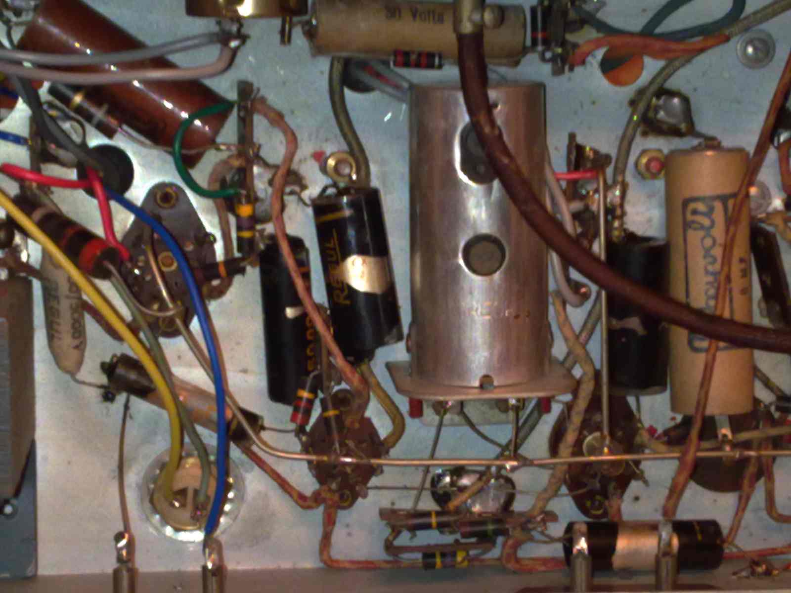

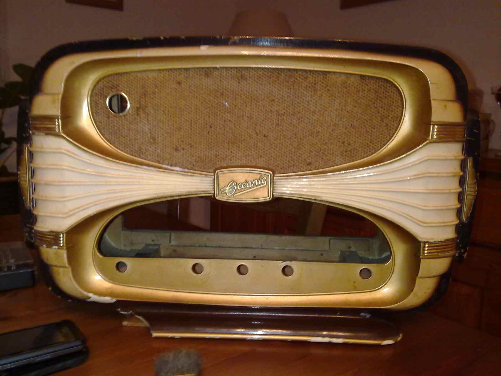

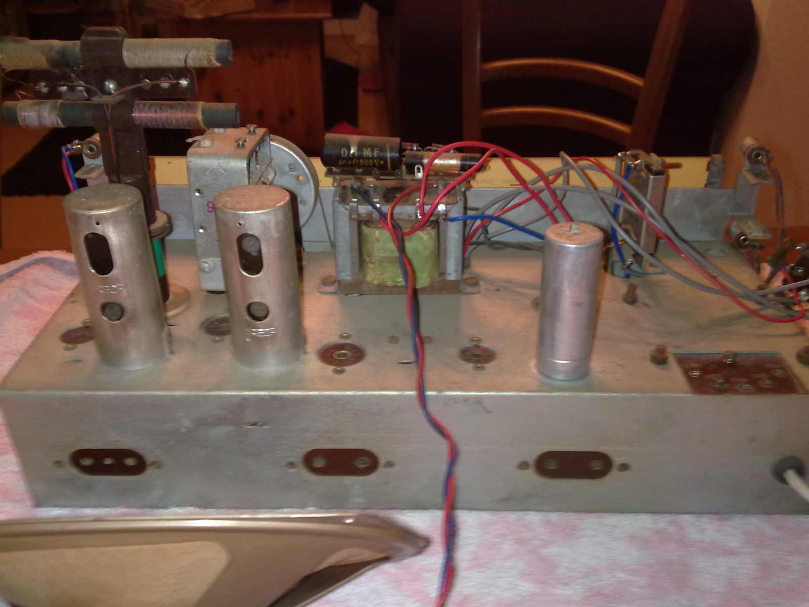

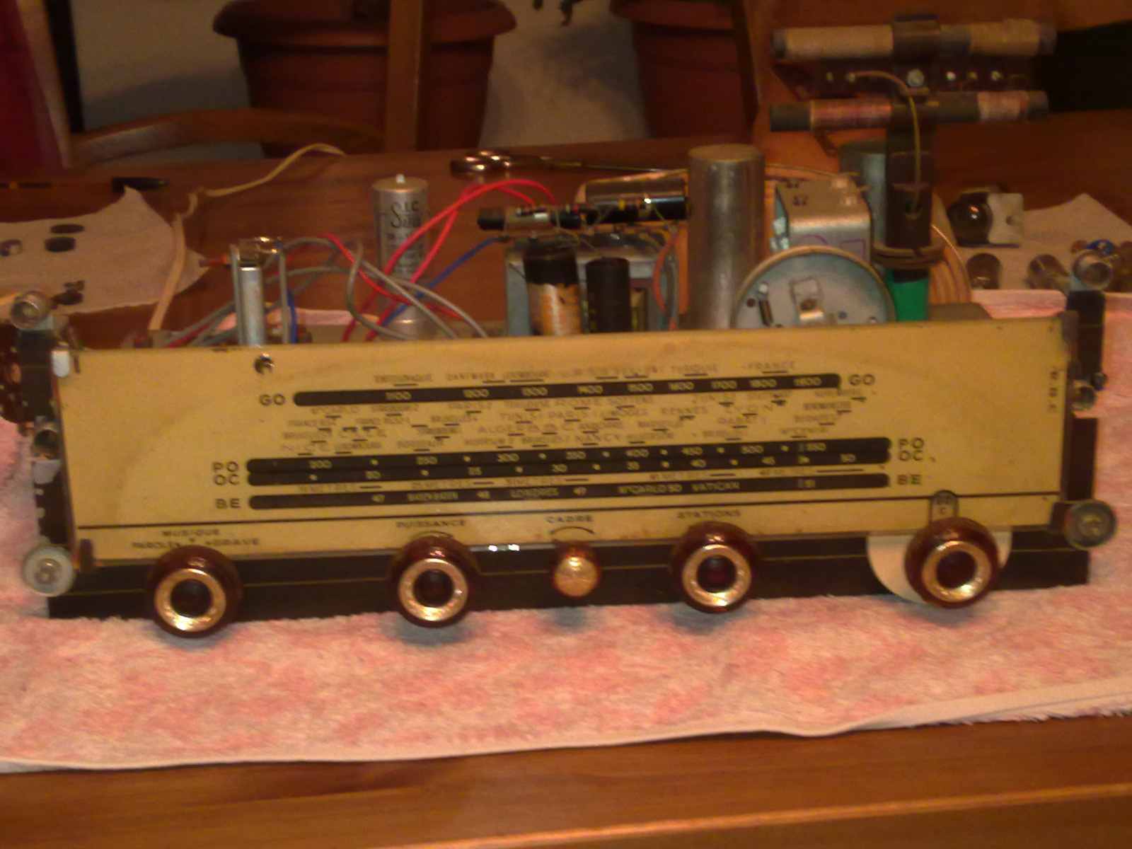

voici la première tournée des photos, le reste suit
bonne visite...![[:Hi:]](s12.gif)

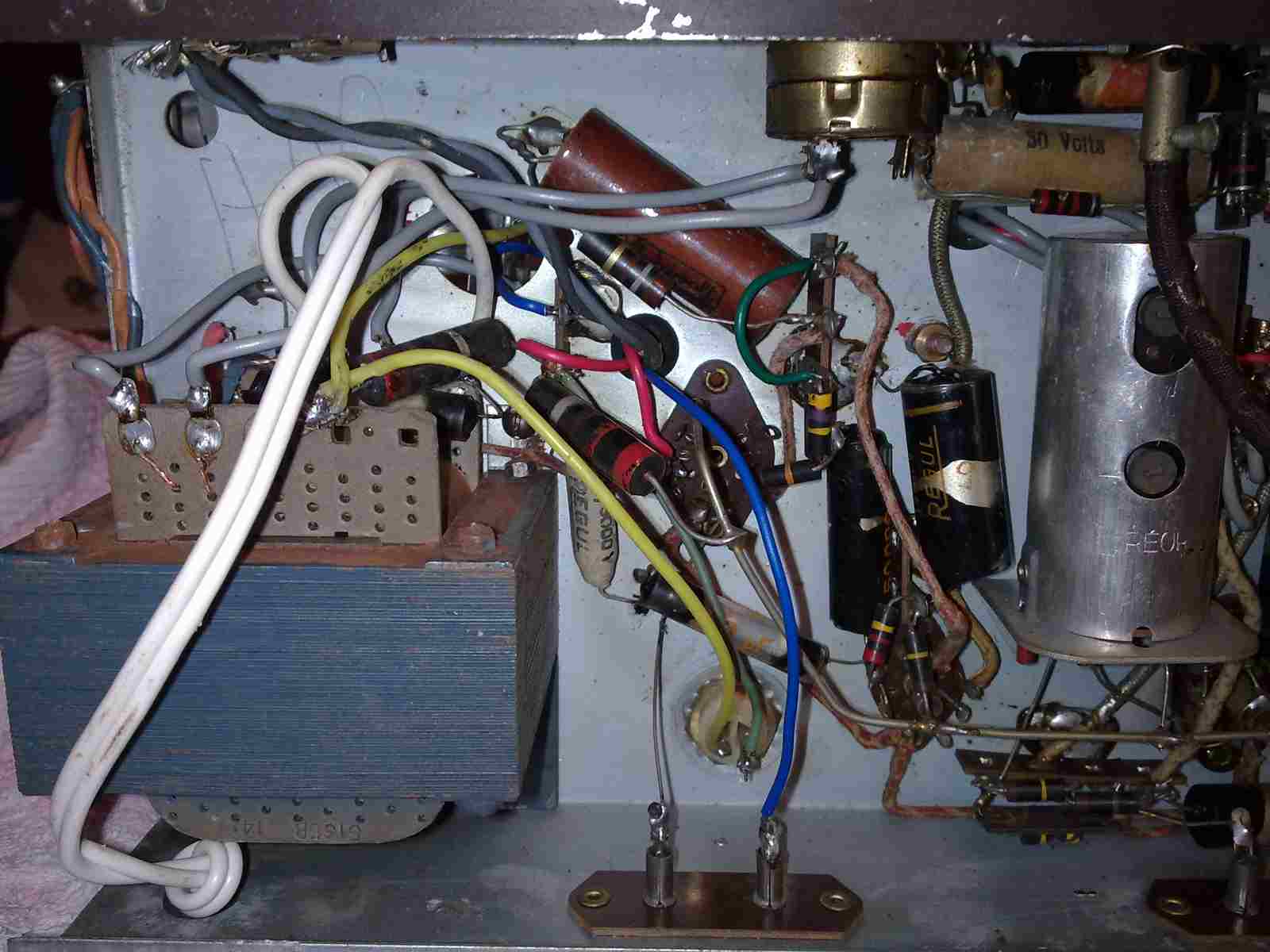

| Sujet : nouveau parmi vous et aimerais restaurer OCEANIC S Nouveau | De gigstel Le 23-02-2012 à 17:12 sta |
| Sujet : nouveau parmi vous et aimerais restaurer OCEANIC S Nouveau | De gigstel Le 23-02-2012 à 17:13 sta |

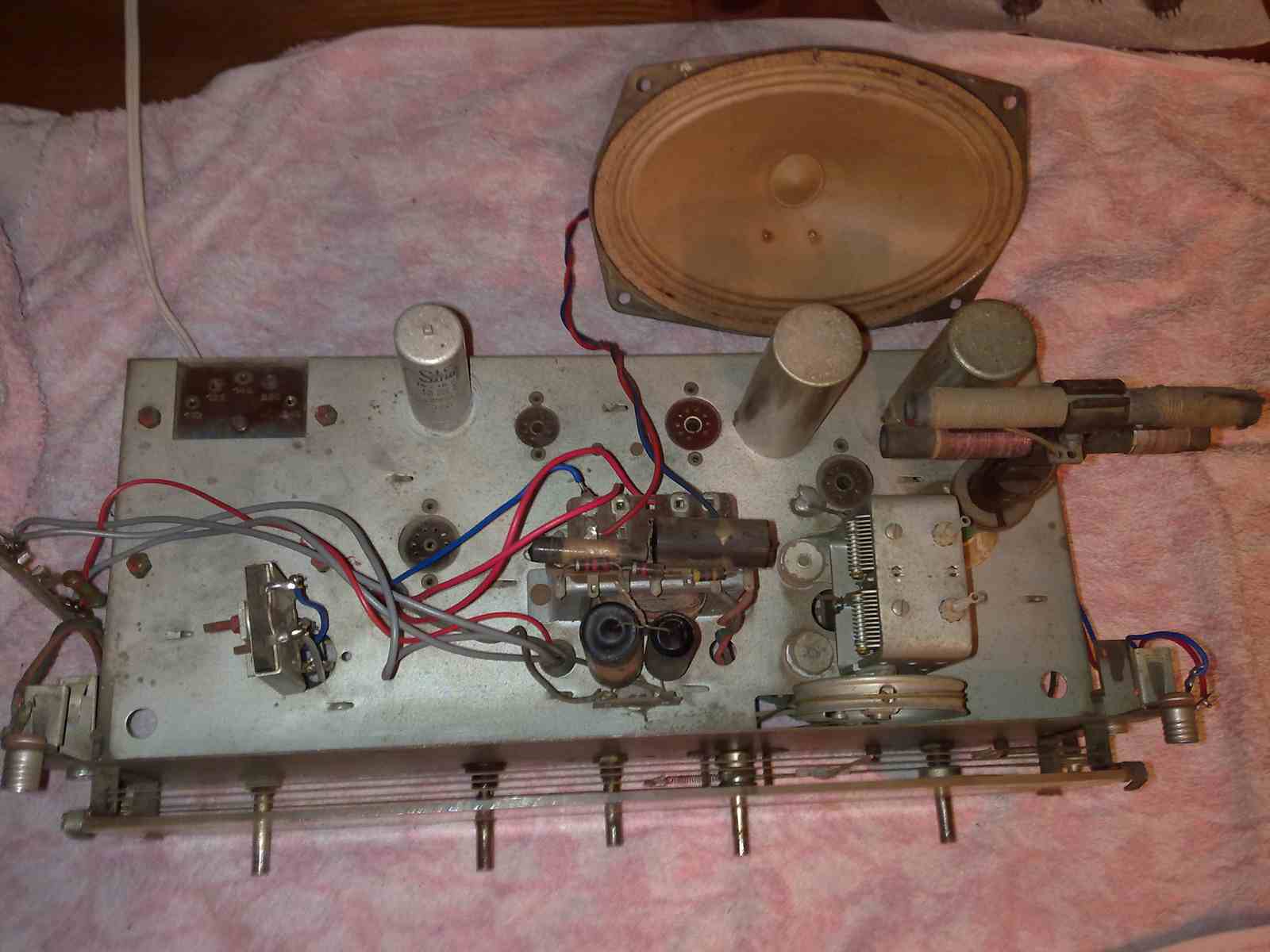

| Sujet : nouveau parmi vous et aimerais restaurer OCEANIC S Nouveau | De gigstel Le 23-02-2012 à 17:14 sta |

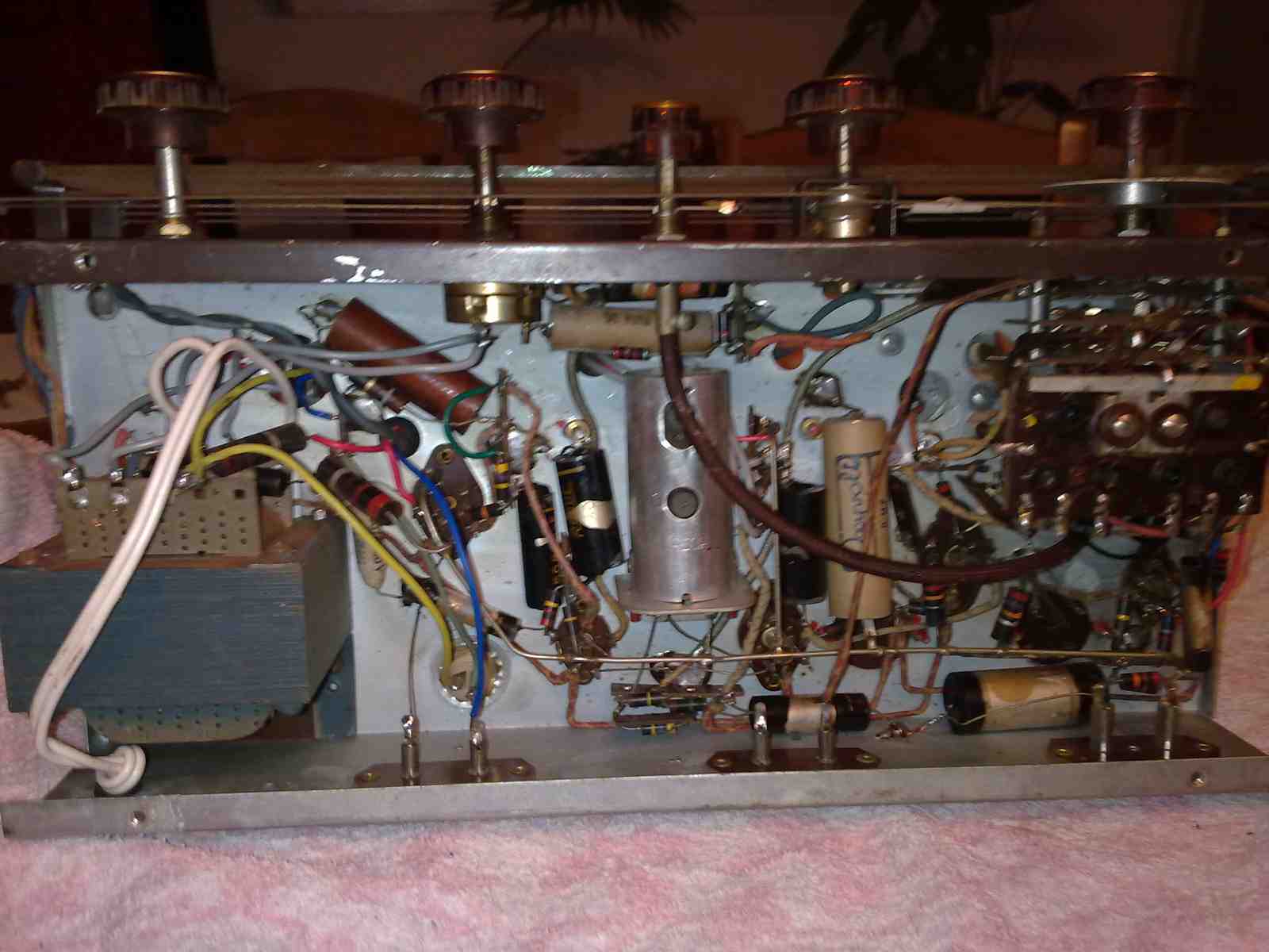

| Sujet : nouveau parmi vous et aimerais restaurer OCEANIC S Nouveau | De gigstel Le 23-02-2012 à 17:15 sta |

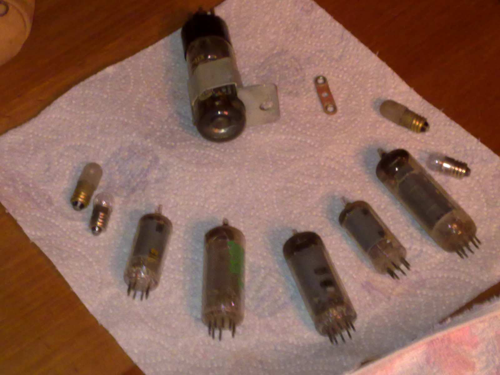

| Sujet : nouveau parmi vous et aimerais restaurer OCEANIC S Nouveau | De gigstel Le 23-02-2012 à 17:16 sta |

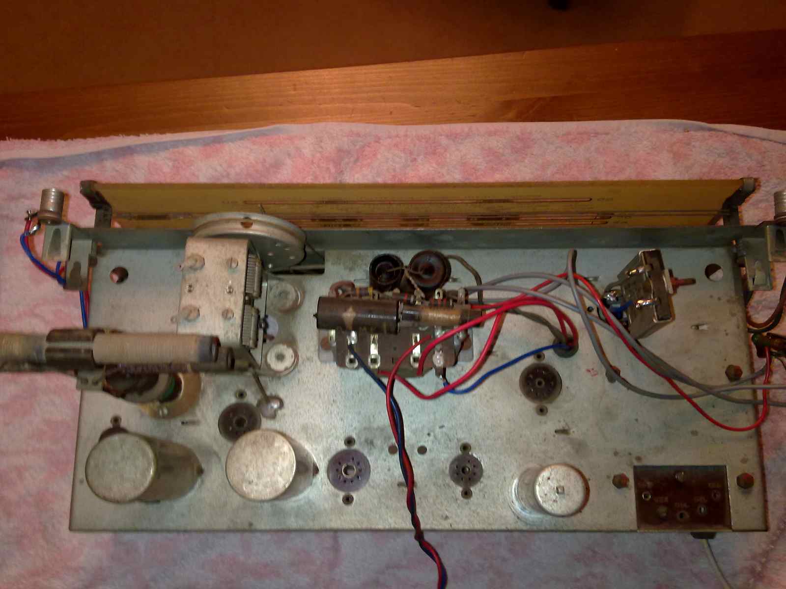

| Sujet : nouveau parmi vous et aimerais restaurer OCEANIC S Nouveau | De gigstel Le 23-02-2012 à 17:18 sta |
non c'était les dernières
| Sujet : nouveau parmi vous et aimerais restaurer OCEANIC S Nouveau | De fdevlos Le 23-02-2012 à 18:32 sta |

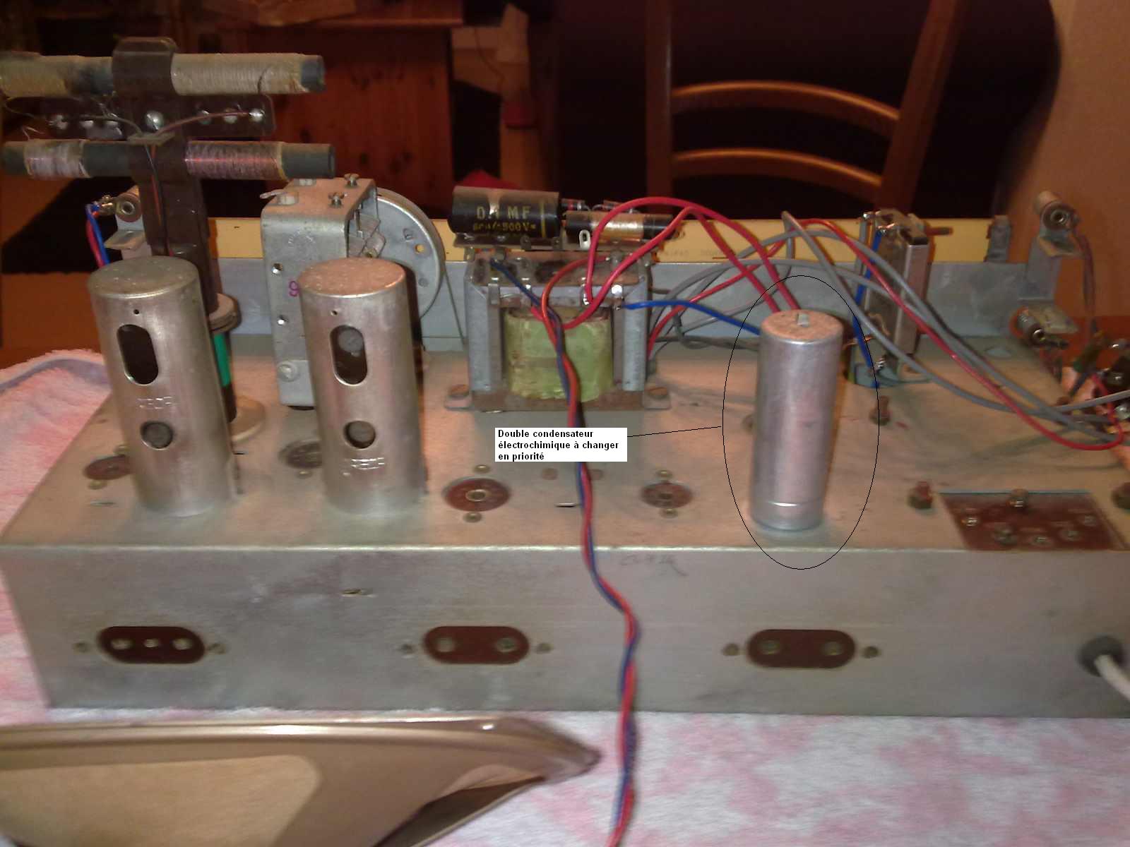

Bonjour, très belles photos.
La première opération que vous pouvez faire, c'est changer les "chimiques de filtrage"
Voir photo -->
Le schéma du surcouf indique 1958 alors que vous parlez de 54. Vérifiez que vous avez le bon schéma en comparant le cablage de votre poste et celui du schéma.
| Sujet : nouveau parmi vous et aimerais restaurer OCEANIC S Nouveau | De fdevlos Le 23-02-2012 à 18:40 sta |
Si le schéma est le bon, ce seraient 32 µF. Cette valeur
n'existe plus, prenez des 33 µF isolés 450 V comme ceux-ci
Vous pouvez prendre aussi la version radiale de ces condos
en fonction de la place dont vous disposez sous le chassis.
Les puristes parviennent à loger les condos neufs dans le tube alu d'origine.
| Sujet : nouveau parmi vous et aimerais restaurer OCEANIC S Nouveau | De fdevlos Le 23-02-2012 à 18:59 sta |
Avez-vous bien la lampe identifiée EZ80, j'ai l'impression qu'elle a été remplacée par un redresseur sec. Les pros confirmeront peut-être.
| Sujet : nouveau parmi vous et aimerais restaurer OCEANIC S Nouveau | De F1FTP Le 23-02-2012 à 19:09 sta |
Dans le grand livre il y a bien un 6 lampes ,boutons , avec un redresseur sélénium.
Probablement 1956 année charnière avec les modèles clavier.
Voir ICI
| Sujet : nouveau parmi vous et aimerais restaurer OCEANIC S Nouveau | De fdevlos Le 23-02-2012 à 20:36 sta |
bien vu, ça à l'air d'être exactement son poste, photo de 17h13
il faudrait que gigstel récupère le schéma.

| Sujet : nouveau parmi vous et aimerais restaurer OCEANIC S Nouveau | De C. Denis Le 23-02-2012 à 22:44 sta |
Attention, des fils de câblage ont été remplacés mais il y en a encore au moins deux (sur le transfo de sortie) dont l'isolant se désagrège, c'est la maladie des Océanics, à voir s'il n'y en a pas d'autres !
