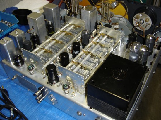

C'est un poste compliqué mais de technologie ancienne,à cette époque commençaient à sortir des postes complètement différents ,comme le Stabilidyne les Racal ou le Collins R390.

Juste pour le fun, mettre une diode varicap d'étalement en parallèle sur le CV de l'oscillateur. Je serais curieux de savoir si on peut arriver à syntoniser quelque chose de cette manière.
| Sujet : Antenne Nouveau | De mégacycle Le 29-01-2012 à 22:21 sta |
Ou un tout petit condensateur variable avec une démultiplication dantesque...

J'ai bien dit pour le fun, et pas comment il faut faire. C'est juste pour voir.
Le petit CV c'est exclu mécaniquement et électriquement.
| Sujet : Antenne Nouveau | De mégacycle Le 30-01-2012 à 07:51 sta |
" Le petit CV c'est exclu mécaniquement et électriquement." Ah, bon... Et pourquoi ?
Quelle est la raison de cette incompatibilité ?
Mégacycle
| Sujet : Antenne Nouveau | De ON5MJ Le 30-01-2012 à 13:03 sta |
Electriquement parce que les capacités parasites viennent flanquer la mouise si le petit CV n'est pas mis tout contre le grand(et cette solution ne me paraît pas accessible d'après les photos) et mécaniquement parce qu'on ne fait pas un trou dans la façade d'un appareil d'époque + difficultés de démultiplication + commande à distance, etc.
| Sujet : Antenne Nouveau | De mégacycle Le 30-01-2012 à 15:47 sta |

<<< Le petit CV c'est exclu ... électriquement.
Electriquement parce que les capacités parasites viennent flanquer la mouise si le petit CV n'est pas mis tout contre le grand >>>
Pourtant à voir les RX Hallicrafters ....... !!!
| Sujet : Antenne Nouveau | De ON5MJ Le 30-01-2012 à 20:58 sta |
C'est pris en compte dans le design du neuf, pas dans le cas d'une excroissance.
