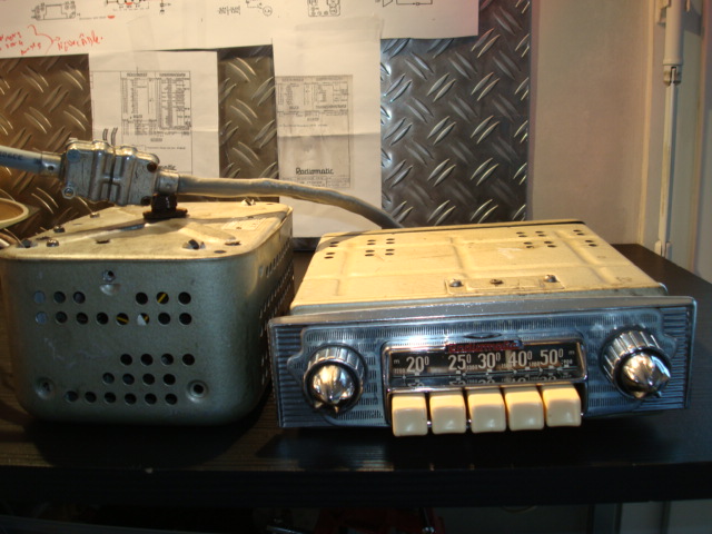

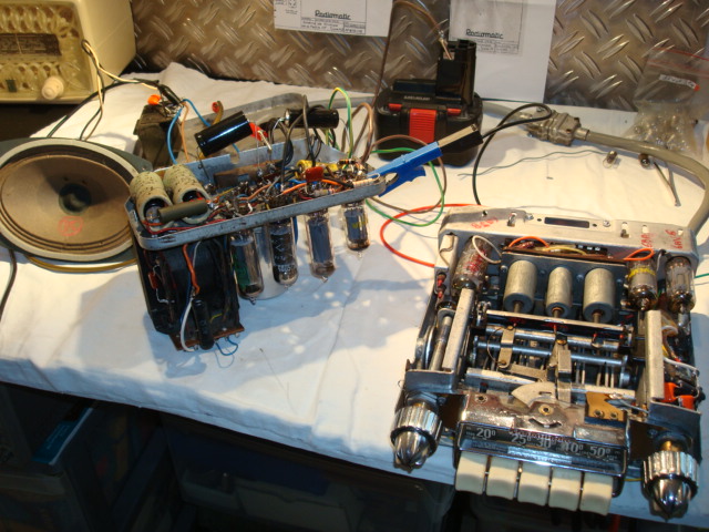

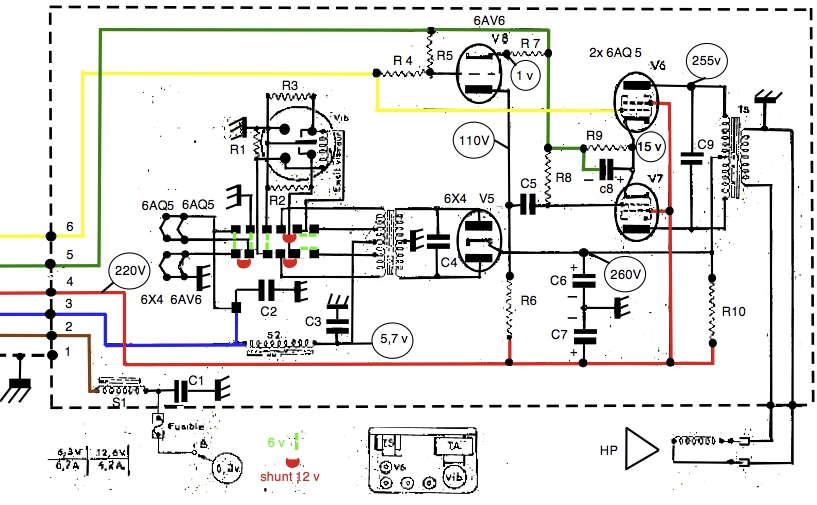

    Revenons au radiomatic, j'ai un peu laissé tombé le Mb mais restauré intégralement le A2. reçu aussi le vibreur Américain transistorisé. le poste fonctionne à merveille tensions ok, son fort et tonalité impécable . juste une chose... ma ht est de 450 volts.un peu trop je pense, la 6x4 chauffe pas mal , bien envie de la changer par un pont de diodes?
    Peu t'on le faire ?
    je vous enverrais les photos et le schéma que j'ai refais à l'ordi , plus propre que l'original. bien à vous.

    hello , le poste sera juste à coté du volant sur la droite il y a la place. l'alim coté moteur , c'est cela le problème comment pourrait on réduire cette alim , pourrait on la transistoriser, moins de place et d'ampérage... bien envie de réfléchir à tout cela.

Sujet : Radiomatic A2 refais avec vibreur et question? Nouveau De lionel  Le 31-01-2012 à 19:25 sta
    Hello je vous met le schéma re fais à l'ordi bientot, pour vous poser une question ; lionel

Sujet : Radiomatic A2 refais avec vibreur et question? Nouveau De lionel  Le 31-01-2012 à 20:13 sta
    et voila l'alim.
