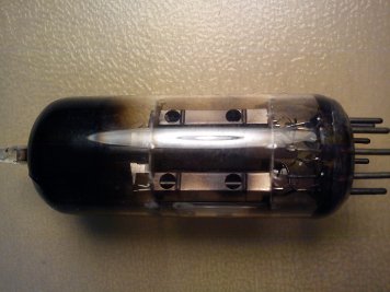

Que pensez vous de ma pauvre EABC80 ? Elle a une drôle de tête. Il y a des dépôts marrons sur le verre et la calotte est marron foncée. Si elle est morte ou mourante, cela pourrait expliquer les variations de son, non ?

J'ai changé la EABC80 par une 6T8 neuve que j'ai dispo. (voir photo de la EABC80, elle a une salle tête, toute marron )
