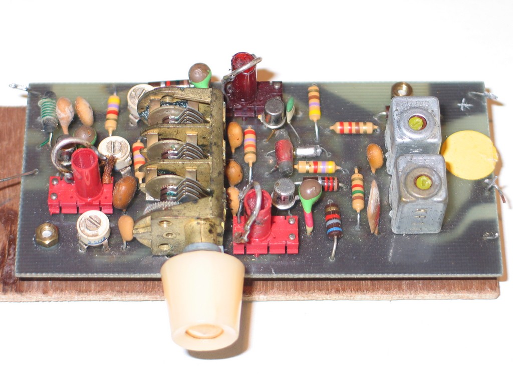

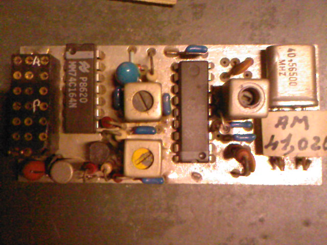

    En revanche, il y avait aussi 4 montages qui me semblent destinés au
    radio-amateurisme. Surement pourrez vous m'aider à déterminer
    leurs fonctions. Les voici en photo -->
    Le dernier est annoté 72.395 FM

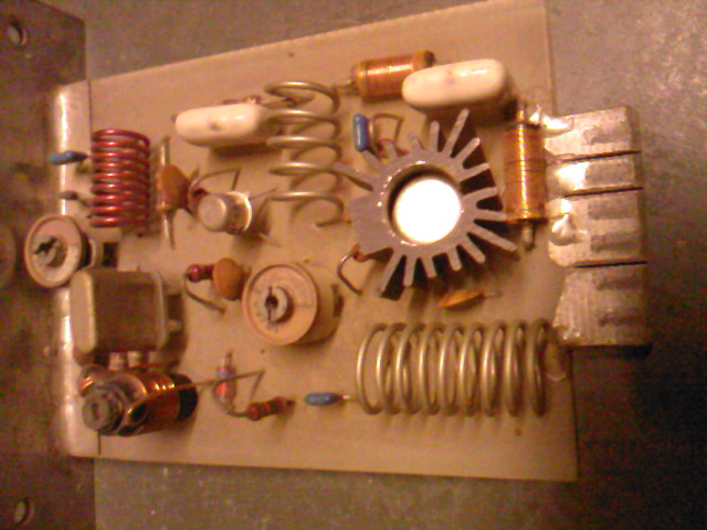

    La 2e photo est un montage VHF mais cela peut être sur n'importe quelle fréquence. L'annotation 72 MHz peut vouloir dire deux choses: ou un montage pilote à doubleur de fréquence, ou un montage pour la radio-commande (je ne sais pas si la bande 72 Mhz est autorisée aux RA en France, pas chez nous où elle est réservée à la radio-commande).
    De toute manière les composants sont récupérables notamment le transistor avec son radiateur, les CV ajustables, les transfos genre FI, etc.

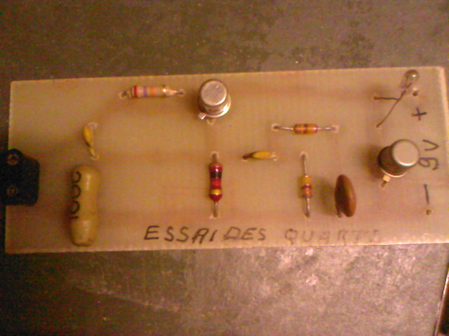

    1 ere carte : ce serait un indicateur de champ simpliste , pour le réglage approximatif d'un emetteur au max de portée , indication visuelle par lampe luciole .
    2 eme carte : ce serait un emmetteur , sans doute déja assez puissant , du moins puissant pour de la radiocommande ...

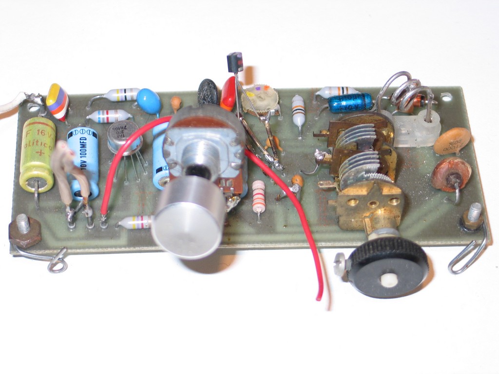

    3 eme carte : ce serait un récepteur , superhétérodyne, suivi d'une logique de commande tout ou rien pour 8 voies

    La première photo - platine est probablement un montage de test de l'activité d'un quartz.
    La lampe devant s'allumer avec une vigueur fonction de l'activité du quartz.
    Les montages en 72 MHz peuvent être adaptés sans soucis en 70 MHz, bande qui est devenue " radioamateur", du moins en belgique.

Sujet : identification montages radioamateurs Nouveau De BERNADOUX  Le 09-01-2012 à 21:48 sta
    1ère photo Testeur de quartz oscillation sur la fondamentale, montage classique
    2ème Platine HF FM Thobois bande 72 Mhz télécommande des modèles réduits
    3ème Récepteur de télécommande de modèles réduits bande 41 Mhz AM (4,8 volts)

    Ah oui, j'avais pas pensé à ça pour le 1 er montage ! le testeur de quartz ...

    Je n'avais pas pensé non plus alors que c'est écrit dessus.

    Le premier montage me paraît très utile si toute sorte de quartz peut être testé avec.
    Les deux suivants nécessitent certainement les récepteurs et emetteurs respectifs.

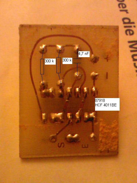

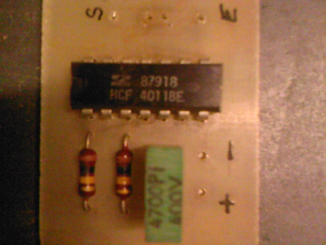

    Quant au 4ème, voici le cablage plus détaillé -->
    Si vous avez une idée.

    quartz réception = quartz émission + ou - la FI (455 KHz en général)
    ou 10,7 MHz, surtout en VHF
Sujet : identification montages radioamateurs Nouveau De f6cer  Le 10-01-2012 à 11:54 sta
    C'est un oscillateur vers 200 ou 300Hz avec des NAND dont la fréquence est déterminée par les circuits RC
    http://www.sonelec-musique.com/electronique_bases_osc_rect.html
    Il sort en "sortie" et sera pulsé par un signal carré que l'on injecte sur "entrée"

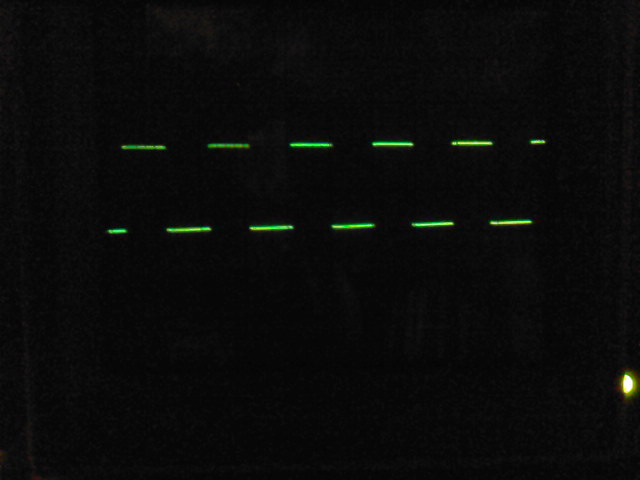

Sujet : identification montages radioamateurs Nouveau De fdevlos  Le 10-01-2012 à 22:59 sta
    Bien vu f6cer, il s'agit bien d'un oscillateur NAND.
    Il génère un signal rectangulaire de 100 Hz alimenté par une simple pile 9V -->

Sujet : identification montages radioamateurs Nouveau De alain bastier  Le 11-01-2012 à 10:28 sta

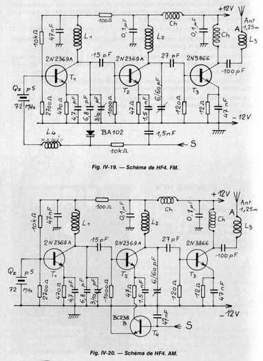

    Vos modules émetteur récepteur sont de la télécommande certainement en 72 mhz vu la taille des bobines.
    L'émmetteur pourrait être le module HF4 de F.Thobois, le récepteur je ne me rappelle plus.
    Voici la doc de l'emmetteur.
    Alain.
Sujet : identification montages radioamateurs Nouveau De BERNADOUX  Le 11-01-2012 à 12:59 sta
    - C'est bien la platine HF4 de F.Thobois en 72 FM décrite d'abord dans "Le Haut Parleur" et repris dans son ouvrage "Construction d'ensembles de radio-commande" pages 65 à 70.
    Avec ce montage, le quartz oscille à 5 khz sous sa fréquence marquée. Donc la platine présentée avec le cristal 72.395 fonctionnera sur 72.390 Mhz autorisée en France pour le moment.
    - Quant au récepteur c'est un superhétérodyne AM équipé d'un LM1872 qui, associé au LM1871 à l'émetteur, était destiné à l'origine aux jouets. Par une commutation simple à l'émetteur il était possible d'obtenir 2, 4 ou 6 voies dont 2 tout ou rien. La version à 74C164 proposée par F. Thobois dans "le H-P spécial RC" autorisait 6 voies proportionnelles mais pas associé au LM1871 il me semble.
    L'ensemble peu sensible, très faible puissance à l'émission, avec les défauts de la transmission en AM, était déconseillé pour les aéromodèles.
