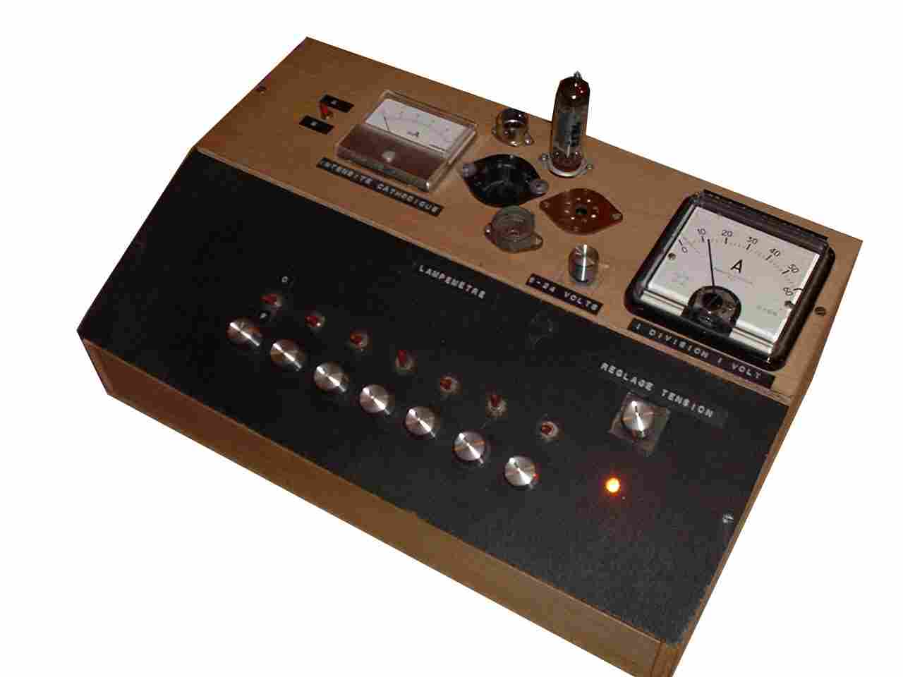

    Ce qui est intéressant dans l'histoire, c'est que je viens de trouver une panne à mon lampemètre que j'avais construit il y bien une dizaine d'années. La piste du circuit imprimé reliant la lampe néon au condensateur était coupée. Ca explique pourquoi je n'utilisais jamais la fonction Court-circuit de cet appareil.:-D
    J'ai constaté plusieurs phénomènes :
    - il suffit qu'un commutateur soit en position "TEST CC", les autres étant à la masse pour que la lampe néon s'allume très faiblement et ceci sans lampe sur les supports. Constatez-vous le même phénomène avec votre appareil ?
    - Lorsque la cathode d'une EL84 est en position " TEST CC", les autres électrodes étant à la masse, la lampe néon accuse de très rares soubresauts de lumière. Je pense que c'est sans danger pour la lampe.
    - Une EL84 de marque ULTRON étant sur le support, j'ai mis la broche 1 à la masse et la broche 2 en "TEST CC" : pas d'illumination de la lampe néon. ( Photo 1 )

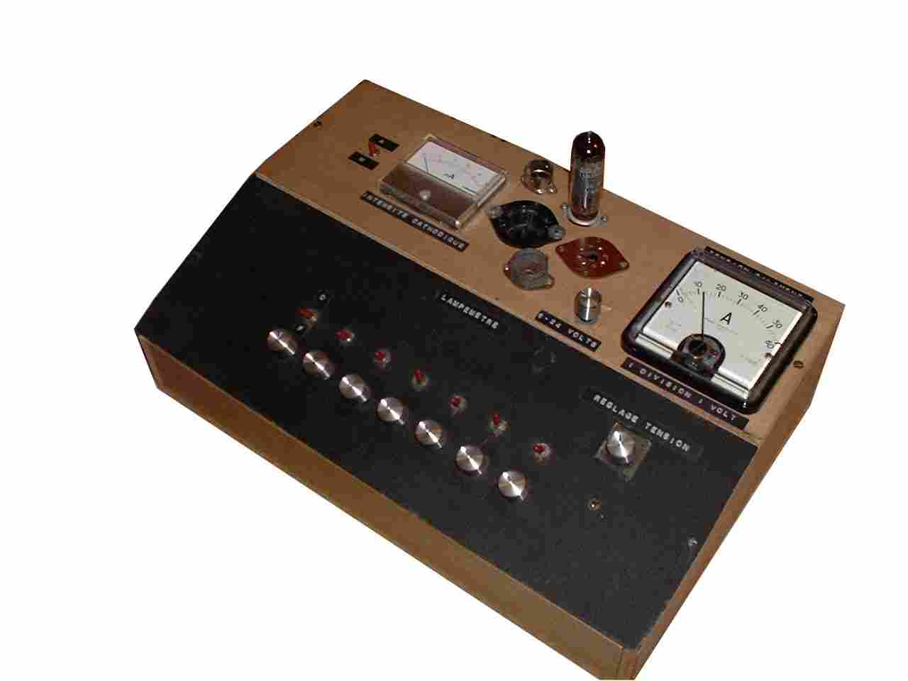

    - Même expérience avec une EL84 de la marque " GRAMMONT " : la lampe néon détecte un court-circuit. ( Photo 2 )
    En observant la lampe ULTRON de très près, je me suis aperçu que la broche 1 n'était reliée à rien.
    Par contre ce n'est pas le cas pour la lampe GRAMMONT : je vois bien que l'électrode 1 est connectée à l'intérieur du tube. On peut vérifier ça à l'ohmmètre : Résistance infinie pour la lampe ULTRON ( c'est normal ) et pas de résistance pour la GRAMMONT.
    Ce que je vous affirmais dans les messages précédents ne s'applique pas à toutes les lampes. Il faudra en tenir compte pour le remplacement d'une EL84 par une autre, lors d'un dépannage, si c'est la broche 1 qui sert de grille BF.
    J'espère que les photos vont passer.
    Dominique.
