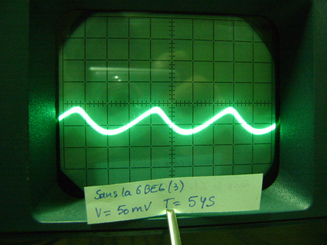

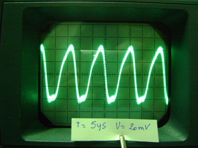

Je vous joins les oscillogrammes de la HF sur le 105 volts
de la HF sur le 105 volts sans la mélangeuse

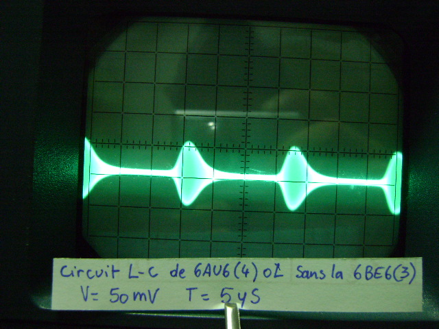

de ce qui se passe sur le circuit L-C (sans mélangeuse)
Merci de vos avis

Le découplage du 105V régulé ne serait-il pas en mauvais état?
La panne semble typique.

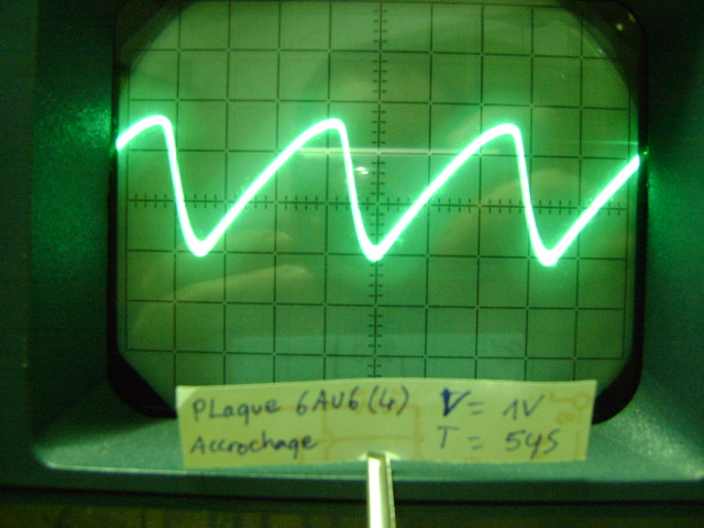

| Sujet : Accrochage sur AME 7G Nouveau | De mégacycle Le 07-01-2012 à 18:18 sta |
Je n'ai toujours pas résolu le problème d'accrochage mais j'ai pu le localiser dans le premier oscillateur local. Je joins l'oscillogramme pris sur la plaque de la 6AU6(4).
La tension relevée sur la plaque est d'une valeur moyenne de 85 Volts quand tout va bien mais grimpe instantanement à 98 Volts quand se produit l'accrochage.
Je ne sais pas quel phénomène induit l'autre mais quand je redescent dans la gamme ( en tournant le CV) la tension diminue et il y a "décrochage" vers 94Volts.

La forme ( dent de scie) de l'oscillation et sa fréquence semblent bien indiquer un problème sur la régularice.
Mesurez le courant qui circule dedans , peut etre trop faible.
Contrôlez son circuit d'alimentation a partir de la HT. des résistances n'ont elle pas augmenté de valeur ?
En dernier recours remplacez la régulatrice par une chaine de zeners ( 8 ou 9 zeners de 12V pour obtenir 105V régulé) qui elles ne sont pas affectées de ce phénomène de R negative, si le problème persiste on sera alors sur qu'il est ailleurs.

| Sujet : Accrochage sur AME 7G Nouveau | De mégacycle Le 12-01-2012 à 09:31 sta |
J'ai bien étudié vos recommandations mais le problème est je crois autre.
En cherchant de la documentation sur les oscillateur ECO comme celui du premier OL de l'AME, je suis tombé sur cette page web fort intéressante.
http://tsf.pagesperso-orange.fr/dr/det-reac.html
En effet les oscillogrammes représentés sont en tous points idendiques à ceux que je vois aparaître et disparaître sur la 6AU6 (4).
En fait, il ne s'agirait pas d'un accrochage mais d'un décrochage
L'oscillateur à une faible capacité de CV4 ( j'avais pensé au cheveu...) décroche et se transforme en détectrice à super réaction. La fréquence des accrochages est d'environ 60 000 par secondes et va en augmentant quand la capacité de CV4 augmente jusqu'à raccrocher définitivement autour de 70 Khz.
La composante alternative de fréquence équivalente dans le 105 Volts régulé provient du circuit plaque .
Le filtre L2-C20 n' étant pas conçu pour arrêter des fréquences aussi basses, laisse passer uniquement et généreusement la fréquence accrochage-décrochage.
Effectivement dans la pratique un simple grip tenu à la main entre C16 et R15 (grille) provoque ou ralenti l'accrochage.
Alors même si le raisonnement s'avérait exact, je suis incapable d'en reconnaître la ou les causes :
-perte de capacité de C16 ?
- tension trop élevée à la plaque ? (qui influerait sur le gain ?) de 86Volts relevés au lieu de 80.
Augmentation qui serait liée au changement de valeur des résistances R17 4.8 k au lieu de 4,7 et R18 578 Ohms au lieu de 470.
En espérant être enfin sur la bonne piste j'attends vos avis et conseils.
