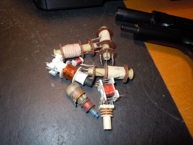

    Pour en revenir a l'émetteur AM, mon principal problème était la fameuse bobine oscillatrice.

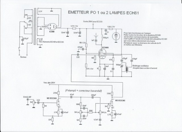

    Dans le stock que Louis m'a donné il y a quelques temps (encore merci à lui!), j'ai trouvé des bobines et je me pose la question: Est-ce que ça pourrait fonctionner si je rebobine sur l'enroulement principal un enroulement supplémentaire? (enroulement oscillateur)
    Je joins ci-contre le schéma que j'ai imprimé du site CFP-Radio
    Merci d'avance

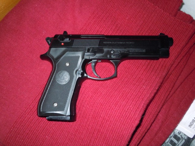

    Mais ?!
    Ne serait-ce pas un fer à désouder sur le côté droit ?
    ;o))
Sujet : Émetteur AM Nouveau De Florian.L  Le 31-12-2011 à 16:33 sta
    "Ne serait-ce pas un fer à désouder sur le côté droit ?"
    Ah, ça ... j'ai ressorti mon air-soft (une copie d'un Beretta 92 de 1976) de mes 18 ans (complètement enrayé d'ailleurs).
    Pour les connaisseurs, ça projette une petite bille en plastique de 6 mm de diamètre qui fait comme la sensation d'une claque quand on s'en en reçoit une (pratique pour faire partir les chats sauvages qui attaquent le mien). On se faisait des batailles avec ce truc ...
    Une photo un peu plus grande >>>>>>>>>>>>>>>>>>>
    Flo[:Hi:]
Sujet : Émetteur AM Nouveau De ON5MJ  Le 01-01-2012 à 02:23 sta
    Oui cela pourrait fonctionner. L'enroulement fera entre 20 et 50% du nombre de tours selon le couplage. Ne pas se tromper de sens sinon l'oscillation ne démarre pas.
