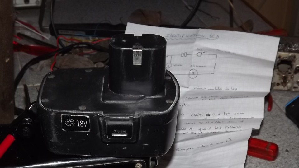

    Autre question SVP: Je suis en train de faire un chargeur tout bête pour batteries de perceuse/visseuse-dévisseuse de 18 V.
    Je mets un transfo 24 V et un pont de diodes
    Avec une autre led, y-a-t-il une combine simple pour signaler une charge suffisante (allumage ou extinction) en jouant par exemple sur l'effet de la fcem de la batterie?
    Sans demander l'arrêt automatique de charge.[:Hi:]

    J'ai fait une petite manip avec une led diamètre 3mm (connais pas la réf ni caractéristiques).
    J'ai mis une diode en série et une résistance de 122 K (plus un milliampèremètre), elle me semble s'allumer correctement; le courant est de 0,8 mA.
    Jusqu'où peut-on faire monter le courant sans la claquer?[:Hi:]

    Ces blocs-batteries sont marqués 1,3 Ah, je crois qu'ils sont prévus pour être chargés à plus de 130 ma car il ne fallait pas 10 heures pour les charger mais 2 à 3 heures grand maxi.

    Pour Totolagalène, je possède exactement les mêmes accus de 18 V, la perceuse est en état nikel, mais malheureusement les 2 accus sont HS.
    Ce n'était pas une charge lente pour ce genre d'accus, mais une charge rapide.
    C'est vrai que cela raccourcit la vie des accus, mais il semble inconcevable de bricoler avec un accu et attendre 10 heures que l'autre soit rechargé !
    Ceci dit, je ne peux plus me servir de ma perceuse (+ perfo efficace) et je ne sais pas si l'on peut retrouver de tels accus et surtout, si l'opération vaut le coup ou alors tout racheter. Ce qui serait dommage !!!:-[

    J'ai fait un simulacre de charge des 2 blocs-batteries sur une alim DC réglable pendant une petite heure, il y a 3 jours de cela : les blocs sont toujours bons alors je rebricole un chargeur.[:Hi:]
