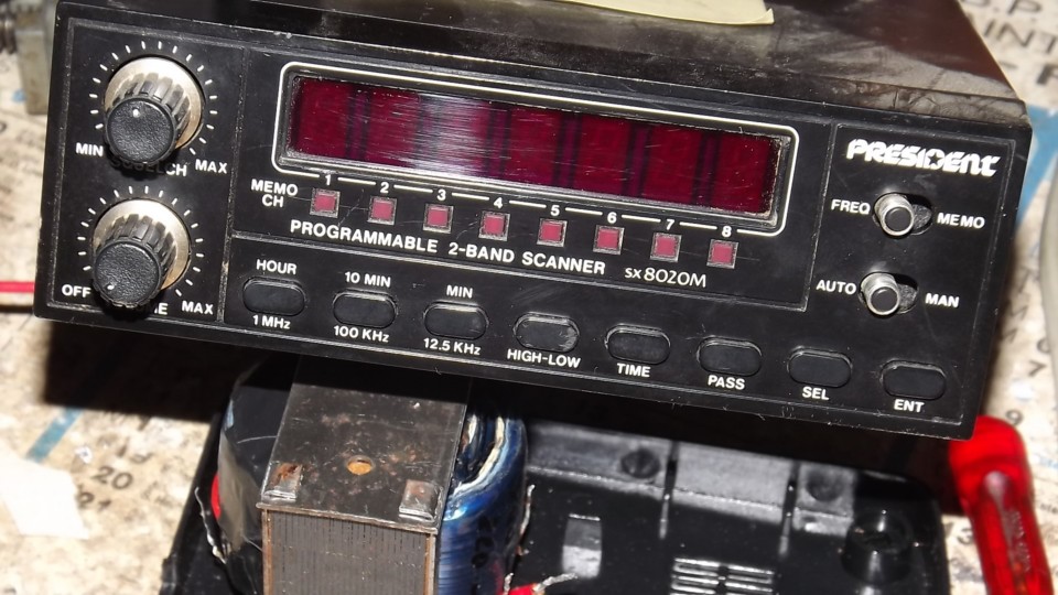

    J'ai ce truc >>>>>>>>>>>>>>>>>>>>>>>>>>
    Question aux listeners: que peut-on entendre avec çà?[:Hi:]

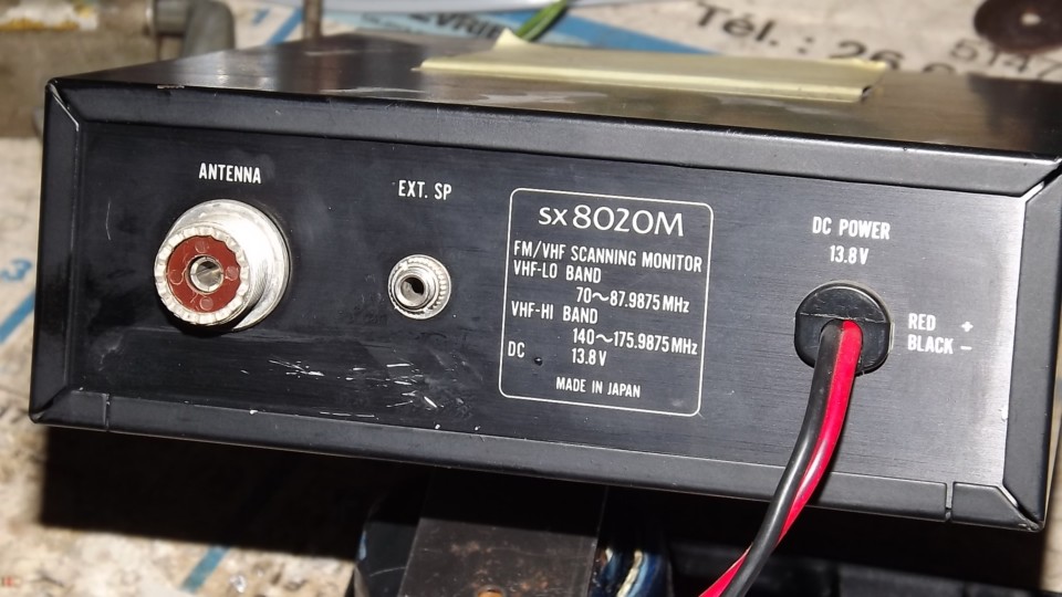

    l'important (sûrement pas la rose!) >>>>>

    La bande des 6m ?
    On dirait le bidule avec lequel les camionneurs discutent entre eux ...

    Ben… je vais peut être écrire une c…rie
    en Lo band on écoutait les pompiers, la police mais depuis il doivent avoir autre chose
    quant à Hi band … 140 à, 175 plein de choses … y compris les avions ( 144 ) et le trafic maritime

    Où qu'c'est t'as vu çà, 6 mètres = 50 Mhz, çà va pas l'faire mon pote![:Hi:]

    A mon avis il y a dù y avoir une inversion entre 6 mètres et 6Mhz qui est la bande des 50 mètres, où trafiquent des, heu!... futures radio amateurs en attende d'autorisation.
    Le "Scanner Président" est un récepteur qui balaye plusieurs bandes de fréquences à votre place et s'arrête sur la première station rencontrée et vous la fait écouter, cela vous permet de surveiller une bande de fréquences, tout en ayant les mains libres pour faire autre chose que de tripoter un gros bouton, appareil jadis interdit, par ce que trop indiscret ... mais maintenant avec le numérique, je crois qu'il est toléré.

    Plus grand chose avec la bande de fréquences de cette appareil sauf :
    vers les 72 Mhz , L'EDF qui est encore en analogique
    et le 144 dédié au RA , le reste pompier , police et utulisateur du 150 Mhz sont passés en numérique et plus haut en fréquence.

    RE
    la bande aviation , c'est 118 - 136 Mhz
    donc c'est plus un appareil de collection que d'utilisation.

    Salut Toto....
    Effectivement dans ces zones là y'a plus grand monde qui cause dans l'poste. Ceux qui ne veulent plus être écoutés sont passés sur un système cousin du GSM, ne restent plus que ceux qui ont besoin d'une portée plus sérieuse et dont l'activité n'a rien de secret....Même les taxis qui craignaient de se faire concurrencer par les motos en sont venus à un système similaire.
    Ton biniou est vraiment dédié aux bandes radiotéléphones analogiques, et un peu à la bande R.A. 144-146 qui est le désert des tartares en dehors des grandes villes. (et encore...)
    Il ne reçoit pas la bande aviation, qui elle est un peu plus peuplée, et ne pourra être modifiée que par des accords internationaux qui prendront pas mal de temps. Les liaisons satellite et GPS ne sont pas suffisamment fiables....

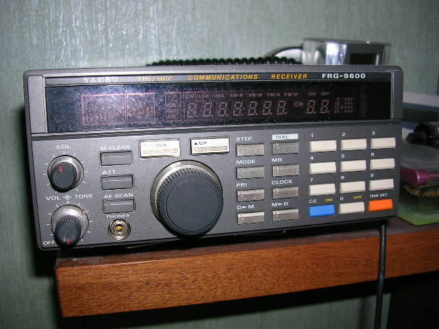

    J'en ai un , qui lui couvre en continu de 20 Mhz à 1 giga. je fais parfois un tour d'écoute, à part des "piafs" et des porteuses de données on n'entend plus grand chose même en dehors des bandes du tien (sauf bien sûr de 87 à 108, bande généralement bloquée sur les Scanners non pas par discrétion (!!) mais pour de sombres histoires de TVA.....)
