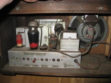

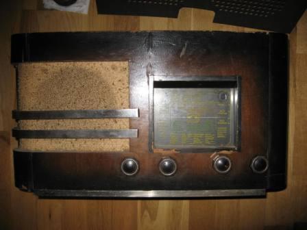

Je viens d'acquérir mon premier poste TSF.

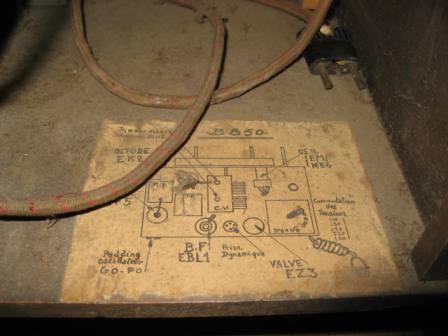

Je voudrai tout d'abord pouvoir l'identifier avec précision car il est marqué EVERNICE B850 mais je ne trouve aucune trace de cet appareil uniquement des U850.S'agit-il du même ou non et sinon quel est sa date de mise en circulation sachant qu'une ampoule est datée 1939.
Enfin je désirerai le tester,y a t-il des précautions à prendre avant ou non et en vue de restauration quels sont vos conseils?Je possède une plaque arrière qui recouvre le 3/4 haut du poste,y a t-il une autre plaque ou non?

Bonjour FLO40 (marrant ça, un de mes anciens pseudos était FLO90)
En ce qui concerne votre poste, il date probablement d'entre 1937 - 1940.
Ils sont tous dans ces eaux là, les postes en EVERNICE horizontaux du même acabit que le votre:
http://doctsf.com/grandlivre/preselection.php?page_ln=2
Pour pouvoir refaire fonctionner un poste radio qui a du dormir au moins 30 ans dans un grenier, il faut avant tout changer quelques composants:
- Le double condensateur chimique cylindrique vissé sur le châssis
- Tous les condensateurs au goudrons/papier situés sous le châssis
- Ne pas oublier de virer les condensateurs entre le secteur et le châssis du poste, ils sont à coup sûr fuyards et mettent le secteur au châssis!
- Et bien sûr changer tous fils électriques en mauvais état
Après ce rapide tour du poste, il y a 95% de chances pour qu'il fonctionne mais faites tout de même à ne pas mettre les mains n'importe ou dans le poste quand il fonctionne, ça peut "faire drôle" un coup de bourre!
