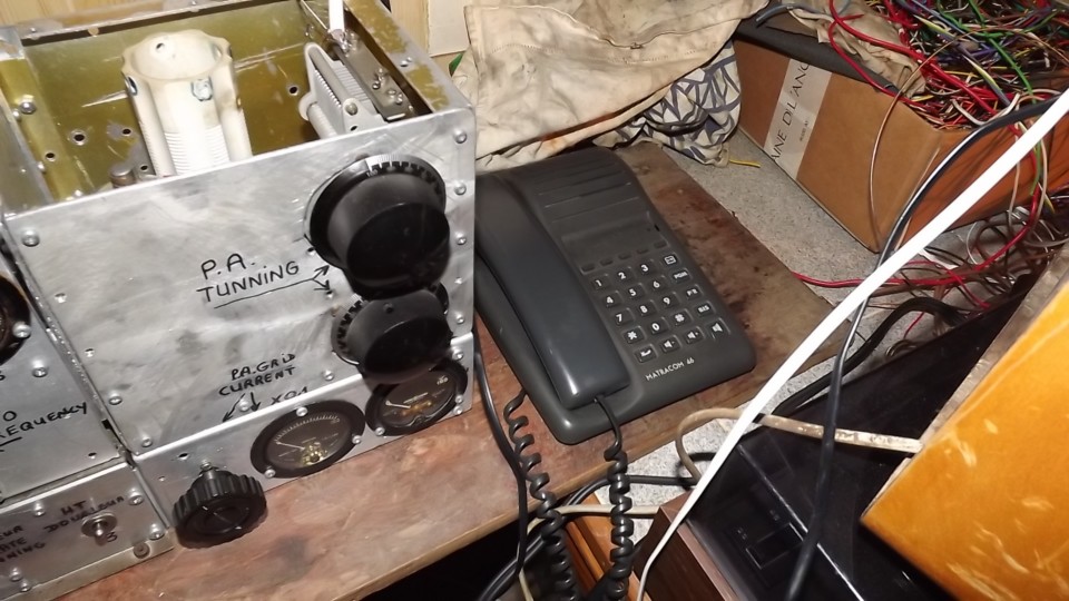

    Si tu veux un téléphone, Sloup, j'en ai un stock, dans ce genre là >>>>>
    Je te l'offre pour ton Noël, parce que je t'aime bien.....
    malgré que tu m'aies récemment traité de vieux con:-D[:Hi:]
