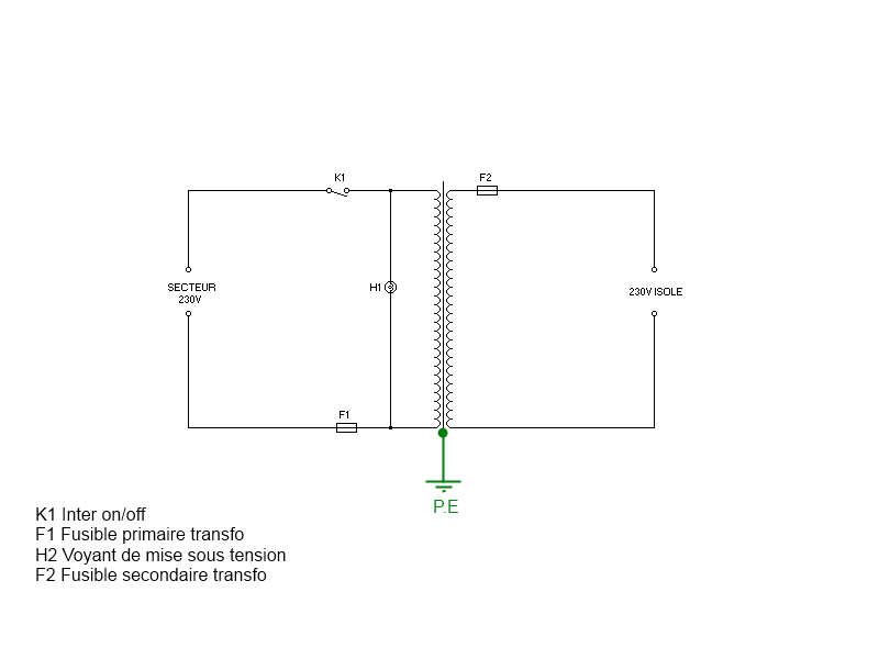

| Sujet : Ali mentation Torique Nouveau | De Florian.L Le 22-12-2011 à 13:01 sta |
Voici un montage classique pour un transfo d'isolement.
Attention! ne pas relier le secondaire du transfo à la terre!
(Seul la carcasse métallique du transfo doit être connectée a la terre)
Les fusibles F1 et F2 sont a définir en fonction de la puissance de votre transformateur.
Le voyant H1 est du type néon 230V.
Si ça peut vous aider
