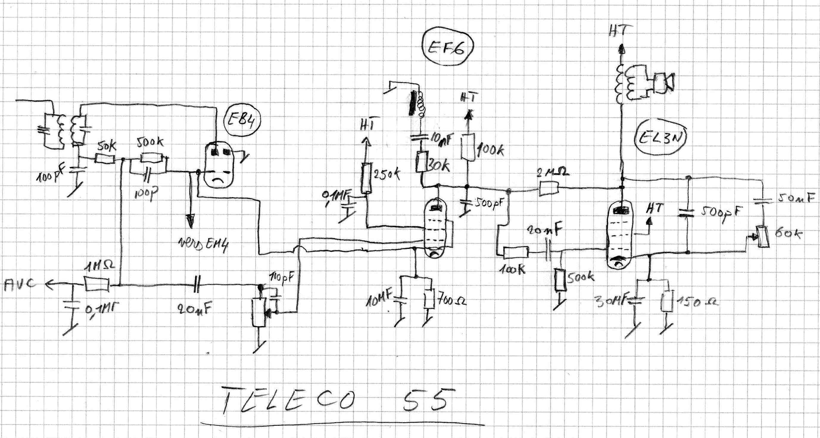

J'ai restauré un TELECO 55 mais le son n'est pas bon.
Il est nazillard, avec beaucoup trop d'aigu. Les basses manquent.
J'ai exceptionnellement changé toutes les capacités et vérifié toutes les valeurs des résistances (j'ai corrigé celles qui avaient rop dérivés). Les lampes ont l'air bonnes et les polarisations aussi. J'ai un petit doute sur le haut-parleur (résistance du transfo primaire = 470 ohms. Est ce que cela est correct pour une finale EL3N)
Le relevé du schléma est en annexe
Si vous avez quelques pistes ...
Merci de les partager
Jean-Pierre

Pour une EL3N, avec 250 V de HT, la résistance de polarisation dans la cathode est de
150 Ohms. Avec 470 Ohms la tension négative de grille est beaucoup trop élevée et le tube ne fonctionne pas dans la bonne partie de la courbe.
Pour la résistance du primaire du TR de sortie, cette valeur est tout à fait dans les clous.![[:Hi:]](s12.gif)

Il faut supprimer la 100 K entre plaque EF6 et le 20 nF qui arrive sur la grille EL3N (Mettre
1 K si vous voulez mais pas 100).

Pour Totolagalène: 100k , 1k ou 0k ne change rien à la qualité du son.
Autre info:
Polarisation de la EF6 = -2V
Polarisation de la EL3N = -5V
Tension sur la plaque de la EF6 = 85 V
Tension sur la grille de la EF6 = 95V
J'ai modifié les résistances pour avoir la plaque avec une tension plus élevée que la grille. Cela améliore un peu la chose mais cela n'est toujours pas vraiment bon.
Une autre chose m'interpelle. Si j'observe à l'oscillo l'anode de la EL3N, je trouve que la tension varie de manière très importante autour des 230 volt de la HT. J'arrive même à avoir des pointes à zéro volt si je mets le volume un peu fort.
Est ce normal docteur ?
Pour résumé, le problème est un manque de basse et trop de souffle (aigu).
Est-il possible que cela vienne des étages HF ?
Merci pour l'aide

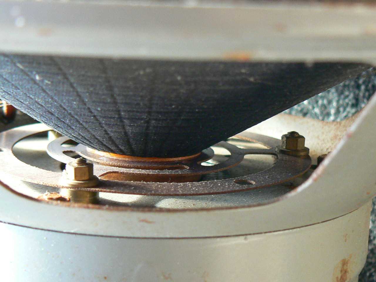

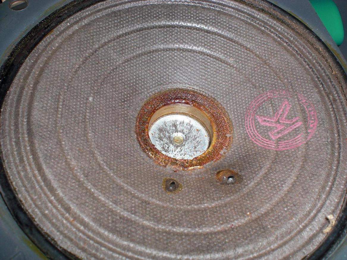

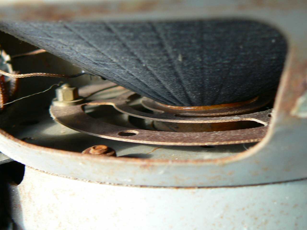

Voilà, c’est en effet la bobine mobile qui était collée et ne bougeait plus, d’où le son nazzilar.
J’ai réussi à la décoller mais elle frotte toujours et bouge seulement par à coup. Ce n’est pas bon.
En faisant marcher la radio et en aidant un peu le cône on entend nettement les basses et le son est bon.
Donc la cause est trouvée, maintenant reste la solution.
Je vous mets quelques photos car je ne sais pas vraiment comment m’y prendre pour démonter cela. Je pense que le démontage devrait aller mais comment recentrer le cône après nettoyage.
Merci pour les conseils sur la manière de s’y prendre
| Sujet : Help pour une mauvaise qualité de son Nouveau | De YM Le 11-12-2011 à 16:12 sta |
Tu débloque les écrous du spider (on en voit un sur la photo "suspension").
Tu mets 3 languettes de papier / bristol entre le noyau et la bobine mobile pour la centrer.
Tu rebloques les écrous du spider.
Tu enlèves les languettes de centrage.
| Sujet : Help pour une mauvaise qualité de son Nouveau | De jpb1 Le 11-12-2011 à 16:33 sta |
Oui mais je pense que je dois tout d'abord nettoyer et dérouiller l'intérieur car pour le moment il n'y a pas de place pour les bristols.
J'ai vu sur le net quelques HP démontés et je vais m'y lancer mais actuellement la vis au somment du HP est bloquée.
Je vais y mettre une goutte de WD40 et attendre un peu ...
