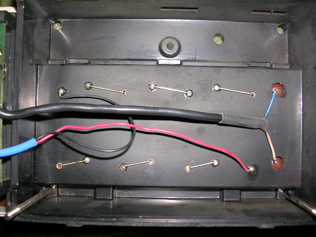

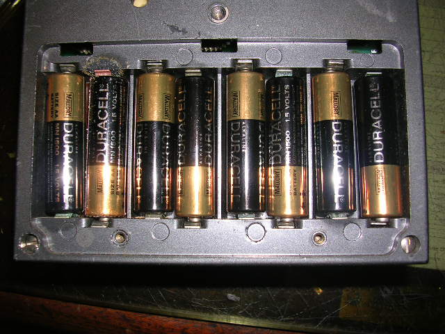

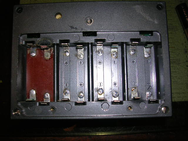

    Celui ci est un 213B, mais il y a un air de famille (8 piles)
    les photos à tout hasard.

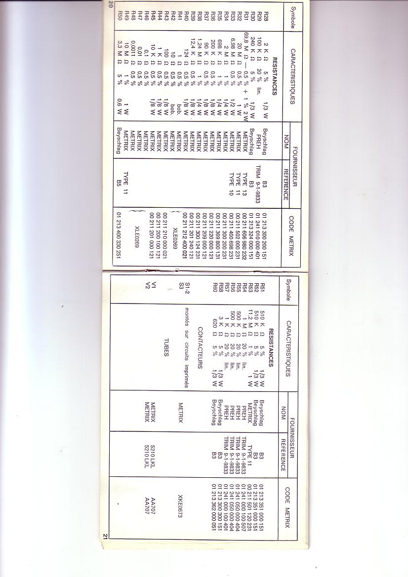

    Si, en fait le schéma que j'ai est celui du 213 .Je ne retrouve pas celui du 313
    à tout hasard voici la nomenclature du 213.
    Cordialement Daniel
