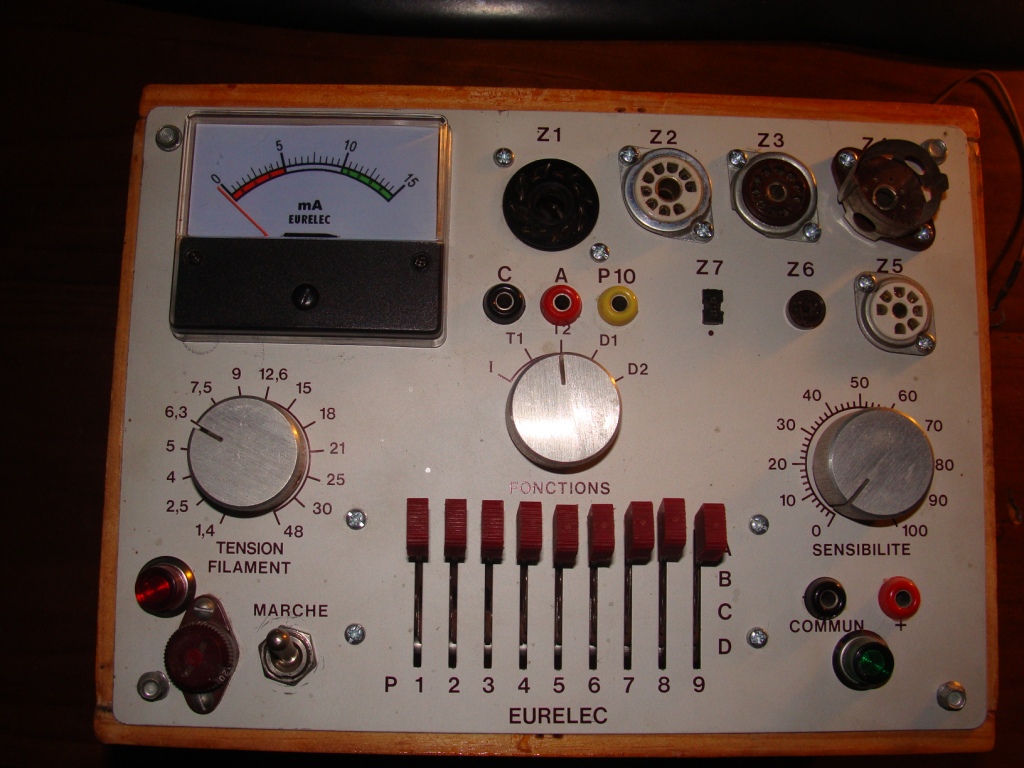

Bonsoir, j'ai récupéré un lampemètre Eurelec qui je crois était prévu pour fonctionner avec le multimètre de la même marque. Le problème c'est que je n'ai pas le multimètre qui devait être un 20 000 ohms/volt. Ma question est la suivante: peut-on s'en servir avec n'importe quel multimètre analogique ou numérique, et quel risque d'erreur de mesure va t'on avoir?
Je compte le céder à très bas prix à un tout nouvel amateur de TSF de ma région. Merci de vos futures réponses. JPP

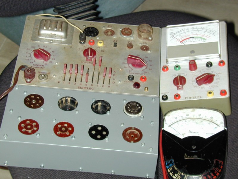

> "lampemètre Eurelec qui je crois était prévu pour fonctionner avec le multimètre de la même marque."
Pour moi c'est du bidon, Gaston!
En effet, avant de posséder le multimètre "Eurelec" soit-disant étudié pour, je me servais de ce "Monoc" (20.000 Ohms/volt au lieu de 10.000 pour le "Eurelec").
Quand j'ai acquis le multimètre "Eurelec" (cédé par ce bon Sloup), j'ai comparé et n'ai constaté aucune différence.![[:Hi:]](s12.gif)
PS: J'ai allongé le lampemètre avec d'autres supports.
| Sujet : lampemètre eurelec Nouveau | De C. Denis Le 17-11-2011 à 22:47 sta |
>>En effet, avant de posséder le multimètre "Eurelec" soit-disant étudié pour, je me servais de ce "Monoc" (20.000 Ohms/volt au lieu de 10.000 pour le "Eurelec"). <<
De toutes façon c'est le milliampèremètre qui est utilisé pour le lampemètre sur calibre 1mA et ce qui compte c'est la résistance interne de celui-ci.
| Sujet : lampemètre eurelec Nouveau | De Totolagalène Le 17-11-2011 à 22:54 sta |
Le multimètre "Eurelec" comporte 3 sensibilités pour la fonction "Milliampères": 1, 10 et 100 mA et ces 3 calibres sont utilisés selon le type de lampe à contrôler.
Il se trouve que le Monoc a également ces mêmes calibres (entre autres), ce qui fait que j'avais la lecture directe mais sinon il suffit de faire la conversion de l'échelle.

Merci pour vos réponses, j'en conclus donc que l'on peut utiliser ce lampemètre avec n'importe quel multimètre à galvanomètre. Qu'en est-il pour les multimètres numériques? Leur résistance interne est proche de l'infini je crois. JPP
| Sujet : lampemètre eurelec Nouveau | De slouptoouut Le 18-11-2011 à 10:48 sta |
un numérique en mode ampèremètre n'aura pas une R-i quasi infinie, mais quasi nulle ...Et comme, dans ce lampemètre il est en dérivation sur un potar "spécial" , ça donnera des résultats faux ...Et puis dans le cas d'un lampemètre, de manière générale, un numérique est inadapté , il vaut mieux un analogique a aiguille et a cadre mobile (pas un ferromagnétique à palette mobile comme les "gousset" !)
Par ailleurs : ce lampemètre "bouze" teste les tubes dans des conditions qui sont loin d' être celles normalement prévues, et il est d'une pécision assez hectométrique !
Sloup
