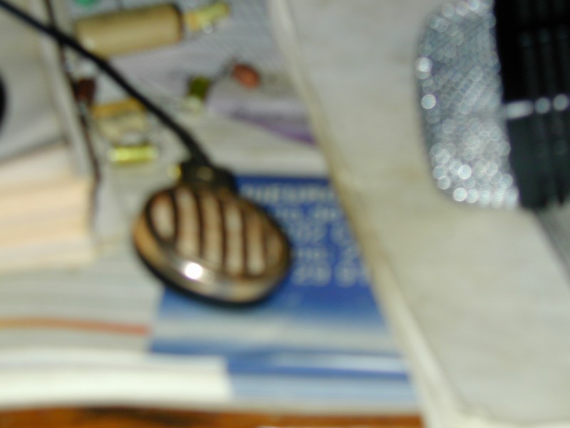

On va dire N°1 le seul que je connaisse: le micro cristal

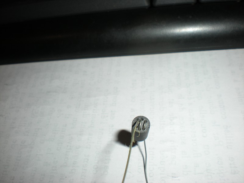

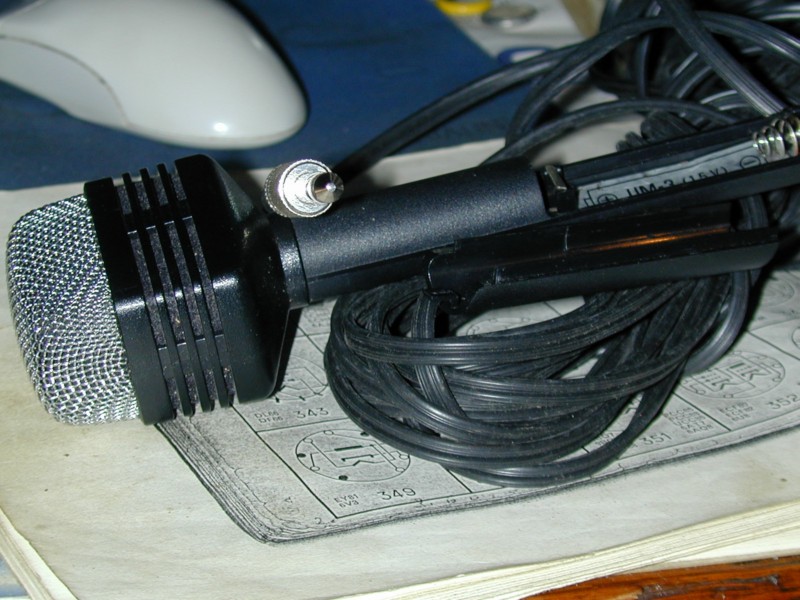

N°3 ce micro dont le manche reçoit une pile de 1,5 V

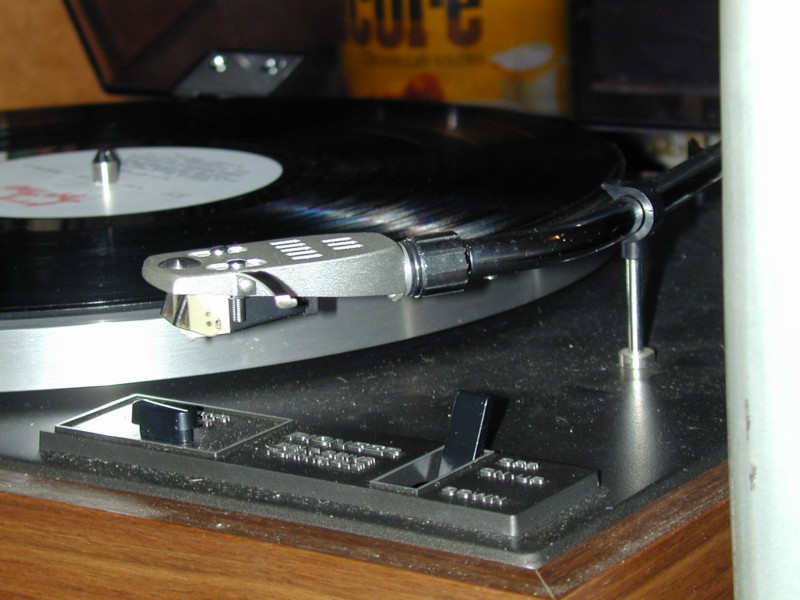

N°4 une tête de lecture comme çà >>>>>

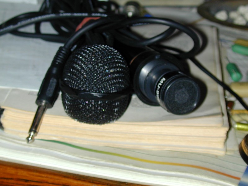

le N°2 ressemble à un micro dynamique

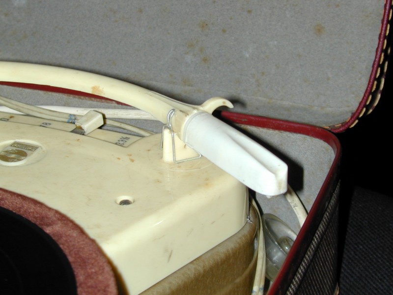

N°5 une autre tête de lecture (vieille) comme çà >>>>>

le micro dynamique sort entre 1 et 5 millivolts

ceux qui ont une pile de 1,5 volts sont ELECTRET ..... ils sortent entre 5 et 50 millivolts

N°4 tete de lecture magnétique Qque microvolts
N°5 tete de lecture PIEZO 100 millivolts

-le 1 est un micro cristal (un classique ancien micro d'amateur) il délivre quelques en général quelques millivolts a dizaines de millivolts , a tres haute impédance, il est bien adapté a un préamp à tubes
-le 2 est un dynamique (micro classique actuel, pour sono, chant, karaoké) il délivre quelques millivolts sous basse impédance, 200 à 1000 ohms, il convient bien à un pram à transistors
-le 3 eme est un micro à électret , c'est le plus sensible, quelques dizaines de mV , mais il nécessite une polarisation (c'est pour cela qu' il faut une pile)

The phono cartridge is a magnetic type,(moving magnet) seeming to be a low end Ortofon. The output level may vary from 2 mv (high end types !!) to near a volt !! (caterpillars for D.J.'s) Beware : those cartridges are LINEAR and needs a RIAA correction in their préamp, to compensate a factory tricking at the recording.
The other cartridge is a piézoelectric type (fritted Seignette salt) found on almost all low end disc players. No need for correction (mechanically built-in) and a high output level (up to 1 V !) simplifying the amplifier's design. The main trouble with them is that they are fitted with some kind of "gelatine" which dries and worns the unit by the time....

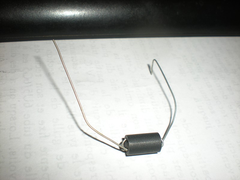

| Sujet : Qui s'y connaît en micros? Nouveau | De wizhard Le 12-11-2011 à 18:50 sta |
Les VK 200 ce sont ces petits morceaux de ferrite cylindriques, d'environ 1 cm de long sur 5 mm de diam., avec un fil passé en zigzag dans des petits trous. comme Guy il doit m'en rester (c'est un composant bateau, self de choc standard très utilisé en VHF mais faisant un bon choc HF. Je tâcherai de te faire une photo.
Les perles....Eh bien ce sont des perles !! petit cylindre d'environ 5mmX3, percés. Quelques tours de fil fin passés comme sur un tore, et on a une self de choc.
ça peut aussi se faire avec un petit tore (5-6 mm) ou tout bêtement en bobinant une vingtaine de spires sur un noyau de mf de récupe . Ce n'est vraiment pas critique.... le but est de bloquer un maximum de HF, pas de chercher un accord.
Déjà en shuntant l'entrée par une petite capa ça améliore bien les choses....

Mo en entrée (la 47 k est négligeable) c'est bien évidemment prévu pour un micro cristal.
Encore qu'un Electret pas trop professionnalisé pourrait être OK.
Pour un dynamique il faudrait un transfo avec un secondaire d'au moins 47 K (Bouyer, Beyer)
Avec un micro cristal tu peux te contenter d'une seule VK200 en série dans le fil chaud,
et éventuellement d'une petite capa (470 pf) à la masse, sur la grille de l'EF 86.
Bonne journée Daniel![[:Hi:]](s12.gif)

Concernant l'impédance d'entrée de 10Mo ou autre, il est juste indispensable qu'elle soit beaucoup plus grande (genre 10 fois) que celle de la source afin que cette source soit considérée comme un générateur de tension et que son signal ne s'effondre pas en constituant un filtre passe-bas avec l'entrée. Personnellement, je ferais des essais auditifs avec tous les micros. N'hésitez pas à inviter des jeun's ayant encore leurs oreilles en bon état (je sais, ça devient rare...). Je suis têtu... ![[:Hi:]](s12.gif)
| Sujet : Qui s'y connaît en micros? Nouveau | De Totolagalène Le 13-11-2011 à 12:53 sta |

Je ne sais pas si tu as bien vu mais la 10 MOhm est en // sur les 2 fils du micro dont un est à la masse.![[:Hi:]](s12.gif)
| Sujet : Qui s'y connaît en micros? Nouveau | De julienbeta Le 13-11-2011 à 15:04 sta |
euhhh la VK200 c'est pas ce qu'on appelle généralement une self de choc ?
Julien
