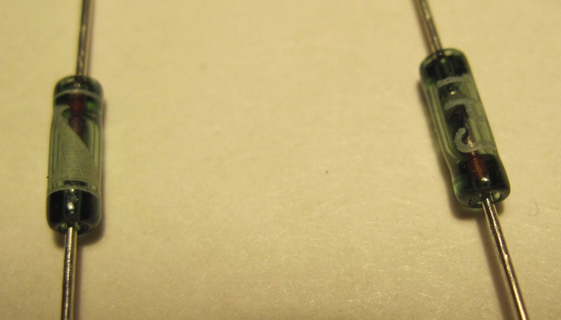

Je ne sais pas ce que c'est, ça ressemble à une diode, les dimensions sont :
diamètre de l'enveloppe en verre teinté vert moyen = 2.35 mm, longueur = 7.40 mm
diamètre des fils = 0.50 mm.

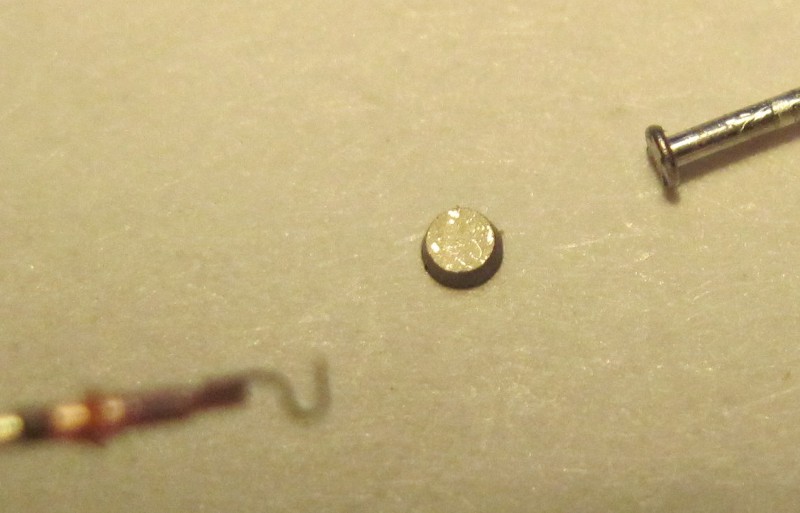

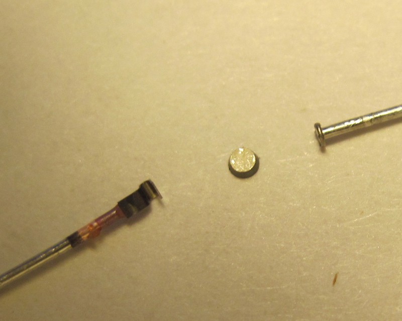

Comme le corps est un peu opaque, j'en ai brisé un (ou une). On y voit comme une
jonction assez trapue (voir photo). Sur la connexion droite, en forme de tête de clou plat
un disque, peut être de silicium, est soudé dessus par 4 points. Ce disque fait un petit
mm de diamètre. Sur la connexion gauche, un sorte de frotteur de surface importante
vient appuyer sur l'autre face du disque (qui est blanc).

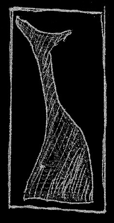

Sur l'enveloppe de verre est sérigraphié TPG et un logo. Voir photos et reproduction manuelle du logo. Il n'y a pas d'indication de polarité comme sur une diode.

Effectivement c'est une thermistance utilisée en téléphonie pour compenser les
variations de courant dans les lignes téléphoniques.
Dans mon post initial, j'ai fait une faute de frappe, le type est TPJ et non TPG.
Il n'y a aucune indication de valeur, comme si le composant était unique.
