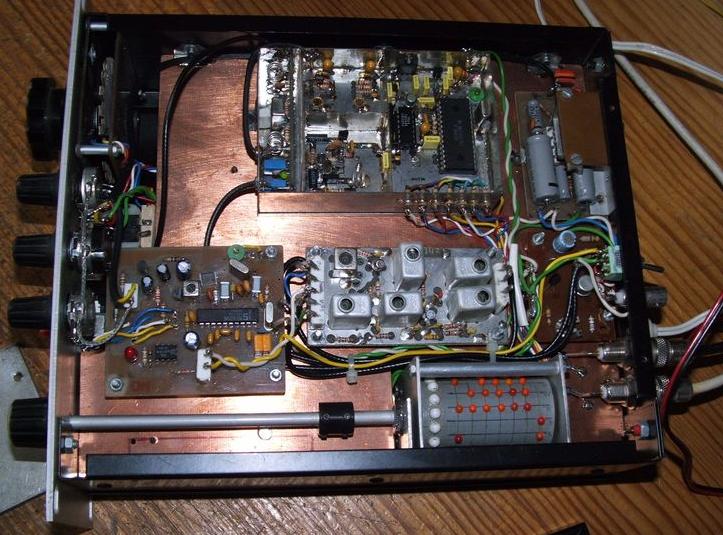

| Sujet : TRANSFO FI Nouveau | De ilex Le 21-10-2011 à 21:35 sta |
Merci pour vos conseils, j'ai lu quelque part qu'en prenant un MF de 455 Khz, en le démontant et en débobinant pour avoir une inductance entre 100 et 150uH et en tournant le noyau pour obtenir une valeur entre 120 et 140 uH on y mettait un condensateur de 75 pf et en prenant une moyenne de 130 uH on devait arriver au 1600 Khz fatidique.
Comme je ne possède pas l'appareillage voulu, je voulais savoir où se procurer des transfos MF de 1600 Khz (pas à 50 uros) pour éviter tout ce démontage et mesures....
......Je cherche, mais si vous aviez QQ adresses c'eut été le meilleur compromis pour moi......

| Sujet : TRANSFO FI Nouveau | De lavandin Le 21-10-2011 à 22:54 sta |
voir le dernier n° de Radiofil, ou la modif d'un transfo FI 455 kc en 1600 est décrite

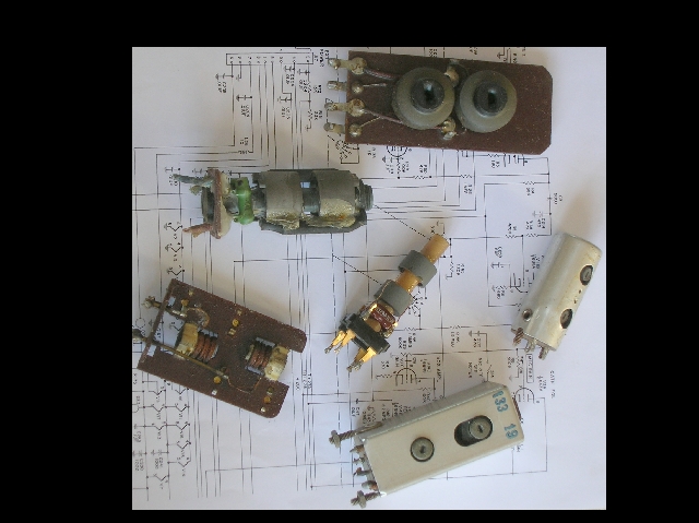

| Sujet : TRANSFO FI Nouveau | De ilex Le 22-10-2011 à 12:37 sta |
Une autre façon de faire les tranfo MF......   Ici le.... truc
A+ 73.

| Sujet : TRANSFO FI Nouveau | De ON5MJ Le 22-10-2011 à 12:53 sta |
Excellent le coup des MF amateurs. L'imagination est sans bornes.

Ben je voulais dire qu'au vu de la réalisation des MF taillées comme à la hache, je trouvais que le gars - un hollandais qui écrit pour Elektor - a une imagination sans borne et me rappelle d'ailleurs un article que j'avais lu sur des prisonniers de guerre anglais dans un camp japonais qui avaient construit un récepteur OC à réaction avec des moyens quasi ménagers sauf le tube. C'était avec ce poste qu'ils avaient appris l'avance des alliés, ce qui leur donnait bien sûr le moral.

| Sujet : TRANSFO FI Nouveau | De lavandin Le 23-10-2011 à 10:34 sta |
ON5MJ : dans la description de l'auteur (ce n'est pas moi je le précise) a réalisé des transfos FI (autrefois on disait MF) à partir de transfos 455 khz . Pour cela il faut qu'ils soient facilement démontables et remontables après modification, sans dommages sur le blindage alu.Leur fréquence doit etre bien connue, et bien qu'on puisse utiliser des transfos 472 ou 480, il recommande les transfos 455 qui sont , en principe les plus récents. Ils doivent etre bobinés sur un circuit magnétique en forme de poulie avec des flancs. L'entraxe (distance entre les 2 bobines) doit etre de 30 mm environ pour les 2 (dans le montage décrit il y a 1 seul étage FI). Si les 2 tranfos sont récupérés sur le meme poste, il y a grande chance que l'entaxe du 2eme transfo soit plus petit. Le ramener à la meme dimension que le premier. Démonter les 2 condensateurs d'accord, et les mesurer. Connaisant leur valeur et la fréquence d'accord,on détermine facilement la valeur de l'inductance ( ou bien la mesurer si on possède les moyens ). Il faut enlever du fil de façon à obtebir une inductance de 100 à 150 microH. Dans le cas cité, l'auteur a enlevé100 spires, ce qui a donné une valeur qui varie ,en tournant le noyau de 120à 140 microH , qui résonne à 1600 khz avec un condensateur de 75 pF. Pratiquement , il a été utilisé des condensateurs de 68 pF. Voila en gros l'opération . Je précise également que je ne l'ai pas réalisé moi meme
| Sujet : TRANSFO FI Nouveau | De ON5MJ Le 23-10-2011 à 13:08 sta |
Il me semblait bien qu'il fallait modifier la distance entre noyaux. L'idéal serait de tracer la courbe de réponse pour trouver le couplage critique et mesurer l'ondulation dans la bande passante, un seul circuit à la fois en déconnectant l'autre circuit accordé. Le reste est moins pinaillable, self et condo, pourvu qu'on ait la bonne fréquence d'accord.

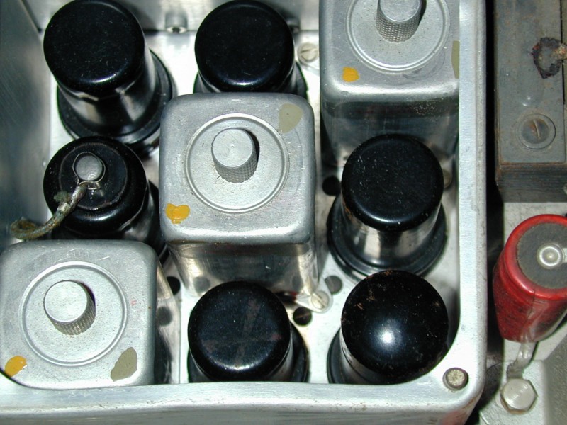

Cela me rappelle les récepteurs aviation ARR dont leurs 3 MF avaient des bobinages réglables en éloignement (sans aucun démontage) pour ajuster leur sélectivité. (sur 82 kHz, de mémoire faillible).
| Sujet : TRANSFO FI Nouveau | De lavandin Le 23-10-2011 à 18:49 sta |
ON5MJ : notez que les transfos FI des recepteurs command set (BC453 et suivants) sont à couplage réglable, ce qui est valable pour des FI de faible valeur (85 khz) l'est également pour des valeurs supérieures

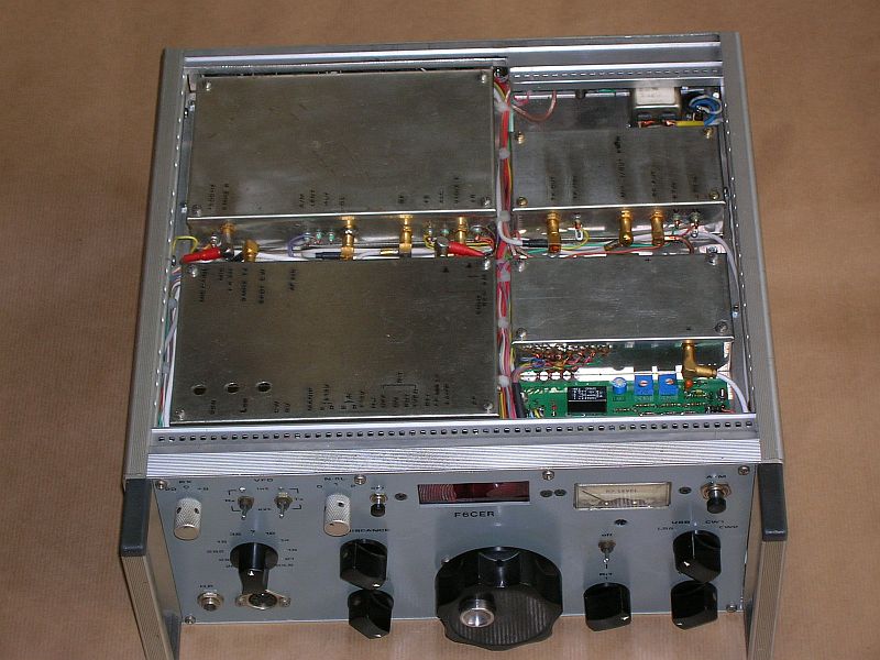

| Sujet : TRANSFO FI Nouveau | De F6CER Le 23-10-2011 à 20:35 sta |
Ah souvenirs ! un matériel superbe , pourtant étudié fin des années 30 ! les transfos MF sont des merveilles , on peut s'en inspirer car j'ai peur que ça ne soit introuvable maintenant : sur la photo un transfo de BC454 (3-6 MHz) sur 1415 KHz et un transfo de BC453 (G.O.) sur 85 KHz avec la fameuse tirette de couplage (un peu cassé !)
| Sujet : TRANSFO FI Nouveau | De F6CER Le 23-10-2011 à 20:45 sta |
J'oubliais , je dois avoir un des seuls BC454 a double changement de fréquence ! la première 12SK7 MF a été remplacée par une 12SA7 changeuse de fréquence avec un quartz de 1500 KHz caché sous le chassis : première MF sur 1415 et deuxième sur 85 KHz avec des transfos de BC453 : sélectivité garantie et physiquement c'est toujours un BC454 ! que ne ferait-on pas pour écouter de l'AM sur 80m !
