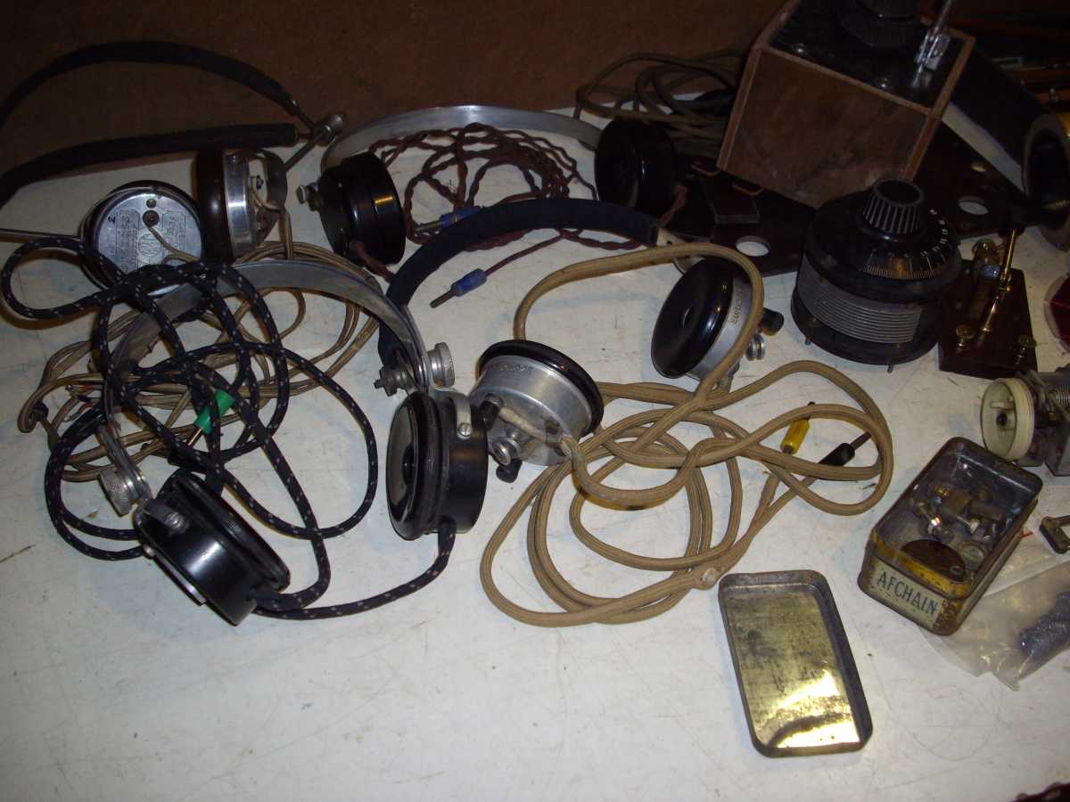

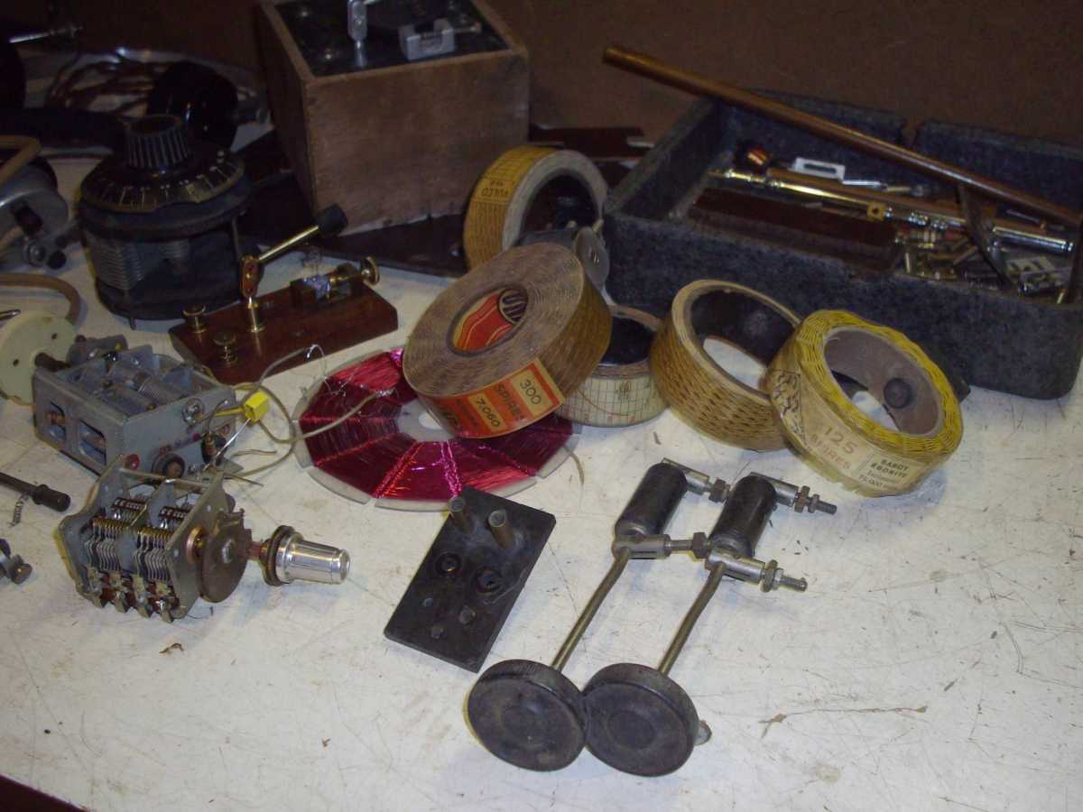

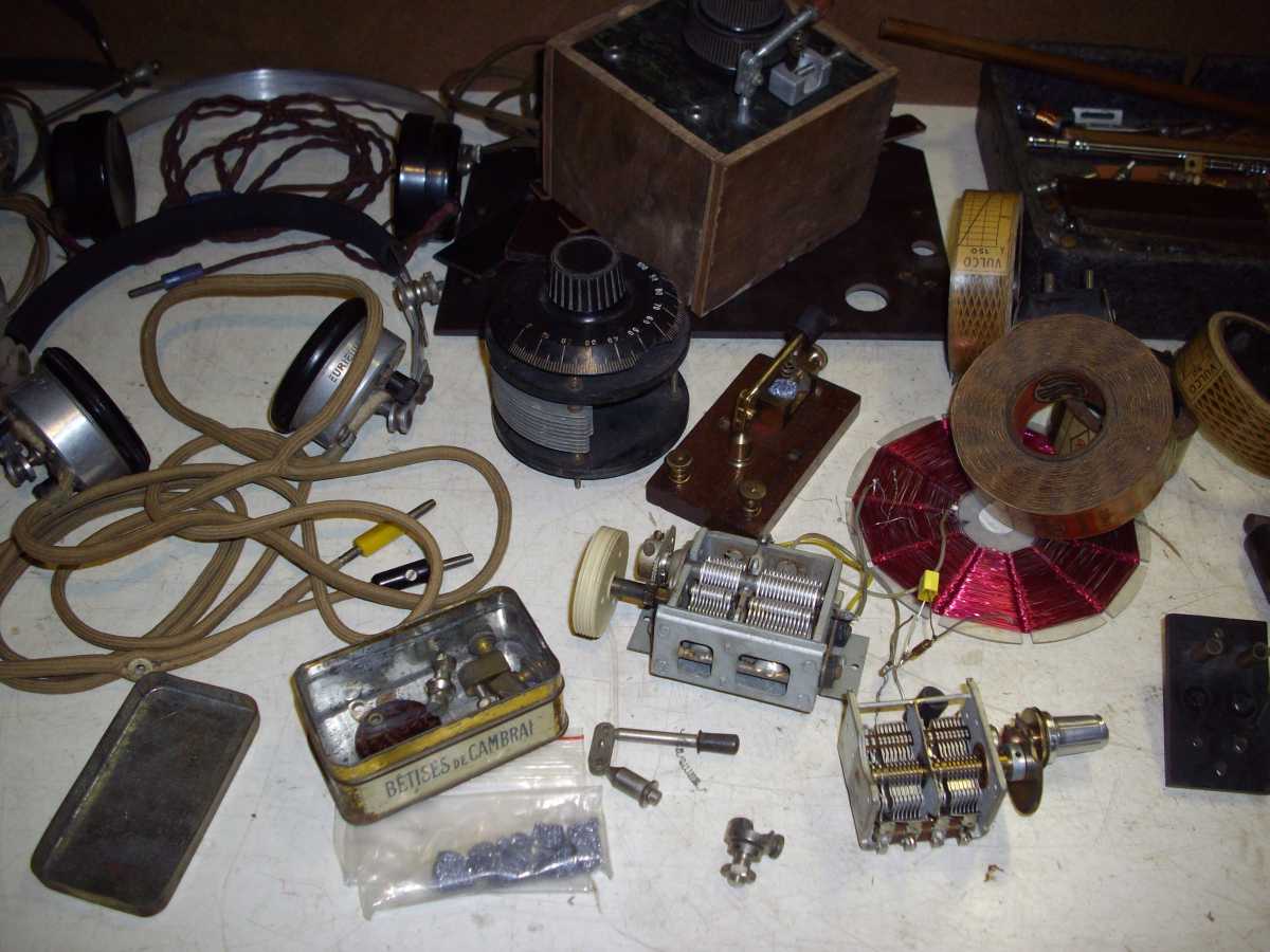

    J'ai accumulé un certain nombre d'éléments susceptibles d'être incorporés dans un poste à galène.
    Il y a quelques mois j'ai fait un essai concluant avec un bobine en fond de panier bobinée sur un CD débarrassé de sa couche d'aluminium et un casque haute impédance. Je recevais dans de bonnes conditions les principales stations des Grandes Ondes avec une antenne d'environ 15 m.
    J'ai ressorti toutes ces pièces et je me lance dans la construction d'un poste à galène dont le schéma n'est pas encore déterminé. Il y a beaucoup de chose sur le internet, il faut maintenant faire le choix d'un schéma qui n'utiliserait que des éléments que je possède.

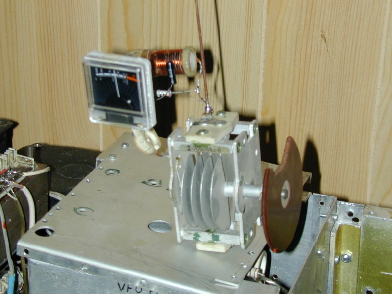

    Le mien est terminé >>>>>>>>>>>>>>>>>>>>>>>>>>>>>>>>>>>>>>>>>>
    Avec indicateur d'accord (preuve de bon fonctionnement sur la photo).
    J'ai opté pour le style design.
    Antenne incorporée.
    Spécial bande amateurs 20 m; couvre de 13.650 à 15.270 KHz sans trous.
    Il ne me reste plus qu'à mettre 2 bornes comme prise casque et éventuellement, si vous y tenez, à remplacer la diode OA5 par un détecteur à galène.[:Hi:]

    Toto,
    C'est beau ont penserai presque à de l'art moderne ... ;-)

    Toto, arrives-tu à décoder la BLU et la graphie
    avec ton beau récepteur design ?

    Toto, le trou dans le volant c'est parce qu'il est commandé par un arbre à came (de ces temps-ci je ne m'étonnerais pas qu'on trouve la came sur des arbres).
