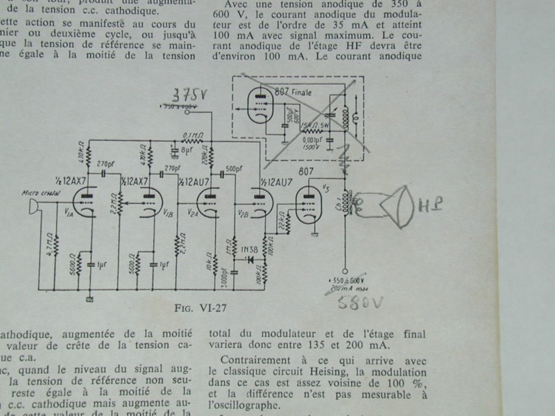

J'essaie de faire marcher cet ampli bizarre >>>>>>>
Avec ce micro çà semble le faire mais comme Mr Larsen me met des bâtons dans les roues, je branche cette platine mais çà rentre et çà sort si mal qu'on peut dire que çà ne le fait pas du tout.
Y voyez vous une explication SVP![[:Hi:]](s12.gif)

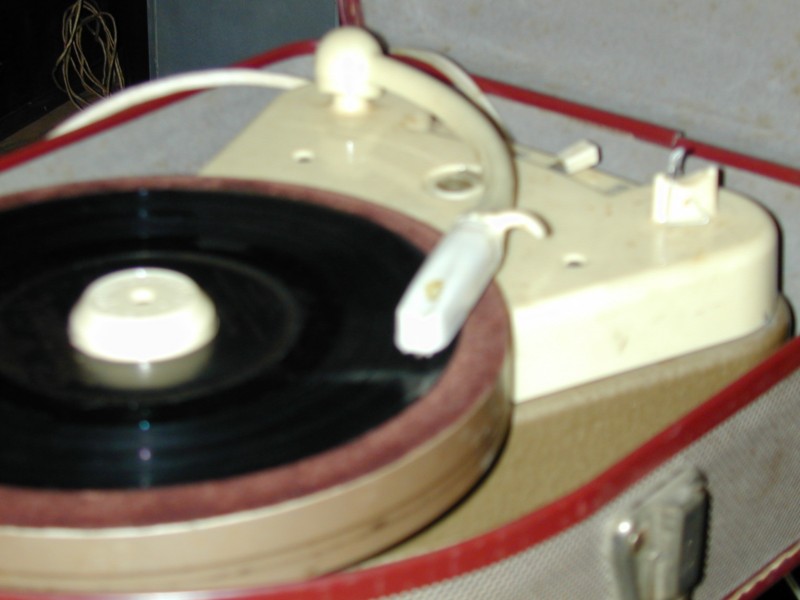

J'ai branché cette autre platine et çà marche au poil >>>>
Larsen est out!

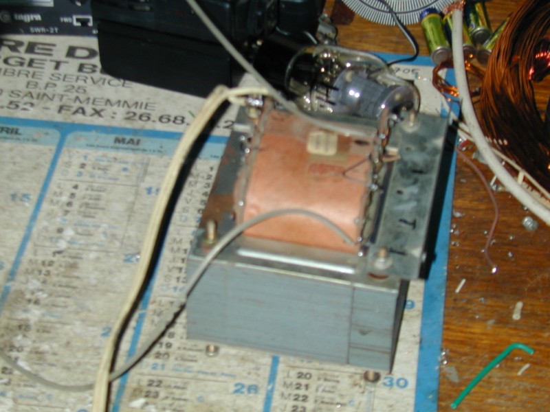

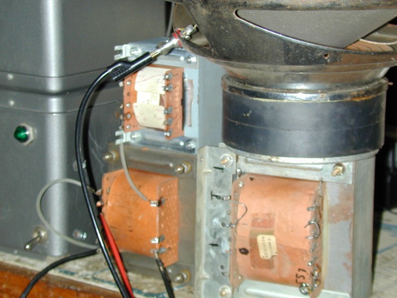

Avec le transfo d'alim que Whizar m'a fait modifier en TR BF. ( HP branché sur l'ex enroulement 6,3V) >>>>>>>>
Maintenant je vais voir si ce schéma va moduler ma 807 par la plaque.![[:Hi:]](s12.gif)

YM a l'ai de connaître ce drôle de schéma.
L'ampli a sa propre alim 580 V, j'ai l'intention d'utiliser un TR de modulation et non la self avec alim commune du schéma d'origine.
Est ce que çà fait une différence dans le principe qui entrainerait un non fonctionnemen?![[:Hi:]](s12.gif)

Sur le transfo (toujours en essai avec HP), le paquet de lames en I vibre au rythme de la zizique,
et pas du tout les tôles en E!
De quoi celà peut-il venir?![[:Hi:]](s12.gif)

Je connais cette platine et sa cellule,qui n'est pas d'origine et est apparemment une Ortofon d'entrée de gamme, magnétique à aimant mobile, niveau de sortie environ 5 mv, nécessitant une correction RIAA sur son indispensable préampli. à mon avis ton schéma d'ampli est prévu pour un niveau d'entrée de l'ordre du volt, c'est le cas d'un micro piézo ou de la cellule (piézo aussi) de ta platine Philips.ou d'un baladeur, comme le préconise YM....
que ton transfo "chante" c'est normal, ce n'est quand même pas un "vrai" TS. il n'est ni imprégné ni bridé correctement. Tu peux à la rigueur essayer de réduire l'entrefer au maximum (papier costaud mais mince, voire collage)), mais à cause de la plus faible perméabilité des tôles il y aura toujours ce phénomène qui de toute manière n'est pas grave.

C'est un montage Heising (c'est écrit dans le bout de texte) !
<< Est ce que çà fait une différence dans le principe qui entrainerait un non fonctionnemen?
Un non fonctionnement, non !
Une complication inutile, peut être . . . ou pas !
Si tu t'arrange pour que la composante continue du modulateur et celle du PA s'annulent (ou se compense plus ou moins) le transfo chantera moins fort.
Ca marche bien aussi avec un vieux transfo d'alim HT à point milieu.
Le + sur le point milieu, le modulateur sur un enroulement et le PA sur l'autre . . . et voilà !
Quand à la qualité, les remarques de Alain Legros sont exactes mais pas du tout pertinentes dans le contexte, ça va faire un son "Donald Duck avec porte voix", criard mais plus intelligible dans les QRM (=bruits), c'est le but recherché !
Yves.

Avant de passer au modulateur, je continue avec un HP et vais essayer d'autres transfos de sortie car je ne comprends pas qu'il n'y ait que les tôles en I qui vibrent (au doigt car pour le bruit éventuel c'est couvert par le HP).
> " que la composante continue du modulateur et celle du PA s'annulent"
Que celà signifie-t-il? Pourrais-tu (pour quand j'en serai là) m'en dire un peu plus sur ce point, comment s'y prendre pour y parvenir et le constater. Merci.![[:Hi:]](s12.gif)

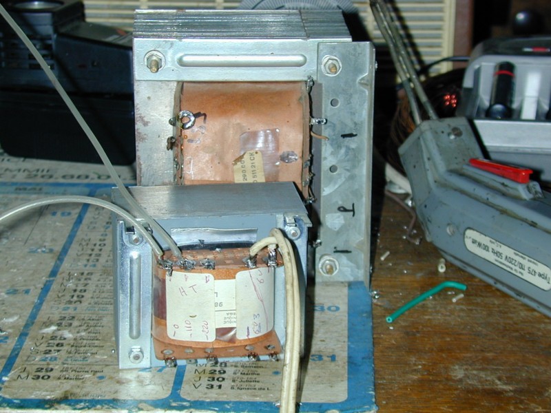

Premier essai positif avec cet autre transfo comme Tr de sortie BF >>>>>>
beaucoup plus petit, genre 60 mA, Tr d'alim laissé tel quel, primaire 1/2 enroulement HT- secondaire 6,3 V
Puissance (à l'oreille) nettement supérieure et qualité accrue, et ........ aucune vibration des tôles.
L'essayer c'est l'adopter! ![[:Hi:]](s12.gif)

On ne voit rien sur ta photo !
Avec l'autre 1/2 enroulement HT, tu pourras alimenter le PA ainsi les courants continus de chaque 807 vont circuler chacun dans des enroulements en sens inverse et cela réduira la prémagnétisation des tôles.
Est ce plus clair ?

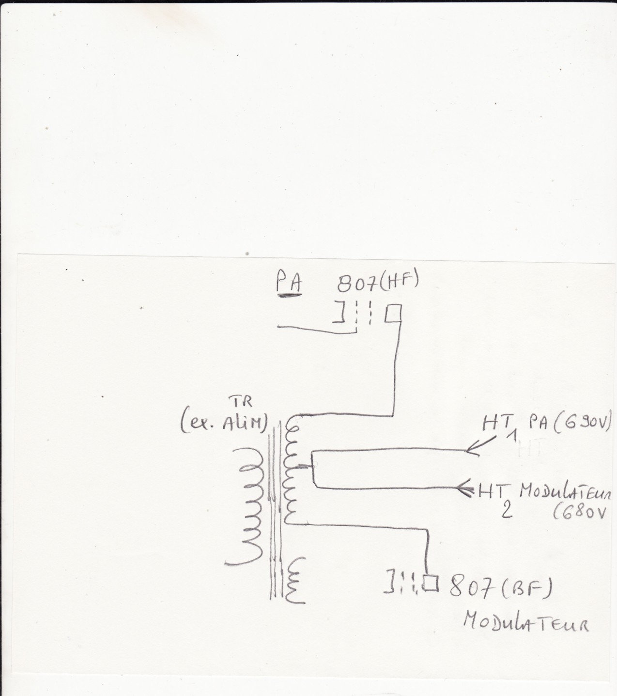

Tu veux dire que le dois relier entre elles le plus des 2 sources distinctes de HT, comme çà?
| Sujet : Pourquoi çà ne rentre pas? Nouveau | De Totolagalène Le 10-10-2011 à 22:58 sta |
Tiens! J'te la r'fais parceque c'est toi >>>>>>>>>>>>>>>>>>>>>>>>>>>>>>

Merci pour la photo !
Si tu as deux alims distinctes, il te faut deux enroulements distincts.
Il te reste encore le primaire !

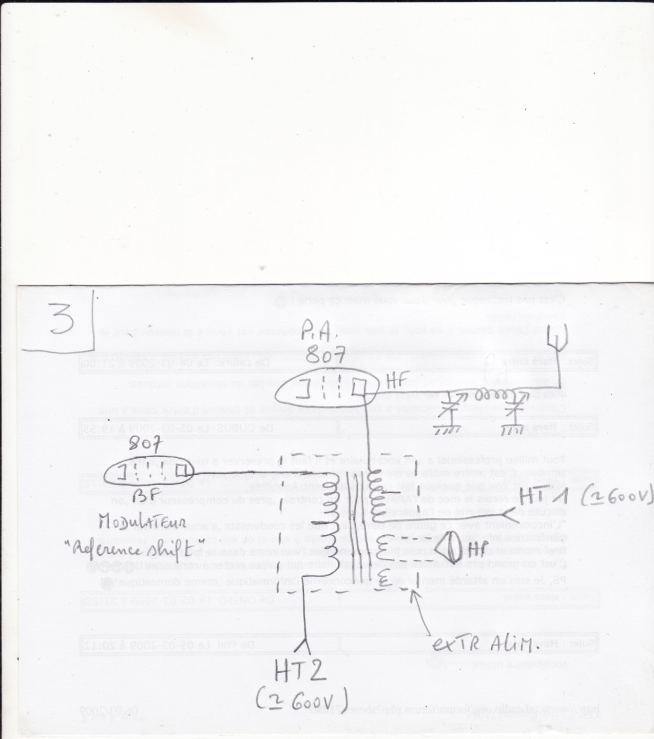

OK, si j'ai bien compris c'est l'option "2" du schéma çi-joint que tu voulais dire, et non une combine inconnue de ma part que je m'étais imaginée. >>>>
Une dernière question (peut-être): Entre la version "1" du schéma d'origine et la version "2", as-tu une préférence SVP?
Mon penchant pour la "2" est uniquement dû au fait que je disposerais d'un enroulement pour brancher un HP de contrôle mais le rendement de la modulation reste prioritaire.
| Sujet : Pourquoi çà ne rentre pas? Nouveau | De YM Le 11-10-2011 à 16:51 sta |
L'inconvénient de la version 1 est de faire circuler dans la self le courant du PA plus celui du modulateur, il faudrait idéalement prévoir un entrefer pour éviter de saturer les tôles.
Si tu disposes de deux alims, tu fais une version 3 en utilisant le primaire comme charge du modulateur et le secondaire HT pour attaquer le PA . . . ou l'inverse selon ce qui donne les meilleurs résultats.
Le sens des enroulements est à déterminer empiriquement pour que les courants continus y circulent en sens inverse.
Mais si les deux tensions proviennent de la même alim, t'embête pas et reste sur la version 2, le sens des enroulements est bon par principe !
Dans les deux cas rien ne t'empèche de continuer à utiliser un secondaire basse tension pour y raccorder un HP.

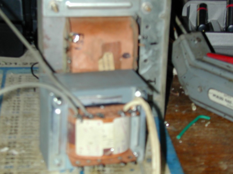

| Sujet : Pourquoi çà ne rentre pas? Nouveau | De Totolagalène Le 11-10-2011 à 18:25 sta |
Finalement j'ai pensé tout seul et en ai essayé un 3ème plus gros sans être énorme comme le premier dont les tôles vibraient >>>>>>>>>>>>>>>>>>>>>>>>>>
La qualité est bonne et il a en plus l'avantage de posséder 5 possibilités de rapport de transformation avec l'enroulement ou 1/2 enroulement HT, à savoir un sélecteur 110/117/125/220/245.![[:Hi:]](s12.gif)

Ce montage est un modulateur "reference shift" : contrairement à la modulation "Heising" le courant de la 807 diminue avec la BF : c'est bien pour moduler simplement un ampli en classe "C" mais ça n'aura jamais l'efficacité d'une modulation plaque écran classique
A l'époque , ça n'a pas eu un succès terrible et puis .... la 807 en pseudo triode classe B a quelques limites !
