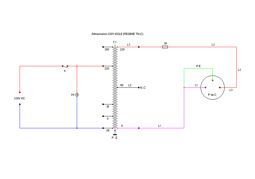

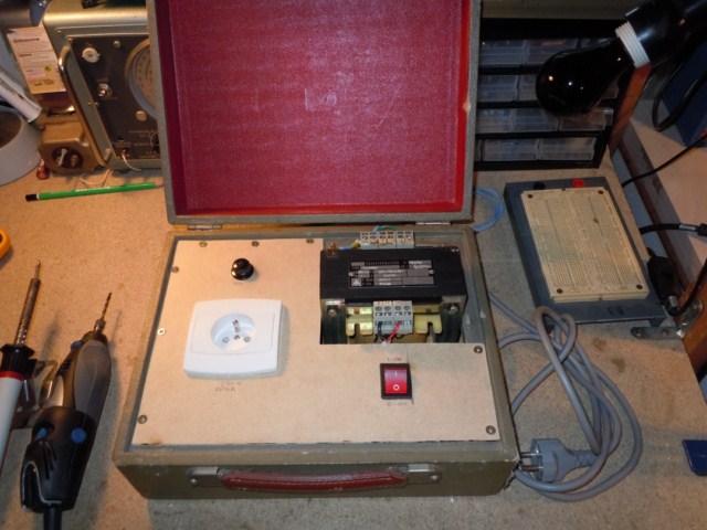

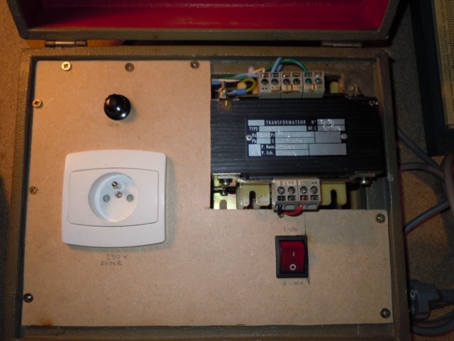

Je vous présente l'alimentation 220V isolée de mon petit labo d'élec >>>>>>>>>>>>>
Grand merci à Bernard_39 pour le transformateur.
Ce n'est pas encore la version finale, j'ai utilisé ce que j'avais comme planche et je pense que je vais en acheter une car je trouve le résultat pas très top ..
Qu'en pensez vous?
Caractéristiques techniques:
Primaire: 220 - 380V +15/-15V / secondaire: 110/220V
Puissance apparente: 250VA
Régime de neutre: TN-C (si on branche la masse métallique du récepteur a la broche de terre de la prise)
Protection: fusible 1A gG
Bonne soirée a tous
Flo![[:Hi:]](s12.gif)

c'est très bien tu seras protéger comme ça ,
tu devrais mettre un voltmètre/ampèremètre

j'arrive pas trop a comprendre ce que vient faire un régime de neutre dans votre montage sachant que la première lettre (T ) est la position du neutre par rapport a la terre et la seconde ( N ) la position des masses par rapport au neutre.
| Sujet : Transformateur d'isolement Nouveau | De Florian.L Le 08-10-2011 à 22:11 sta |
Pour christian24:
Ce que je veux dire par régime TN-C c'est qu'au secondaire du transformateur j'ai relié le neutre a la borne terre de la prise. (C'est un genre de réseau TN-C)
En cas de défaut d'isolement, il se produit un C.C et le fusible dégage.
Un petit schéma vaux mieux qu'un long discours >>>>>>>>>>>>>>>>>>
| Sujet : Transformateur d'isolement Nouveau | De pierre.ch Le 09-10-2011 à 01:24 cms |
Je dois ètre fatigué ce soir mais je ne vois pas bien l'intérèt (pour la sécurité de l'utilisateur) de raccorder le "neutre" du secondaire du transfo à la terre.
Avec cette liaison à la terre on se retrouve exactement dans la même configuration que celle sans transfo d'isolement: un neutre raccordé à la terre et une phase à 230V par rapport à la terre. Donc dans ce cas à quoi sert le transfo d'isolement?
| Sujet : Transformateur d'isolement Nouveau | De pierre.ch Le 09-10-2011 à 01:31 cms |
Toutes mes excuses je suis vraiment fatigué ce soir . Sur le schéma donné le "neutre" du transfo n'est pas raccordé à la terre mais à la borne "terre" de la prise de courant utilisation.
Honte à moi...

Oui en effet, ça n'ai pas vraiment du "vrai TN-C" mais je ne savais pas trop comment appeler ce type de montage qui ressemble au régime TN-C sauf que le neutre n'est pas relié a la terre de l'installation mais a la broche terre de la prise utilisation.
Dans cette configuration, si je relie la masse des récepteurs a la broche terre de la prise et qu'il se produit un défaut d'isolement, cela forme un C.C et fait fondre le fusible.
Navré si cela ne paraît pas clair

c'est en quelque sorte du régime IT ou neutre impédant.
le neutre peut avoir une tension supérieur à 180 V entre lui et la terre.
ce régime de neutre est en voie de disparition.

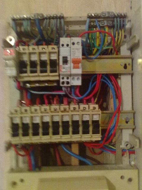

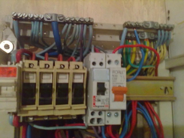

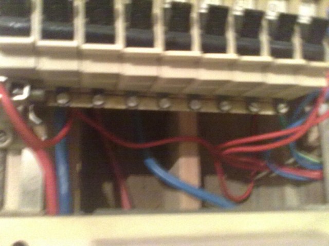

Pour une installation de 1981, normalement les protections doivent être des coupe-circuits a cartouche unipolaires avec le Neutre relié a une grosse barre centrale ( l'époque du Neutre commun, une vraie m...de quand il s'agit de repérer les lignes!)
En exemple>>>>>>>>>>>>>>>>>>>>>>>>>>>>>>>>>>>>>>>>>>>
Le tableau électrique de l'appartement d'un ami quand je l'ai ouvert pour faire un diagnostic.
Je précise que son appartement date de 1979
Les photos sont un peu floue, c'est l'époque ou je n'avait pas encore mon APN
Flo

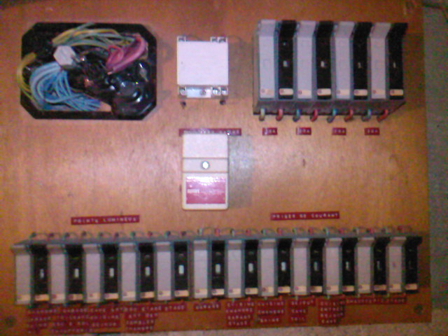

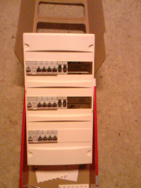

| Sujet : Transformateur d'isolement Nouveau | De fdevlos Le 09-10-2011 à 18:54 sta |
a priori l'installation date de 77, je ne crois pas que le neutre soit commun.
J'ai une cartouche de neutre par circuit -->
Par contre, je n'ai la terre que dans les pièces humides.
Avant de changer le tableau, je testerai circuit par circuit si l'interrupteur différentiel 30 mA ne coupe pas.
| Sujet : Transformateur d'isolement Nouveau | De Phil Le 09-10-2011 à 19:31 sta |

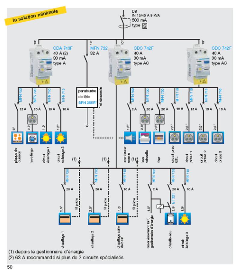

A partir de ce type de tableau il est tout à fait possible de refaire l'installation. C'est ce que font de nombreux professionnels, ils rallongent les connexions par l'intermédiaire d'une boite, plante un différentiel et quelques disjoncteurs.
Ils vous disent que l'installation est au normes et vous demandes plusieurs centaines d'euros.
Si vous le faites vous même, vous pouvez choisir de faire un montage plus sélectif avec plusieurs différentiels dont le type est adapté à chaque circuit. tous vos départ peuvent être protégés par un disjoncteur. Vous pouvez aussi agrémenter l'installation en prévoyant horloge, télérupteur ou autres artifices de confort.
Lorsque vous remonterez les disjoncteurs un par un vous détecterez rapidement le circuit en défaut.
Lorsque l'on refait une installation électrique, il faut être ambitieux et voir grand.
Un exemple, pour les circuits à l'extérieur ou votre labo, un différentiel indépendant c'est bien.

| Sujet : Transformateur d'isolement Nouveau | De fdevlos Le 09-10-2011 à 20:50 sta |
C'est exactement ce que je compte faire.
Je pars d'un boitier précablé avec 3 différentiels -->
Je n'ai pas encore tous les éléments.

m'a pris 300 euros de main d'oeuvre et déplacement et m'a fait payé un bout de tuyau 350 euros !
Je ne renouvellerai pas l'expérience si je peux faire seul. Je sais qu'on ne peut pas généraliser et chacun a le droit de gagner sa vie de son travail mais ce gars là faisait pourtant l'entretien de ma chaudière depuis 20 ans, j'ai connu avant lui son père.
Par exemple, sur ce tableau, les disjoncteurs modulaires Legrand que j'ai ajoutés m'ont coutés 2 euros pièces sur brocante.
Pour la conception du tableau, un logiciel gratuit très bien fait "chantier chrono" téléchargeable
ici
bon, c'est pas fini mais je fais à mon rythme en glanant conseils ça et là,
et puis je mourrai moins bête ...
| Sujet : Transformateur d'isolement Nouveau | De candide Le 09-10-2011 à 20:59 sta |
Reset:
Si j'ai bien compris ( si j'ai BIEN compris )
L'utilité de cette valise est de pouvoir travailler sur des postes "tous courants" ou qui présentent un risque électrique ?
Dans ce cas, il n'y a pas à relier quoi que ce soit sur la" borne terre"
Il faut simplement alimenter l'appareil à réparer par les deux fils du secondaire du transfo, comme on ferait une install en tbts ( niveau de tension mise à part)
Dans les autres cas, il faudrait installer un cpi pour contrôler en permanence l'isolement.
J'ai écris " si j'ai bien compris le besoin"

| Sujet : Transformateur d'isolement Nouveau | De Florian.L Le 09-10-2011 à 21:12 sta |

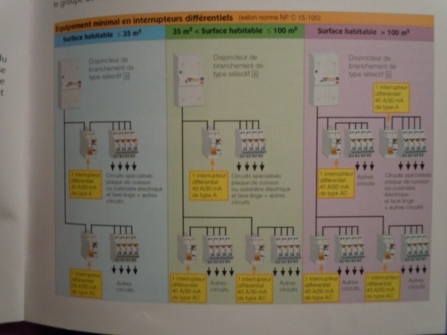

D'après les photos de fdevlos,sur son tableau il s'agit d'une coupure bipolaire (fusible sur le neutre et la phase), ça a existé aussi et c'est bien plus facile a restaurer qu'avec des protections unipolaires car là ont a pas besoin de repérer le neutre et la phase de chaque circuits!
Il suffit juste de repérer chaque circuits avec des étiquettes (moi j'utilise du chatterton de différentes couleurs), de virer l'ancien tableau et d'en mettre un neuf à la place muni de modules actuels (interrupteurs différentiels 30mA, Dj 10A pour l'éclairage, 16A pour les P de C etc ..)
Pour la quantité d'interrupteurs différentiels, cela dépend de la superficie de la maison ou de l'appartement.
Exemple d'après le livre "Installer un tableau électrique" NFC 15-100 (2007):
Surface <35 m carrés = 2 inters différentiels mini
1/ 40A 30mA type A: circuits spécialisés, plaque de cuisson, cuisinière, LL,LV, une partie des circuits lumières
2/ 40A 30mA type AC: l'autre partie des circuits lumières, prises de courants, chauffage, VMC
Bonne soirée
Flo

| Sujet : Transformateur d'isolement Nouveau | De Florian.L Le 09-10-2011 à 21:28 sta |
Pour Candide:
"L'utilité de cette valise est de pouvoir travailler sur des postes "tous courants" ou qui présentent un risque électrique ?
Je m'explique:
Cela peut certes être utile pour:
- dépanner un TC, dans ce cas, je ne relie pas le châssis du poste a la broche terre de la prise utilisation (on comprend pourquoi! et puis généralement la prise d'un TC est une prise 2P)
- dépanner aussi un autre appareil électrique pas du tout TC ayant une prise 2P+T qui pourrais avoir occasionnellement un défaut d'isolement (en bref, pouvoir tester le bon fonctionnement d'un récepteur de classe 1 en étant isolé du réseau pour ne pas que cela déclenche les DDR si un défaut d'isolement se produit, seul le fusible du secondaire claquerait)
Je sais, ça n'est pas très clair ..

Pour en revenir a l'installation électrique de fdevlos, je remarque qu'il y a la présence de conducteurs de P.E (bon signe!) : a regarder si cela concerne tous les circuits de la maison ou seulement les circuits des zones humides (buanderie, cuisine, salle d'eau) comme cela se faisait souvent avant.
Si tel n'est pas le cas, il est conseillé, voire préférable d'ajouter la terre aux circuits en étant dépourvus et de changer toutes les prises 2P pour des prises 2P+T avec éclipses de sécurité (je sait, c'est plus facile a dire qu'a faire mais il en va de la sécurité des personnes)
Comme quelqu'un l'a dit: "Le secteur, ça ne pardonne pas!"
