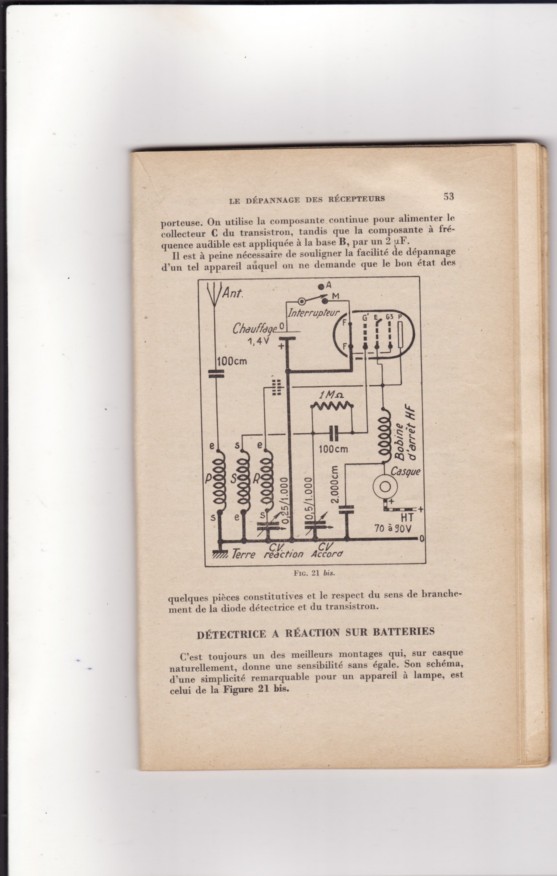

Salutations vespérales,....
Où peux t-on (Valentine) trouver, en France ou en Europe des condensateurs variables....
Surtout :
100 pf,
50 pf,
50 pf ajustable,
Merci pour votre aide....
Ilex.

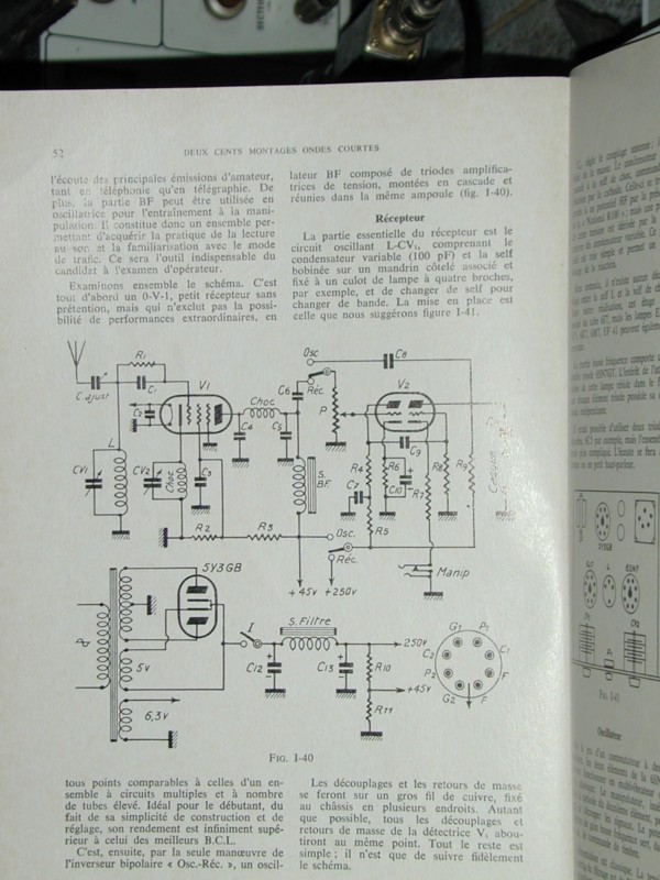

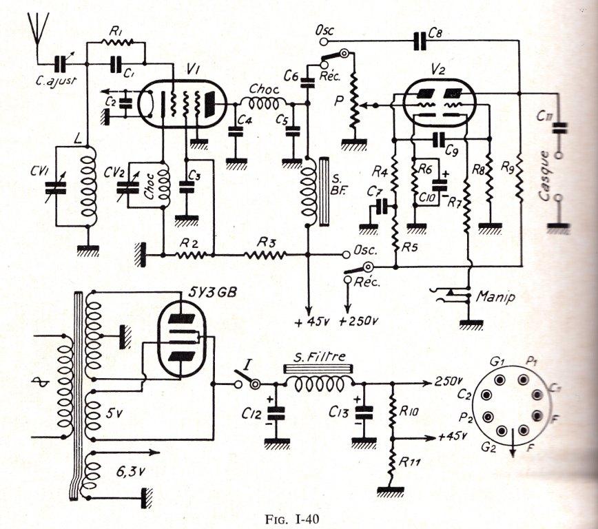

Le montage est dans 200 OC Fig I-40 page 52 (couverture rouge, la mienne est un peu défréchie).
Peux tu me dire ou tu en es, surtout pour les C.V. et les selfs.
Pour moi, je voudrais être sure de trouver et d'avoir les pièces avant de me lancer dans l'histoire, sinon ça reste en plan faute de pièces....
Salut A+ 73.
Ilex.

Ilex, c'est le même bouquin. Pour les pièces j'ai quasiment tout, pour les selfs je vais m'inspirer des conseils de ON5MJ, mais je vais quand même chercher dans la cave.
Je monte le tout sur un petit chassis d'épave de poste, trop rien à percer, un peu d'adaptation, par contre pas la place de mettre le transfo d'alim, (châssis ancien TC) mais vu que je me suis fabriqué une alim externe, je ferais une connection via un culot octal.

Si j'ai bien compris, dans la description du montage, il est indiqué un condensateur
Ajustable de 50 pf et j'ai trouvé ceci :
CONDENSATEUR AJUSTABLE A AIR
4,5pf à 56pf
REGLAGE TOURNEVIS AVEC VERROUILLAGE REGLAGE.
FIXATION PAR 2 VIS.
MONTAGE SUR STEATITE,SANS BUTEE.
Si j'ai bien compris cela devrait convenir.....
Autre cas : il me faut un 50 pf en condensateur VARIABLE, pour ce faire j'ai le choix entre :
2 x 22 pf (un peu court.... ou
2 x 25 pf (ce qui pourrait aller...) mais comment faire , comment associer les lames fixes et les lames mobiles. J'ai bien une petite idée, basée sur 2 simples condos.... mais....
Est-ce que mettre les mobiles ensemble puis les fixes ensemble.... je n'est pas de capacimètre sous la main alors.....
Merci pour ton aide.
Ilex.
P.S. je ne fais qu'un récepteur.
| Sujet : MES FRERES EN LA BRICOLE.... Nouveau | De wizhard Le 04-10-2011 à 11:27 sta |
Hello old chap...
pour l'ajustable aucun problème, il y a plusieurs systèmes mécaniques équivalents, secteur métallisé, lames de CV (RTC), pression (préféré en émission mais moins de variation)
En réception les Stéatite vont bien, ils sont stables.
Pour le "variable" il suffit tout simplement de relier les 2 cages mobiles et les 2 fixes, les capas s'additionneront comme si on mettait des condos en parallèle.
Encore une fois le propre d'une capa variable c'est d’être variable, l'essentiel étant de "passer" sur la bonne valeur. si on n'y arrive pas il est toujours possible d'ajouter un "trimmer" en parallèle (capa fixe ou ajustable) (c'est ce qui est fait sur la plupart des BCL, parfois les CV en ont d'origine)
Amuses toi bien Daniel![[:Hi:]](s12.gif)

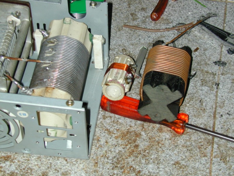

Y a des gars qui ont de la veine, un petit tour à la cave... et hop j'te trouve ceci et hop j'te trouve cela..... c'est idyllique tout ça......
Bon bin...

Bonsoir tout le monde,
Tout ça pour des condos ajustables, et on n'a pas parlé entre les lamelles.....
Donc si....... je comprend bien il est préférable que je prenne les 20 et basta.
Comme un question appelle une autre question..... allons y (je crois que je vais vous acheter des lames Gilette....). Voila,
Dans le montage que je voudrais faire... il est parlé d'une self B.F et il est recommdé d'utiliser le primaire d'un transfo B.F .
QUESTION : peut-on remplacer cela par autre chose ???
Pour les C.V. et compagnie, je vais chercher autour de moi ou chez électronique diffusion ce qu'il propose....!!!
A+ 73
Ilex.
| Sujet : Mes frères de bricole Nouveau | De ON5MJ Le 05-10-2011 à 18:02 sta |
Une self BF est peu critique, par exemple une self de filtrage peut très bien convenir ou le primaire d'un transfo de sortie BF. S'il y passe un courant continu important on ne peut pas employer un transfo secteur sauf à replacer les tôles dans le même sens avec un entrefer en papier.
Mets nous un peu le schéma pour ceux qui n'ont pas ton livre.
| Sujet : Mes frères de bricole Nouveau | De François Lucbert Le 05-10-2011 à 18:12 sta |
| Sujet : Mes frères de bricole Nouveau | De Totolagalène Le 05-10-2011 à 18:18 sta |
La page 52 >>>>>>>>>>>>>>>>>>>>>>>>>>>>>>>>>>>>>>>>>>>>>>>
| Sujet : Mes frères de bricole Nouveau | De ilex Le 05-10-2011 à 18:56 sta |
Re,
Sur le plan il est bien indiqué S BF (ou self BF), "suggestion" : prendre par exemple l'enroulement primaire d'un transfo BF, c'est bien ça ??? Le plan (merci Messieurs) est bien celui là...
Mais si à la place on peut y mettre une self de filtrage, pour moi c'est parfait, mais je vous demanderai sa valeur 1; 1,5; 2; 2,5; 4; 5; 7... Henry et son intensité .. NN ma, comme ça,... ça devrait être bien.... enfin je pense.
Question subsidiaire... quelqu'un l'a t-il monté ????? je sais que François Lucbert le fait...
Merci.
A+ 73.
Ilex.
| Sujet : Mes frères de bricole Nouveau | De ON5MJ Le 05-10-2011 à 19:20 sta |
Ce schéma n'était pas dans la version 100 montages OC et n'était plus dans les dernières versions du 200, celle que j'ai en double (je devrais me trouver une version intermédiaire).
L'intensité est faible de l'ordre de qq mA et la valeur de la self peut être quelconque. Exemple une self de 1H à 50 Hz fait une réactance de 300 ohms + la résistance du fil. A 5.000 Hz c'est 30.000 ohms + résistance du fil. A la limite je suis presque sûr qu'une résistance de 10 à 30 K irait aussi bien, éventuellement en montant un peu le 45V.

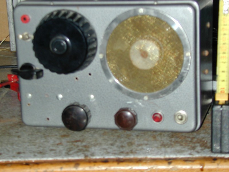

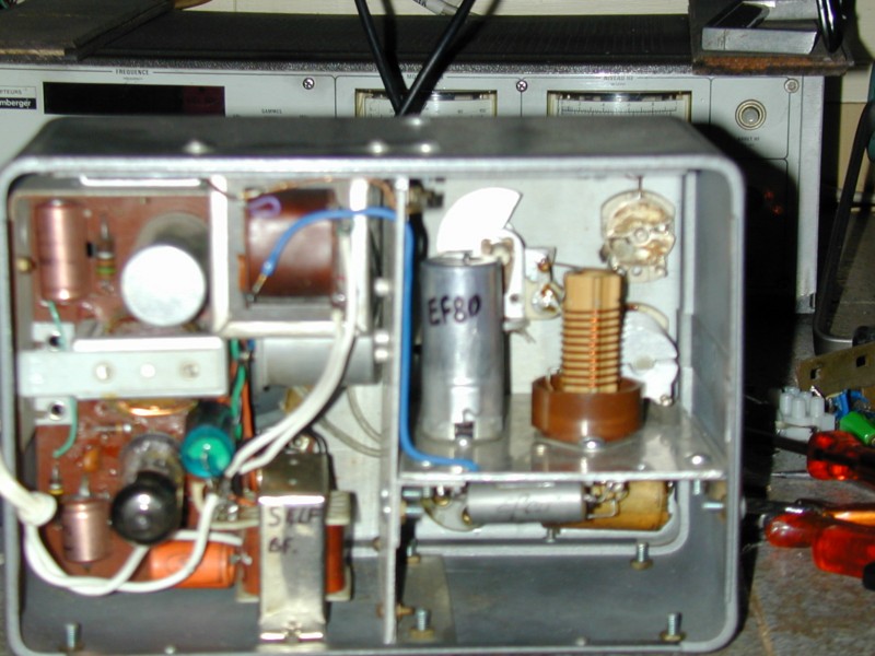

| Sujet : Mes frères de bricole Nouveau | De Totolagalène Le 05-10-2011 à 19:39 sta |
Je l'ai fait, mais sans le système de commutation pour entrainement à la manipulation.
J'ai utilisé une EF80 (bien mieux que les tubes qui existaient à l'époque du bouquin), et pour la partie BF j'ai mis un module de récup son de TV (ECL82).![[:Hi:]](s12.gif)

| Sujet : Mes frères de bricole Nouveau | De ilex Le 05-10-2011 à 20:17 sta |
Bonjour toto........,
Tu dis que tu as utilisé une EF80 (il est conseillé une EF40), mais si ça marche sans changer la valeur des autres composants, pourquoi pas, je possède les 2 lampes.
Si la 80 permet de mieux faire les choses (plus de gain... ou autre), vogue la galère....
Pour le 200 OC, j'ai eu un coup de bol, sur le bon coin quelqu'un vendait les bouquins de son père et qui voulait s'en débarasser(les bouquins), il en avait toute une caisse de divers titres, à avoir trop attendu j'ai loupé celui de Duranton.....
Tu me dis quoi au sujet des lampes EF41/80...
A+ 73
Ilex.
| Sujet : Mes frères de bricole Nouveau | De slouptoouut Le 05-10-2011 à 20:26 sta |
La EF40 est une pentode a pente fixe, à grande résistance interne, grand gain, et faible bruit, l'équivalent n'est pas la EF80 mais la EF86 ...
Ceci dit, les EF86 sont surtout faites pour de la préamplification BF pour signaux a bas niveau (pour entrées micros, guitares, pick-up ...)
La EF80 , a forte pente et a résistance interne plutot faible , est une lampe plutot dédié HF, et conviendrais en proportion peut être mieux pour des applications radioamateurs (a voire ...)
| Sujet : Mes frères de bricole Nouveau | De ilex Le 05-10-2011 à 20:31 sta |
re,
C'est pour le montage dont le plan est décrit plus haut..???
C'est donc pour la HF !!!!, c'est ce qui conviendrait d'aprés TOTO......

| Sujet : Mes frères de bricole Nouveau | De ilex Le 05-10-2011 à 22:38 sta |
Re, Re, de chez Re,.....
Dans le bouquin, plus précisement dans l'explication du schéma Huré ou Piat indique que ce poste est extrêmement simple à réaliser et ne pose aucune difficulté, or..... d'aprés ce que dit Louis ça ne marche pas pour différentes raisons, doit y avoir une c...... dans le potage.
Pour ce qui est de la R100 je sais où en trouver (pas toujours facile pour des choses d'un autre temps), mais d'aprés ce qui est dit........ ça doit marcher.
Ah oui .... faire la self (aprés l'antenne), sur un mandrin "Cotelé" qu'est-ce que les côtes viennent faire ici...??? peux t-on m'expliquer......

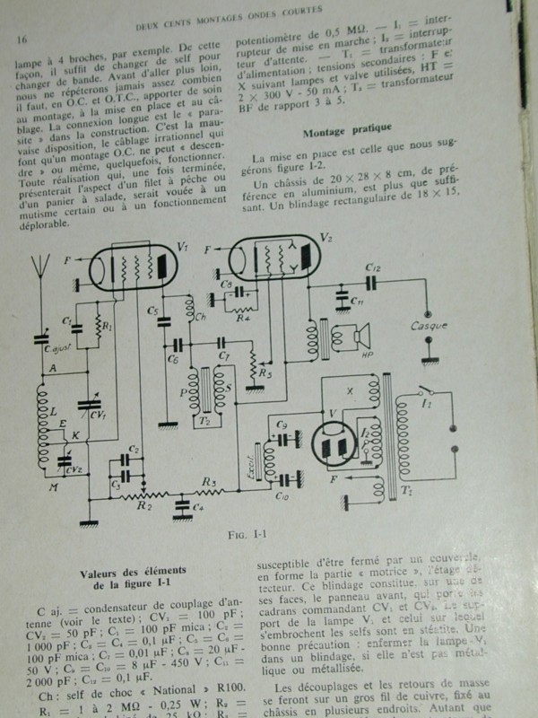

| Sujet : Mes frères de bricole Nouveau | De Totolagalène Le 05-10-2011 à 23:11 sta |
Je reviens sur ce que j'ai dit; ce n'est pas ton schéma, ilex, que j'ai réalisé il y a un certain
temps, c'est celui de la page 16 >>>>>>>>>>>>>>>>>>>>>>>>>>>>>
Montage à réaction classique qui fonctionne très bien.
Un mandrin côtelé c'est çà >>>>>>>>>>>>>>>>>>>>>>>>>>>>>>>>>>
çà permet de réduire la surface de contact entre fil et mandrin, l'idéal est un bobinage sans mandrin mais on ne peut retenir cette solution que lorsqu'on n'a besoin que de quelques spires et en gros fil rigide (voire en tube). ![[:Hi:]](s12.gif)
| Sujet : Mes frères de bricole Nouveau | De ON5MJ Le 06-10-2011 à 00:06 sta |
J'ai réalisé il y a environ 50 ans le montage de Toto, l'autre n'étant pas encore publié.
A la lecture je pense celui de Toto plus souple du côté de la réaction. J'ai d'ailleurs failli dire hier de connecter la cathode via une prise sur la bobine mais cela implique de doser la réaction par un pot bobiné de 25 K qui n'est peut-être pas plus facile à trouver qu'une R100. Sinon il existe la possibilité de faire la réaction par un petit enroulement plaque et en CV en série, ce qui est plus courant. Dans la version 100 il y a avait un montage de ce type un peu plus loin, chais pas dans la version 200. Raffin en donnait aussi.
A noter aussi que dans ce montage de Toto j'avais remplacé le transfo T2 par le primaire d'un transfo de sortie puisqu'il n'est utilisé qu'en self BF.
Et pour la partie oscillation morse du schéma de Ilex c'est peut-être moins utile aujourd'hui parce qu'il existe plusieurs logiciels d'apprentissage sur PC qui font bien mieux, progressifs et programmables.
Pour les bobines côtelées, c'est mieux car le facteur de surtension du bobinage est plus élevé et donc la sélectivité intrinsèque supérieure. Lorsqu'on n'en a pas on peut se débrouiller de deux manières au moins.
1. en collant des languettes de plastique sur le tube lisse (donc diamètre final plus grand) et en bobinant sur les languettes.
2. en perçant une petite plaquette du genre plexi (trous de chaque côté mais en quinconce) et en visant le bobinage préalablement formé sur un tube lisse dans les trous idoines. Voir sur la page de F5ZV: http://f5zv.pagesperso-orange.fr/RADIO/RM/RM25/RM25C03.html
Ces deux techniques permettent de plus de positionner une prise intermédiaire où on veut.
| Sujet : Mes frères de bricole Nouveau | De Totolagalène Le 06-10-2011 à 00:29 sta |
Oui on peut aussi utiliser un CV pour doser la réaction >>>>>>
Quant au TR de sortie comme self BF pour l'étage suivant, ils ont relié primaire et secondaire en série (ce n'est peut-être pas important mais ce n'est pas plus mal pour autant qu'on ne se trompe pas de sens).
