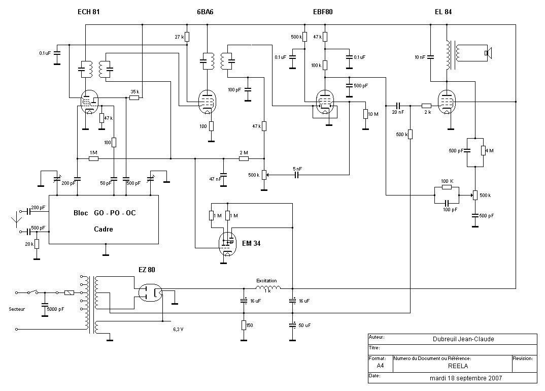

| Sujet : ouragan 546 Nouveau | De Roger Michel Le 04-10-2011 à 18:39 sta |
La photo présentée par F1FTP est un modèle remis en état par J.C. Dubreuil. Je serais surpris qu'il n'ait pas relevé le schéma...
Roger
| Sujet : ouragan 546 Nouveau | De JC Dubreuil Le 05-10-2011 à 05:07 sta |
En effet, j'avais relevé le schéma.
Bonne journée
Jean-Claude
| Sujet : ouragan 546 Nouveau | De Alain Legros Le 14-10-2011 à 17:31 sta |
Bonjour Jean-Claude.
Merci, beau travail.
Mais il y à une erreur de polarisation sur le 50µF découplant la 150 Ohms.
Cordialement, Alain.
| Sujet : ouragan 546 Nouveau | De JC Dubreuil Le 14-10-2011 à 18:52 sta |
Bonjour Alain
En Effet le + de ce condensateur doit être à la masse.
Jean-Claude
| Sujet : ouragan 546 Nouveau | De XYZ du 56 Le 14-10-2011 à 18:59 sta |
Question gratuite: EBC91 (origine) ou EBF80 (JC Dubreuil)?
| Sujet : ouragan 546 Nouveau | De JC Dubreuil Le 14-10-2011 à 20:43 sta |
L'EBF80 est la lampe d'origine. Le support en place est un noval qui est riveté comme les autres supports. L'EBC91 (6AV6) demande un support miniature à 7 broches.
Jean-Claude
