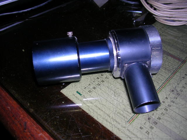

J'ai utilisé la technique préconisée, refilmer un écran. C'est ce que j'ai trouvé de mieux car quelque soit le projecteur il est beaucoup trop puissant avec un prisme ou un miroir, et sature la caméra. Il faudrait un atténuateur, filtre polarisant autre, car on ne peut pas baisser la puissance de la lampe sans virer vers le rouge.... J'avais un bidule de chez Sony (je l'ai toujours) avec un miroir semi transparent et un diaphragme, mais le machin est en monture C (pour 16 mm) et ce n'est pas le cas des caméscopes...

Théoriquement ce "machin" aurait dû régler le problème, c'était en principe fait pour ça. Et j'avais au moins une caméra vidéo (une vieille vhs !!) en monture C. mais le défaut était toujours le même, trop de puissance au projecteur (un triformat Heurtier et un 16 mm Bauer).
Après moult essais avec des diaphragmes (des objectifs HS débarrassés de leurs lentilles) ou même de simples "trous" (!), et des filtres polarisants (pas trop convaincants en couleurs !!) c'est finalement la formule de l'écran qui a donné les meilleurs résultats. Et encore pas avec n'importe quoi, les "perlés", par exemple, ou les "métallisés" sont beaucoup trop directifs et renvoient trop de lumière. Un bon matériau est le "store occultant" blanc qu'on trouve dans les magasins de tissus. tendu sur un cadre en lattes ça fait un écran performant et pas cher. (c'est avec ça que j'ai fait l'écran pour mon projecteur de Home-Cinéma). Le "Nacré" n'est pas mal non plus, voire meilleur, mais plus difficile à trouver et pas au même prix....
