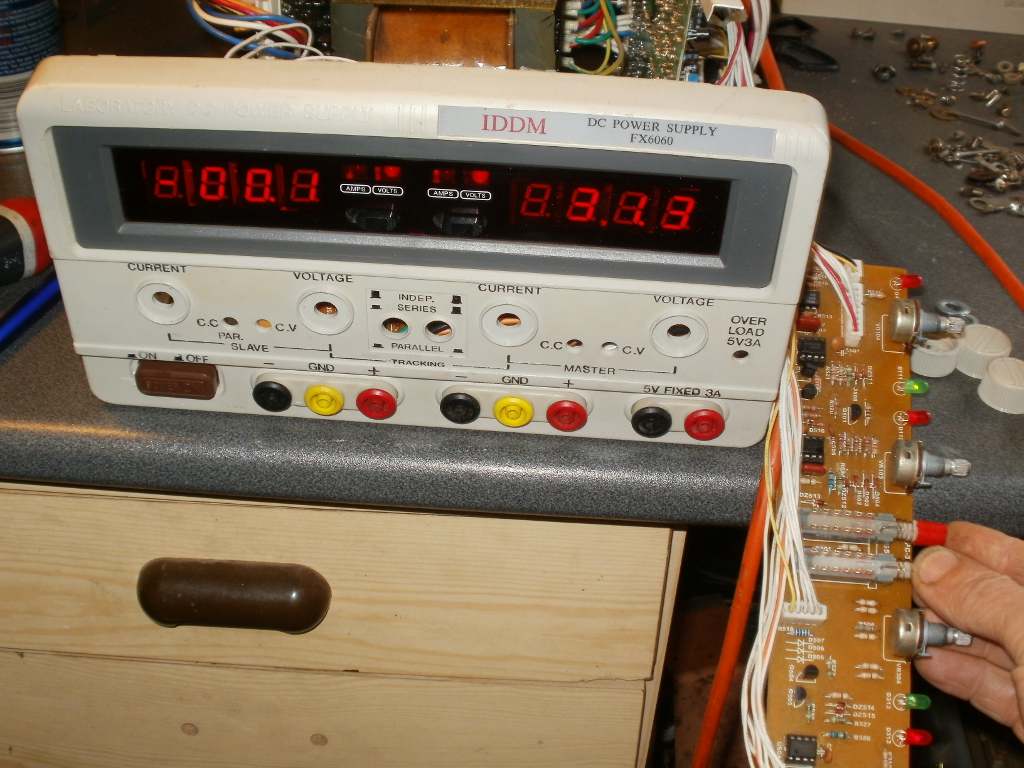

| Sujet : IDDM FX6060 Nouveau | De Fifi Le 17-09-2011 à 18:34 sta |
C'est une alimentation récupérée aux puces pour quelques euros
mais....elle est en panne!
la partie "puissance" paraît bonne, les 2N... sont OK mais les LED C.C. restent allumés!
Je cherche la doc si quelqu'un connait?
philippe

| Sujet : IDDM FX6060 Nouveau | De Fifi Le 17-09-2011 à 19:33 sta |
Salut Patrick et Adams,
Mouai!,
c'est assez "compact" a l'i,intérieur , pas simple pour démonter et sortir les cartes
Sinon avec ou sans charge, la tension n'est pas réglable les afficheurs affichent 00.00V (c'est aussi ce que je mesure au multimètre, pas trouvé une quelconque commutation CC ou CT!
(les potar "courant" sont bien au max)

| Sujet : IDDM FX6060 Nouveau | De Fifi Le 17-09-2011 à 20:27 sta |
Bonsoir Daniel,
Les commutateur sont entre les deux afficheurs et bien positionnés sur "tension"
rien de plus ailleurs....les potar sont des modèles simple
l'indication "Overload" est juste pour la sortie 5V fixe (qui elle fonctionne)
| Sujet : IDDM FX6060 Nouveau | De Fifi Le 17-09-2011 à 20:29 sta |
Non Patrick,
pas de commutation caché...j'ai quand même bien cherché avant d'appeler a l'aide
il va certainement falloir démonter et essayer de localiser ce qui pour moi ressemble bien a une panne plutôt qu'a un défaut d'utilisation!

| Sujet : IDDM FX6060 Nouveau | De Fifi Le 18-09-2011 à 15:38 sta |
et merci pour les infos.....mais je ne trouve toujours pas le schéma![:o[]](s13.gif)
la platine commutation est sortie, les commutateurs sont ok
j'arrive a faire fonctionner l'alimentation lorsque le commutateur n'est pas en contact (ni appuyé ni relâché)
ça me confirme que la partie "puissance" fonctionne
apparemment pas de cassure ni soudure défectueuse, je cherche encore...
je teste en statique les diodes et transistors qui me semblent tous bon.......GREEEUUUUU...
