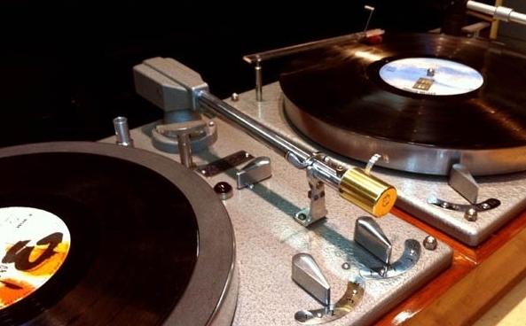

| Sujet : Platine tourne disque 78 tours Nouveau | De Gaet1001 Le 17-09-2011 à 21:58 cms |
| Sujet : Platine tourne disque 78 tours Nouveau | De wizhard Le 17-09-2011 à 21:59 sta |
Patrick, là oui tu peux rêver..Il n'y a pas beaucoup de Clément en circulation, elles étaient majoritairement utilisées par l'ortf et assez peu par le grand public, et pas seulement à cause de leur coût. D'ailleurs sur le plan fidélité elles étaient plutôt boudées, le matériel professionnel doit être solide et fiable mais pas nécessairement très performant. Ces braves Clément avaient un moteur de machine à laver et beaucoup, beaucoup de "rumble"...et le bras, bien que simple et très bien fait ne pouvait pas supporter de cellule d'autre marque sans un adaptateur ad hoc. Et il avait beaucoup d'inertie....trop pour certaines cellules très "compliantes"
C'est une belle pièce de mécanique, comme une jeep ou un unimog...pour collectionneur !!
A+ Daniel![[:Hi:]](s12.gif)

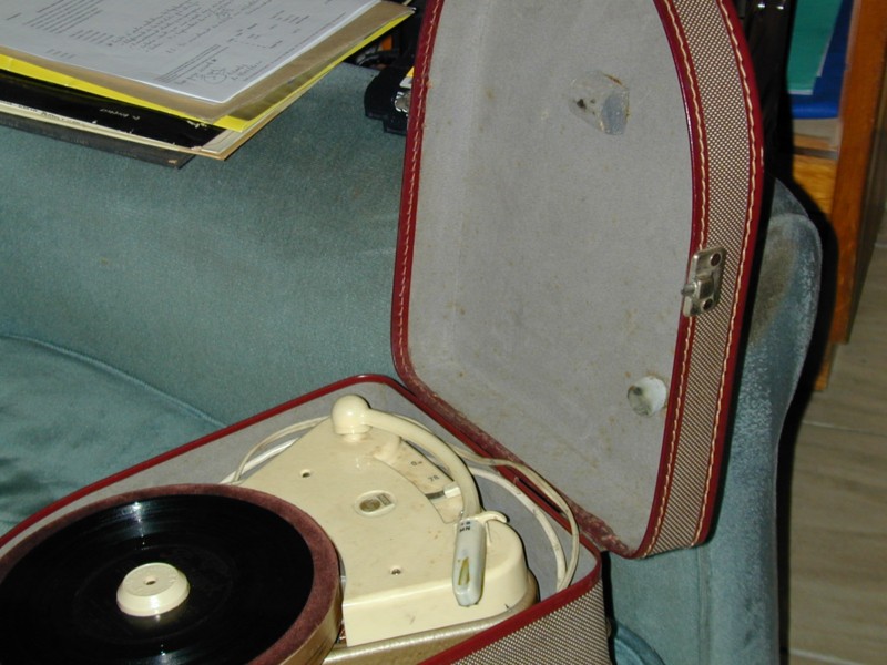

| Sujet : Platine tourne disque 78 tours Nouveau | De Totolagalène Le 17-09-2011 à 22:42 sta |
En plus de la Jeep, j'ai toujours cette vieille malette PU qui marche au poil, 33 - 45 et 78 Trs. Avec tête de lecture pivotante pour M ou N.

| Sujet : Platine tourne disque 78 tours Nouveau | De Masterorion Le 18-09-2011 à 05:49 cms |
Je cherche la tête pour la platine jumelle à la tienne Bernard.
| Sujet : Platine tourne disque 78 tours Nouveau | De wizhard Le 18-09-2011 à 11:20 sta |
Ouille ouille ouille mazout (charade rabbinique)
En admettant qu'on en retrouve une, de préférence dans son tube genre dentifrice, il y a 99 chances sur 100 que sa gélatine soit sèche comme les c.....s à Taupin...
C'est une maladie chronique de ces cellules, elle sévissait déjà alors qu'elles étaient récentes....
Il me semble avoir aperçu un truc pour monter une petite piezo actuelle dans la carcasse de la Philips...à rechercher.
Cordialement Daniel![[:Hi:]](s12.gif)

Pour Sloup :
Le gros handicap de la Clément était sa cellule assez extraordinaire sur le plan sonore (d'ailleurs les idiophiles la recherchent toujours, aussi bien la cellule que le remplacement du saphir (Clément n'aimait pas les diamants, néanmoins ils existent) qui atteignent des prix indécents) qui n'existait qu'en mono !! pas très gênant pour de la radio conventionnelle, mais rédhibitoire dès que la FM stéréo est apparue.
Schlumberger qui avait repris la fabrication avait remis le bras au goût du jour (avec un contrepoids à la place du ressort) et une adaptation d'une cellule stéréo, malheureusement ce bras a assez vite montré ses faiblesses. Certaines Schlumberger ont été rétrofitées avec des bras Ortofon , hyper simples mais très performants et assez solides pour supporter un usage professionnel.
La plupart des radios ont abandonné le vinyle (trop fragile !!) dès que d'autres supports sont apparus....
A+ Daniel
