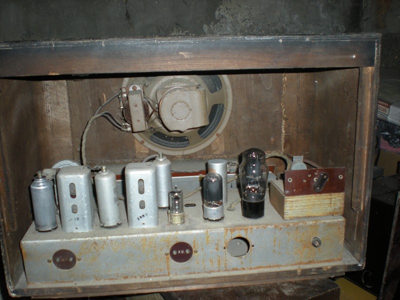

| Sujet : remplacement Nouveau | De omale 13 Le 01-09-2011 à 23:00 sta |

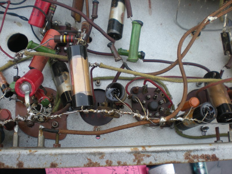

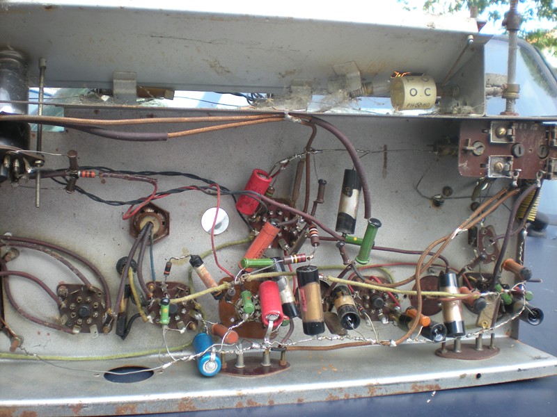

j'ai récupérais un poste qui a été réparer a l'époque
et celui qui a réparée a changer une tranco part une autre une rinlok
mets les numéros sont effacer elle ressemble a une EAF42 mes je suis pas sur,
les lampe du poste 6e8mg-6m7mg-?-6v6-5y3gb- em34
quelqu'un peut il me dire qu'elle est la lampe d'origine, je pose une photo
a + omale 13

| Sujet : remplacement Nouveau | De omale 13 Le 01-09-2011 à 23:32 sta |
voila la face avant un peut sombre

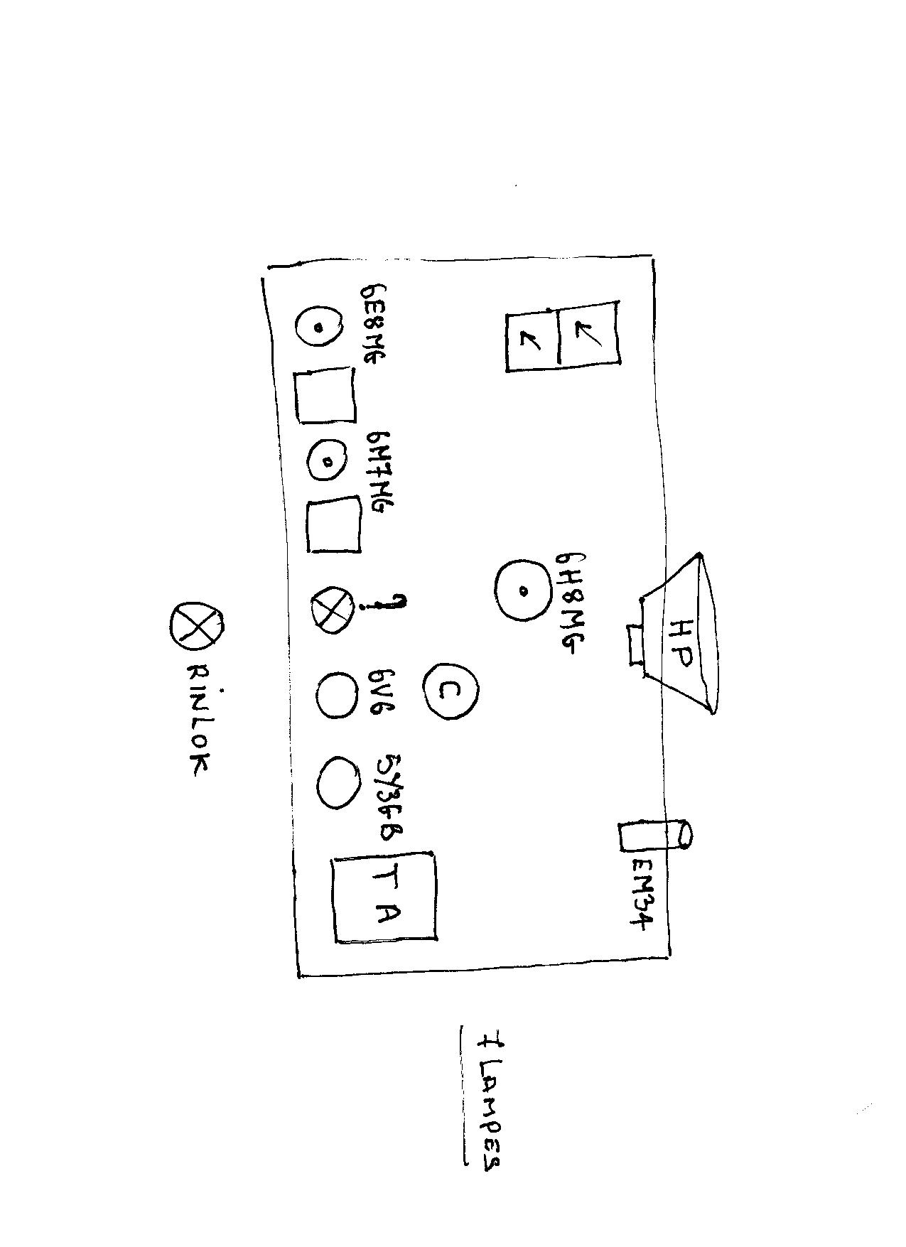

| Sujet : remplacement Nouveau | De omale 13 Le 01-09-2011 à 23:38 sta |
il y a bien 6 tubes dans le poste,entre 6m7mg et 6v6
j'ai mis un point d'interrogation
| Sujet : remplacement Nouveau | De Totolagalène Le 01-09-2011 à 23:41 sta |
OK pour l'oeil magique (on le laisse de côté).
Il y a 6 tubes sur le châssis qui seraient donc: "?"- 6E8 - 6M7 - EAF42 (supposée) - 6V6 -
5Y3.
C'est çà?
| Sujet : remplacement Nouveau | De omale 13 Le 01-09-2011 à 23:44 sta |
| Sujet : remplacement Nouveau | De omale 13 Le 01-09-2011 à 23:49 sta |
hé oui tu a raison j'ai oublier un tube dessous le hp
demain je regarde la référence excuse moi TOTO
| Sujet : remplacement Nouveau | De Totolagalène Le 01-09-2011 à 23:52 sta |
Quand il y a un tube en plus c'est généralement un étage HF avant la changeuse 6E8, çà peut être une 6K7 (ou 6J7), ce tube supplémentaire serait normalement le premier à gauche sur la photo; mais là je ne peux rien affirmer; il faudrait relever le câblage de ce tube octal inconnu. ![[:Hi:]](s12.gif)
| Sujet : remplacement Nouveau | De omale 13 Le 01-09-2011 à 23:57 sta |
je voie sa demain merci et bonne nuit ,omale 13

| Sujet : remplacement Nouveau | De omale 13 Le 02-09-2011 à 09:28 sta |
je crois que la rinlok et peut être une EF41,
a votre avis avec le jeux de lampe qu'il ya sur le châssis
quelle pourrais être la rinlok
| Sujet : remplacement Nouveau | De Alain Legros Le 02-09-2011 à 11:21 sta |
Bonjour omale 13
Un relevé du câblage de cette lampe ou une photo du câblage serait bienvenue, pour vous donner plus d'informations sur la fonction et le type de ce tube.
Alain.
| Sujet : remplacement Nouveau | De omale 13 Le 02-09-2011 à 11:31 sta |
bonjour ALAIN
je vais faire une photo la plus nette possible ,
pour un relever c'est trop merdique

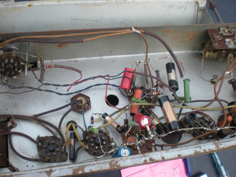

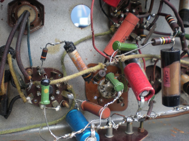

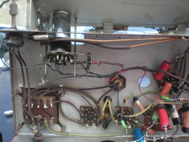

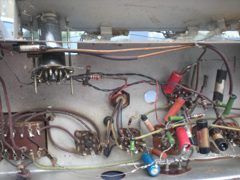

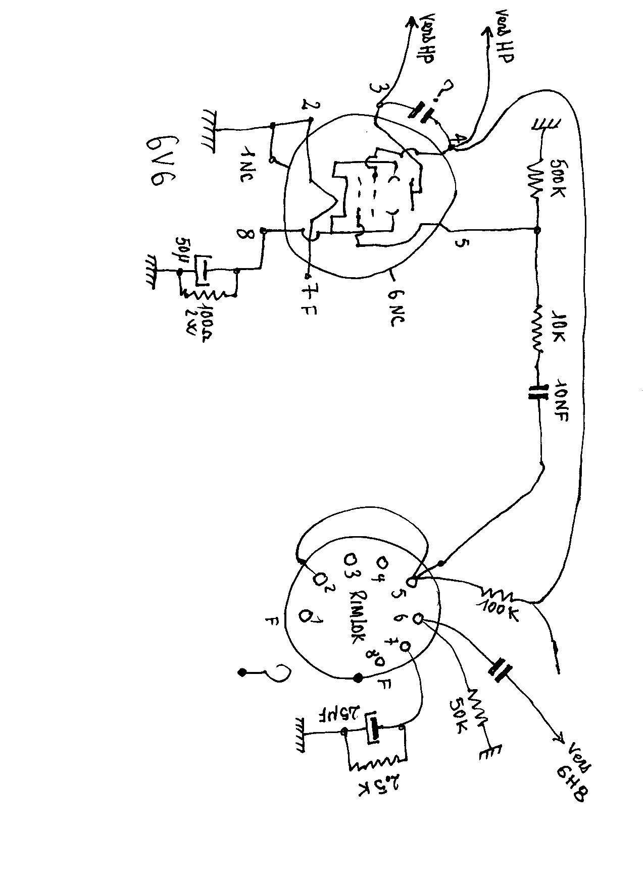

| Sujet : remplacement Nouveau | De omale 13 Le 02-09-2011 à 19:35 sta |
| Sujet : remplacement Nouveau | De omale 13 Le 02-09-2011 à 19:38 sta |
| Sujet : remplacement Nouveau | De omale 13 Le 02-09-2011 à 19:41 sta |
| Sujet : remplacement Nouveau | De omale 13 Le 02-09-2011 à 19:44 sta |
je ne s'est pas si cella va vous aidais
a+ omale 13

| Sujet : remplacement Nouveau | De Alain Legros Le 02-09-2011 à 21:49 sta |
Bonsoir omale 13.
La lampe est une EF41 montée en triode en préamplificateur adaptateur d'impédance.
Cela me paraît être un montage postérieur au câblage d’origine.
Alain

ps ,pour remplacer EF41 par quoi en octal
| Sujet : remplacement Nouveau | De ON5MJ Le 02-09-2011 à 23:25 sta |
Vu qu'elle est montée en triode tu peux mettre une triode. mais c'est le câblage de la 6H8 qui serait intéressant de relever.
| Sujet : remplacement Nouveau | De Totolagalène Le 02-09-2011 à 23:25 sta |
On peut pas dire, vu qu'on ne sait pas encore à quoi elle sert.
EF41 est une penthode HF, en octal çà pourrait être une 6K7, 6J7,...?

| Sujet : remplacement Nouveau | De Alain Legros Le 02-09-2011 à 23:53 sta |
Après avoir restauré tous les condensateurs chimiques et papiers.
Tu peux remplacer la EF41 part une 6J5.
Je pense que la résistance de 20K qui est entre le condensateur de liaison (10.000pF) et la cosse 5 de la 6V6 (G1) doit disparaître.
Alain.
