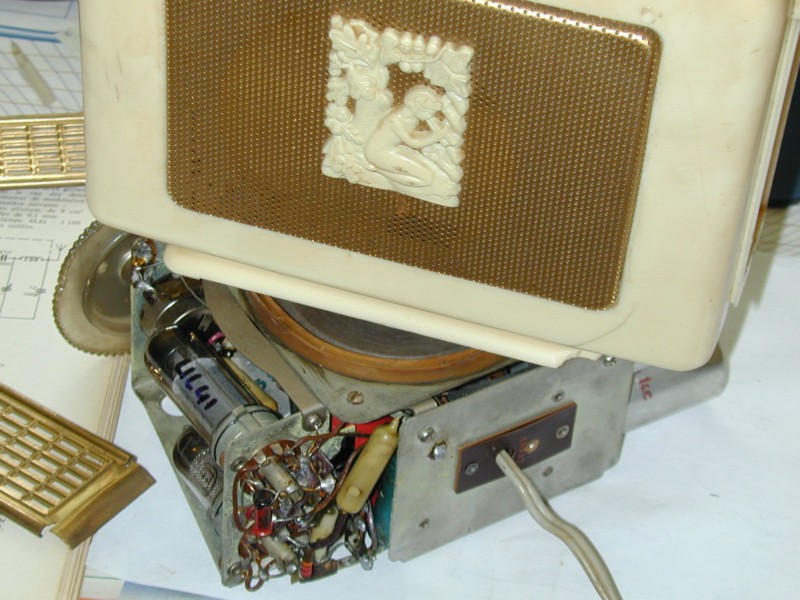

La poignée manquante est une des petites maladies du minicapte : elle est conçue de telle manière que lorsqu'un coin de la coque casse sous sa contrainte elle n'est plus tenue et le propriétaire finit par la perdre. l'explication en image :
En premier un minicapte à la coque recollée, la sangle tient encore.
En second il manque un bout de la coque, la sangle dont on a une vue plus loin (celle d'un minicapte à transistor, rouge) ne peut plus être tenue dans le poste.
En troisième photo l'autre côté de la coque, sain, ou on juge mieux de la manière dont la sangle s'arc-boute dans la coque quand on porte le poste.
Ma solution : une boucle de nappe fermée qui enserrerait la partie centrale de la coque, entre les deux trous ou la sangle sort.

Voici le résultat sur un minicapte couleur corail, lourd comme un âne puisque celui-ci est un pile-secteur et a dedans un jeu complet de piles : parfait.
Esthétiquement c'est proche de la poignée d'origine et mécaniquement ça tient le choc. Merci à Crilemans qui a beaucoup contribué à la réalisation de l'erzats.
