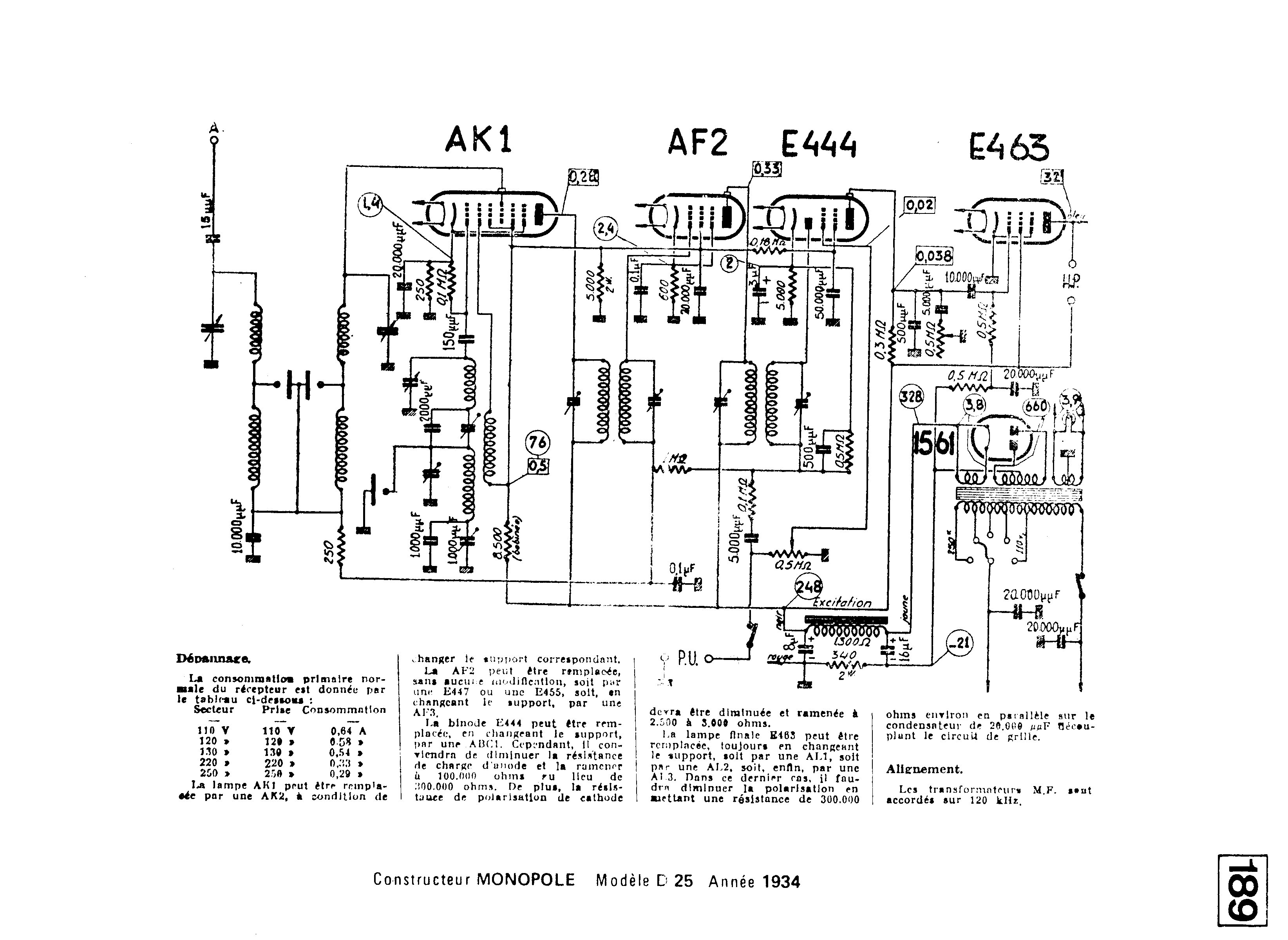

| Sujet : d25 Nouveau | De slouptoouut Le 12-07-2011 à 21:04 sta |
Au passage, et puisque bien que ne faisant plus de radio ..j'ai encore ce poste complet en état de marche, et j'ai encore son schéma, le voici .
| Sujet : d25 Nouveau | De slouptoouut Le 12-07-2011 à 21:08 sta |
J'ai oublié ceci ...
Et si la tension écran de la E444 n'est pas correcte, bien vérifier la 5000 ohms 2W, la 0,18M-ohms et le 50 000 pF ( composants aboutissant a la dite grille écran, et a remplacer au moindre doute en respectant les valeurs)
