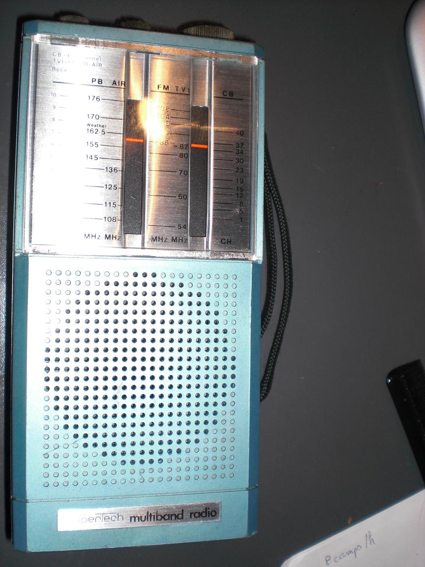

Tu ne causes pas assez fort dans le poste Kalbounet; je n'entends que la FM ou bien Roissy CDG....

Marrant, j'ai un poste du même type (ou presque, qui reçoit les mêmes choses...)

Bah, heureusement que la bande FM est couverte entre 87 et 108 sans quoi ce récepteur ne serait jamais qu'un gadget plutôt inutile .

Oh misère, celui là on en a tous un...Comme attrape couillons made in chinetok( taiwan) on a rarement fait mieux.
Même à 100 m de la tour de contrôle on ne captait pas grand chose, sans parler des avions...
Et sur les bandes déca on n'était pas trop gênés par le trafic, il ne captait rien du tout !!
Enfin , on peut quand même écouter "les grosses têtes"...à condition que l'émetteur ne soit pas trop loin et la fréquence de RTL pas trop hors de sa bande...
Bah, ne soyons pas mauvaises langues.

Celui que J'ai est suffisamment sensible pour entendre Roissy depuis la cité des sacres mais ce n'est pas transcendant. Quand à sa provenance, Bouddha seul le sait.
Son handicap principal vient semble t'il de l'antenne qui n'est pas ce qui se fait de mieux : un peu courte sur pattes.
| Sujet : La dernière brocante... Nouveau | De ON5MJ Le 13-07-2011 à 22:08 sta |
Faut commencer par mettre un connecteur (BNC vu l'espace disponible), poser une antenne dans la bande aviation entre 118 et 136 MHz (en AM évidemment) du genre 1/4 d'onde vertical avec 4 radiales +/- à 45° (ou plus), un bout de coax 50 ohms, un connecteur et ça roule Raoul. Ne pas oublier de rentrer l'antenne télescopique d'origine
Si c'est encore trop faible alors penser à une antenne en J ou double J, ou carrément une colinéaire. Ou alors c'est le poste qui tient de la pomme de terre.

> elle est même sur RM
En regardant la photo il semble que la connexion de l'antenne télescopique se fasse par simple contact lorsque la pdt est fermée. Regardez un peu de ce côté. De toute manière c'est assez facile de trouver l'entrée HF et éventuellement de retirer l'antenne pour faire un test avec une autre antenne.
