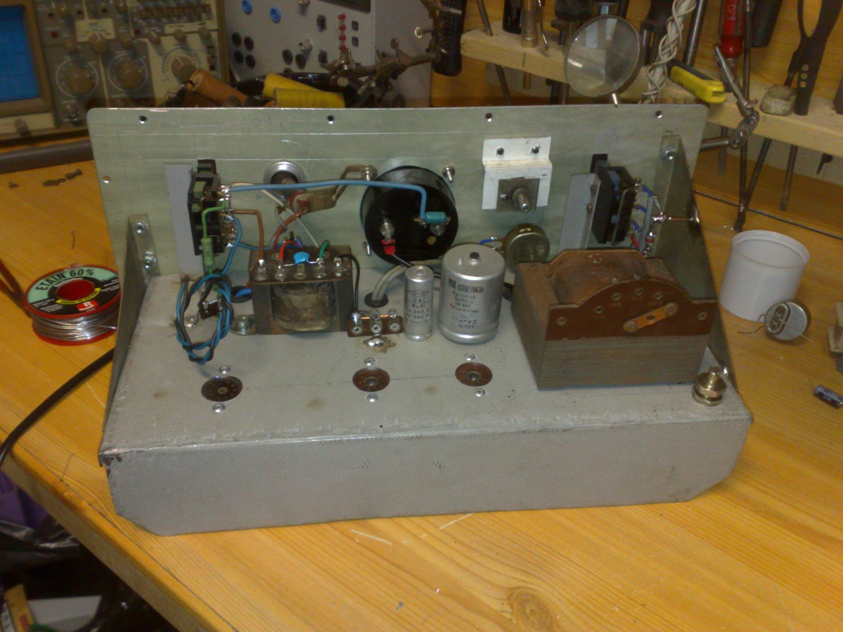

| Sujet : BF et transfo Nouveau | De caferic Le 06-07-2011 à 21:01 sta |
Comme promis, voici le dedans... desous

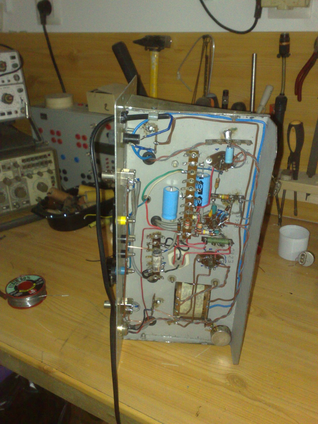

| Sujet : BF et transfo Nouveau | De caferic Le 06-07-2011 à 21:02 sta |

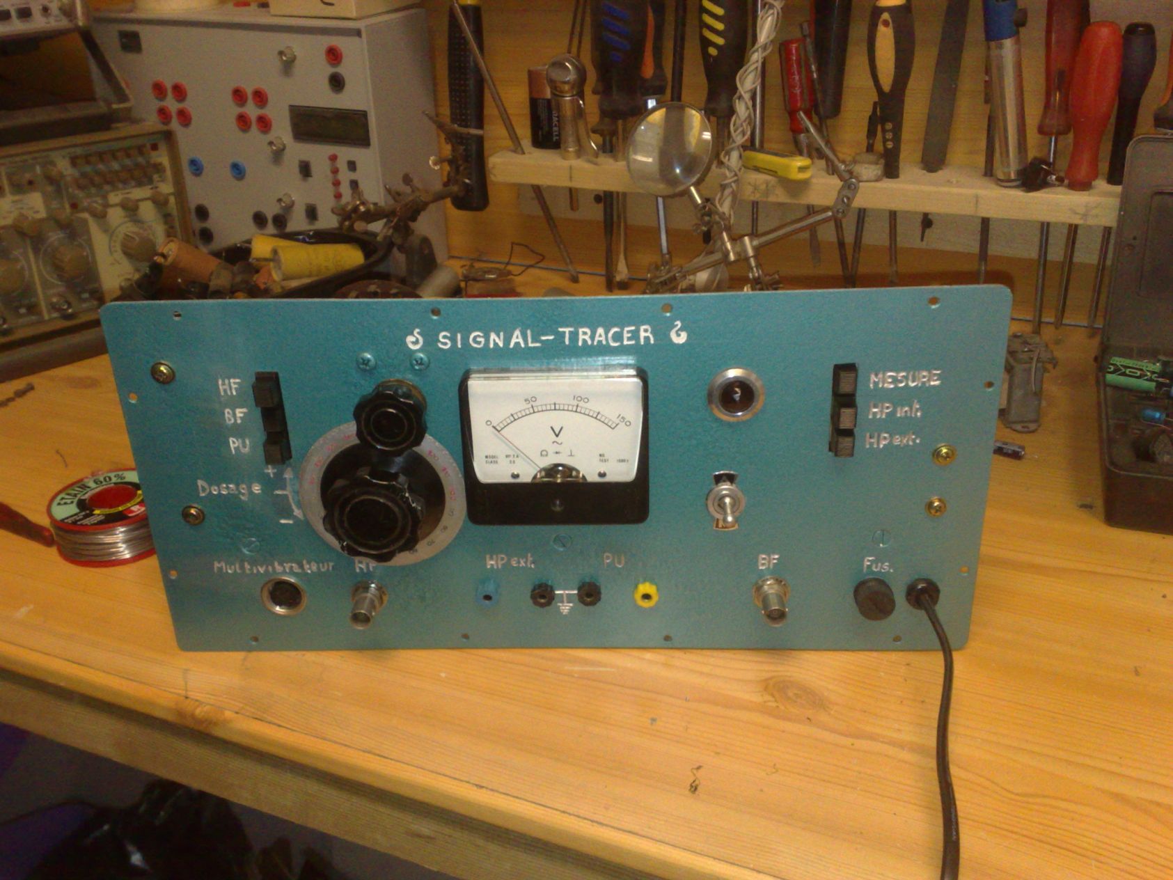

| Sujet : BF et transfo Nouveau | De caferic Le 06-07-2011 à 21:05 sta |
Et la facade, j'ai tout fais moi même, avec mes petites mains !!! et surtout avec ce que j'avais, sauf les condos qui sont neuf ou bidouillé.
Le potard avec sa démultiplication, c'est du pipo, mais j'en avais un, et je ne savais pas quoi en faire ...
| Sujet : BF et transfo Nouveau | De dubus Le 06-07-2011 à 21:33 sta |
Bravo Caferic pour cette realisation soignée....

| Sujet : BF et transfo Nouveau | De wizhard Le 06-07-2011 à 21:41 sta |
Beau boulot..et malgré ce que j'ai dit sur son "utilité" ça fait plaisir de revoir du câblage à la Française. mais de grâce, si vous voulez pouvoir en construire d'autres prévoyez un transfo d'isolation...
Cordialement Daniel![[:Hi:]](s12.gif)

| Sujet : BF et transfo Nouveau | De wizhard Le 06-07-2011 à 22:46 sta |
Pour Lebon : non, pas obligatoirement. On peut très bien ne pas avoir de "bus" de masse.Un câblage propre avec les fils toronnés ou ficelés et des angles droits c'est du câblage à la Française, éventuellement avec des plaquettes-échelle. Par opposition au câblage "américain" qui favorise toujours le plus court chemin..et est de fait parfaitement bordélique !!
à noter que les Allemands et surtout les Anglais avaient à peu près les mêmes méthodes que nous.
Il suffit de regarder le câblage d'un appareil Métrix, par exemple...
Cordialement Daniel
| Sujet : BF et transfo Nouveau | De slouptoouut Le 06-07-2011 à 23:16 sta |
Tiens, il y a , apparemment, même un LOTO ...mais qui n'est pas, ou pas encore, cablé !?
| Sujet : BF et transfo Nouveau | De caferic Le 07-07-2011 à 16:25 sta |
Oui, le fil de cuivre est bien une masse, mais que pour les bornes de la façade, car elle est en alu et j'avais peur qu'il y est un mauvais retour.
Oui, il y a un "LOTO", je ne sais pas vraiment ce que c'est, et j'ai mis un potard 250 ohms 1 W, j'avais que ça !! je le cablerai si ça ronfle.
Qui peux m'en dire plus sur les "LOTO", je suppose une resistance variable bobiné ?
