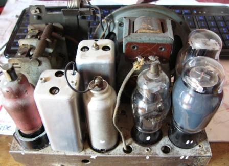

je recherche soit la marque de ce petit bakélite tout courant ou bien un schéma approchant.
Il est équipé de ECH3-6H8-6Q7G- ?- 25Z ??
Ce poste a été bricolé car j'ai vu des composants récents. Il est sympa je souhaiterai bien l'entendre à nouveau.
Merci de vos recherches
FL

Salut François, sympa le poste, les tubes illisibles sont peut être 25Z6 et 25L6.
J'ai un poste de 1948 qui lui ressemble a deux gouttes d'eau.

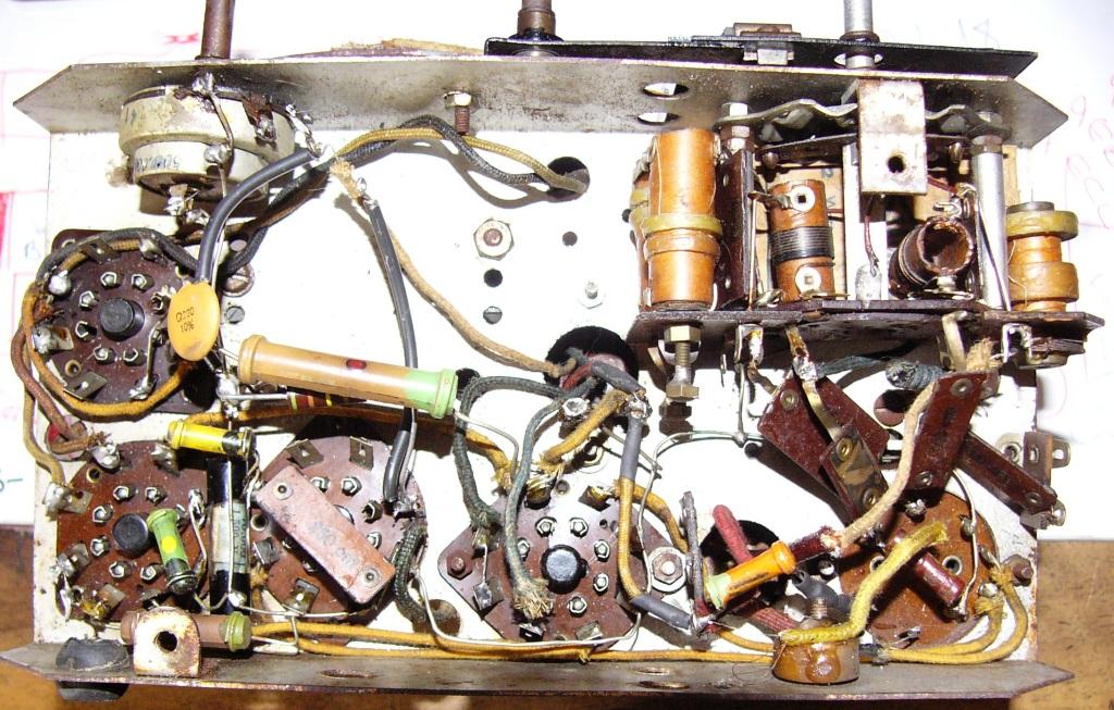

| Sujet : Un petit Tout Courant sans réf. Nouveau | De François Lucbert Le 29-06-2011 à 14:00 sta |
Tu as raison c'est bien cela comme tubes, je vais regarder dans mes Gaudillat, je vais bien trouver un truc approchant.
En dessous un b..l, je me demande si je vais pas tout refaire ?

c'est pas courant ce mélange Transco ( filaments 0,2 A ) et octal ( filaments 0,3 A) dans un tous courants.
et c'est pas un jeu de mots
pour les 2 autres tubes probablement 25L6 et 25Z6.
il s'en est fabriqué des tonnes des postes ayant un châssis comme ça, notamment juste après la guerre et généralement par des petits artisans, avec pas mal de matériel disparate et cella avec des résultats pas forcément probants ![[:ouin:]](s10.gif)

cela est pas trop possible qu'il y a une 6q7 et une 6h8 .
ce serait + :
une 6h8 avec une 6m7 ou 6k7
une 6q7 avec une 6m7 ou 6k7
pour la ech3 surement un remplacement fait car il y avait surement d4origine une 6e8

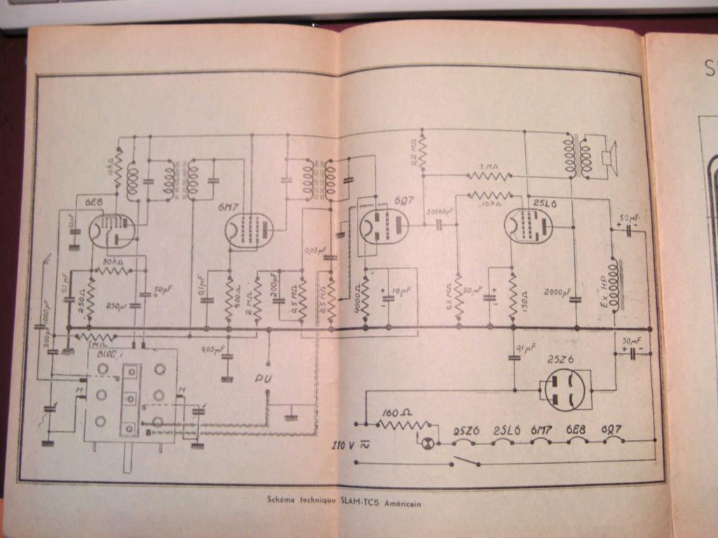

Un drôle de pastis de tubes là-dedans !!!
j'ai trouvé un schéma comportant 25Z6/25L6 /6Q7/6M7/6E8
Et une photo sous châssis !!! même plus de condos de filtrage.
Cela vaut-il le coup de s'y pencher ?

oh la la ! oui va y avoir du sport , il n'y a pas que les chimiques qui manquent la majorité des condos papier ont été retirés pour ceux de liaison ça sera pas difficile mais ceux de découplage ça sera plus ardu faut aussi lui mettre une grosse 150 ohms pour remplacer le cordon dévolteur. il manque aussi le chimique de découplage de la résistance de cathode de la 25L6. Probablement une restauration abandonnée en cours de route...
| Sujet : Un petit Tout Courant sans réf. Nouveau | De FURET Le 29-06-2011 à 18:07 sta |
ah oui, j'oubliais le jeu de lampes à part d'être un peu inhabituel est cohérent
simplement qu'il à a des diodes à revendre 4
et mais ou donc est la résistance qui avale les 100 milis de trop pour l' ECH3, c'est quoi le machin fixé par une vis en face do bloc d'accord ?
| Sujet : Un petit Tout Courant sans réf. Nouveau | De François Lucbert Le 29-06-2011 à 18:11 sta |
Comme tu dis Christian !! sur le schéma trouvé, il y a pas trop de composant, je devrais m'en sortir.
Le transfo du HP est bon le hp aussi le bloc d'accord à l'air sain. je vais vérifier les bobinages, car il y a un fil neuf ! (allant à la 6Q7).
Et la R de 150 ohms est souvent montée en externe pas pas la moindre trace de montage.
Assurément restauration abandonnée. Une chose j'ai 3 supports rivetés, ECH 3 et 6Q7 vissés.
Et puis je ne risque pas grand chose d'essayer.

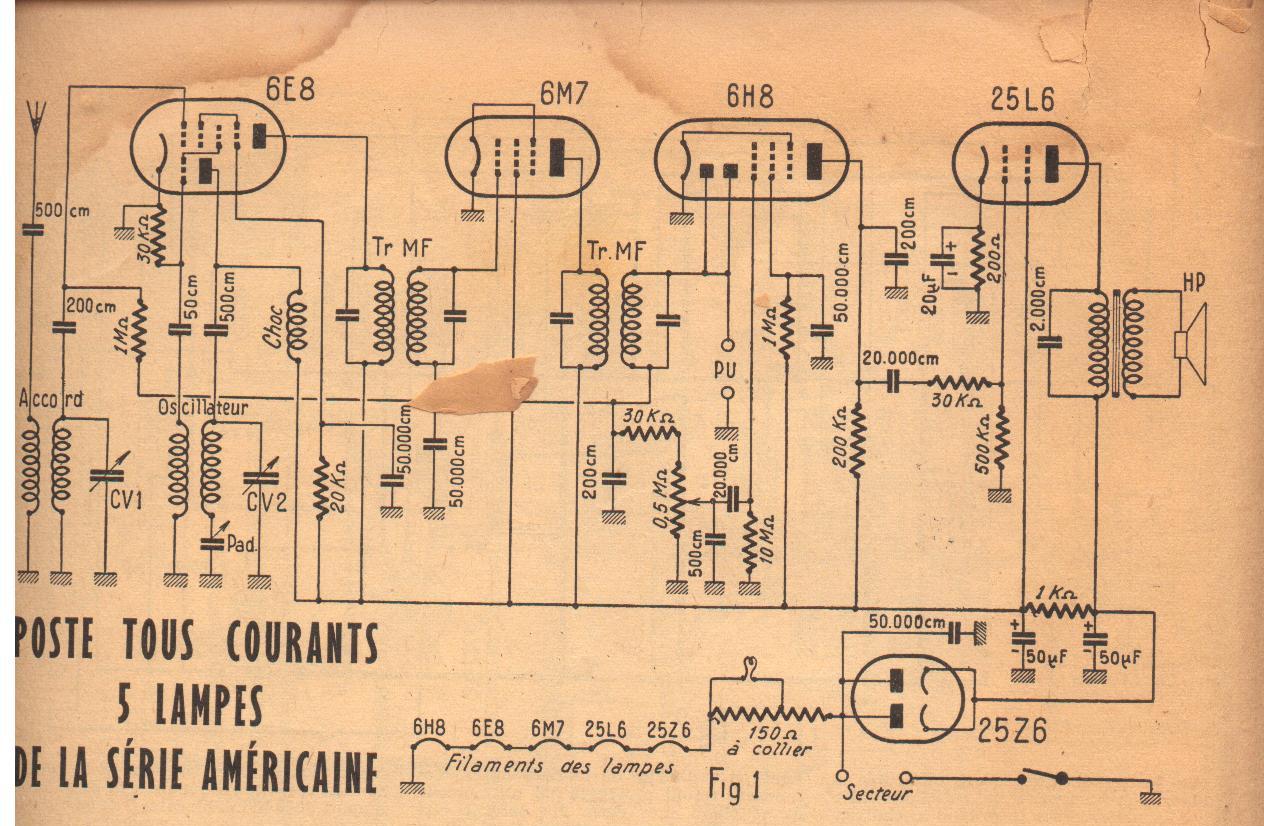

Un schéma de 5 lampes ![[:Hi:]](s12.gif)
| Sujet : Un petit Tout Courant sans réf. Nouveau | De jacques49 Le 29-06-2011 à 19:04 sta |

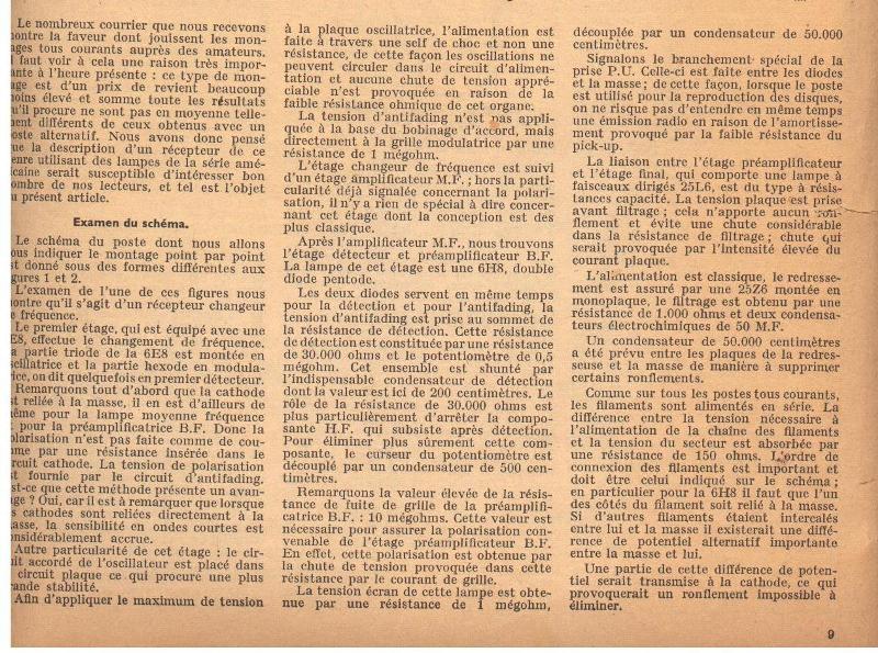

si je peux me permettre ,un article de radio plans 1949
Jacques49

Pour l'instant, je vais procéder par étapes. Et je pense utiliser le schéma de jacques 49 et si il est possible de me donner les connections sous le petit bout de papier en dessous de la 6M7, je pense avoir compris ! mais bon.

attention François ! ils se ressemblent toute ces m..... de postes mais ils n'utilisent pratiquement jamais le même schémas procède plutôt par tranches et par raisonnement sans trop vouloir coller à un schémas
1 rétablir le circuit de chauffage des lampes
2 remettre en état la partie ht
3 le circuit de la 25L6 (capa de cathode)
4 remettre les capas de liaison entre 6Q7 et 25L6
et ainsi de suite en remontant vers l'antenne

| Sujet : Un petit Tout Courant sans réf. Nouveau | De jacques49 Le 30-06-2011 à 06:30 sta |
effectivement mes documents se barrent en sucette,le shéma nettoyé.
jacques49
| Sujet : Un petit Tout Courant sans réf. Nouveau | De jacques49 Le 30-06-2011 à 06:36 sta |
et l'article qui va bien avec
bonne journée

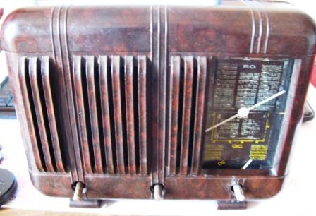

| Sujet : Un petit Tout Courant sans réf. Nouveau | De megawave Le 30-06-2011 à 10:18 sta |
Salut François,
Ton poste est un CLEMENT, S1 ou Simplet, Années 40, présent au GL.
http://www.doctsf.com/grandlivre/fiche.php?ref=6026&ori=ps&idx=40
Bien cordialement,
megawave
| Sujet : Un petit Tout Courant sans réf. Nouveau | De François Lucbert Le 30-06-2011 à 10:43 sta |
Merci Megawave !!
Mince pas vu dans le GL, je vais regarder à nouveau, et un Simplet me convient parfaitement. me reste à trouver les 6 autres... voir blanche neige !!
J'ai retrouvé sous le bloc d'accord un bout de carton dit "de protection" avec une date 14 février 1941.
