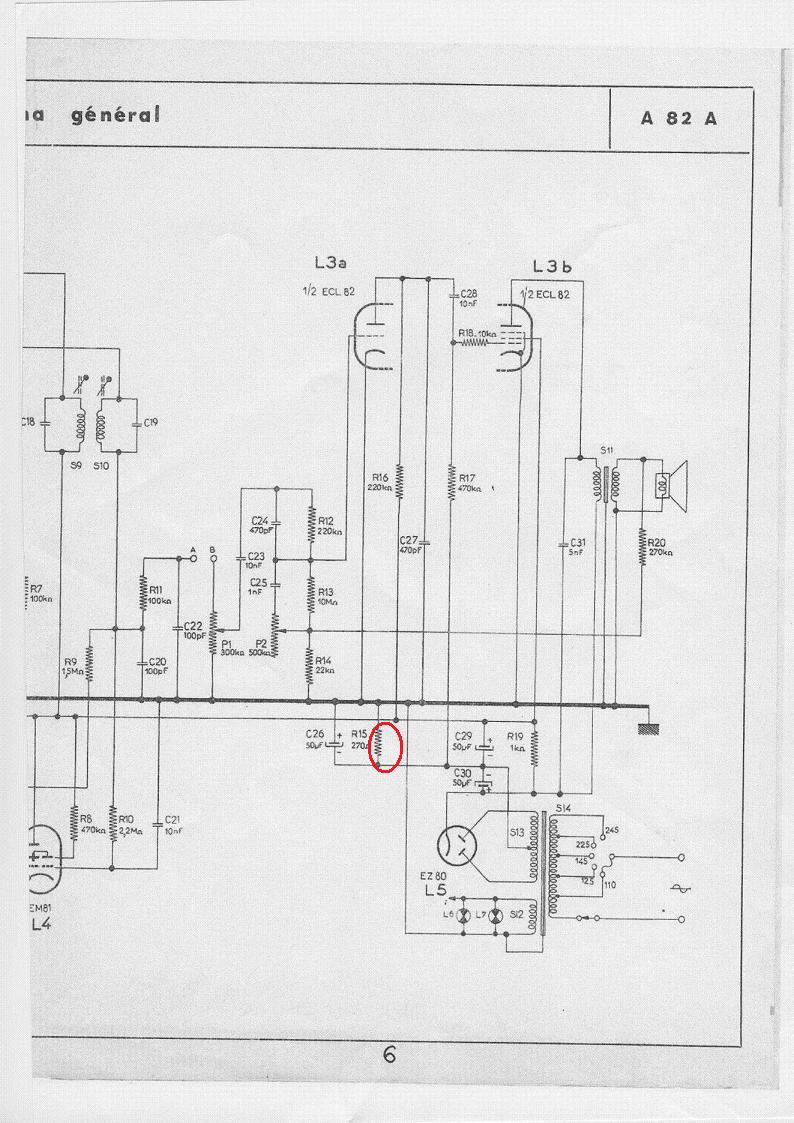

J'ai trouvé la résistance en cause, mais pas encore son emplacement dans le schéma ( dans celui que j'ai, elle ne doit pas avoir la même valeur)D'ailleurs pour lire sa valeur, maintenant qu'elle a chauffé....Je pense à un souci côté filtrage.
Peur-être un chimique monté à l'envers ( ça m'est déjà arrivé ! ) J'ai tout redécablé et je recommence !

| Sujet : MEDIATOR M18 A Nouveau | De Gilbert Le 21-06-2011 à 16:19 sta |
c'est à cause qui mettent le plus du condo à la masse !
En attendant c'est celle-là qui crame !

Serait-ce la R de polarisation ? ça sent le cours jus dans la HT...
| Sujet : MEDIATOR M18 A Nouveau | De michel86 Le 21-06-2011 à 17:08 sta |
R15 détermine la tension de polarisation de G1 (partie pentode) de ECL82, elle même plus grosse consommatrice de HT dont le retour se fait par ... R15, ça se mord la queue!
C26 n'est pas un condo de filtrage de la HT, c'est normal qu'il aie son" +" à la masse; il stabilise la tension de polarisation sur G1.
Les filtrages sont C29 et C30
Si c'est bien R15 qui chauffe c'est qu'elle est traversée par un courant trop important. Il y a pb sur la ligne HT, voire dans un tube... Capa de découplage en court- circuit plus ou moins franc ?
Une suggestion :
débrancher le poste, vérifier l'isolement entre le pt milieu transfo et le "+ HT" en espérant que la mesure aie encore un sens avec les capas de découplage hors tension...
Bonne recherche.
