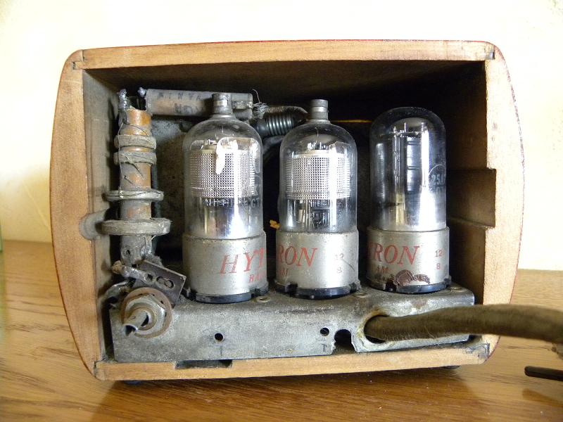

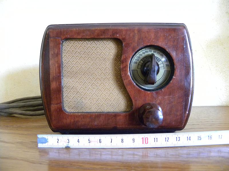

Je recherche quelques infos sur ce petit poste de chevet (allez savoir ce qu'il a vécu dans ces chambres aux éclairages feutrés...)
Trois lampes : 25A7, 6J7, 6K7. Je pense que la 25A7 ne doit pas être très courante.
Je dirais donc, tous-courants en 110v, amplification directe et une gamme de fréquence PO ou GO ?
Merci !

Bonjour a tous,
Attention: présence probable (rien qu'a voir la grosseur du cordon d'alimentation) d'un cordon chauffant. Effectivement, ce poste doit fonctionner en 110V.
Jolis tubes, je me demande a quoi peut bien servir l'inter sur le coin gauche du châssis, inter de sonorité peut être ....
Bonne restauration
Flo![[:Hi:]](s12.gif)
| Sujet : Poste de chevet. Nouveau | De Masterorion Le 05-03-2011 à 13:26 sta |
Plutôt la prise d'antenne...
| Sujet : Poste de chevet. Nouveau | De bernard tsfallier Le 05-03-2011 à 15:38 sta |
La 25A7 est un tube bifonction. (redresseuse + finale BF) est doit être effectivement assez rare.
Si ce tube est HS, on doit pouvoir se débrouiller avec une 25L6 et une 1N4007 (revoir la polarisation et les broches 1 et 6)
La tension nécessaire au chauffage des trois tubes étant d'environ 38 Volts (25 + 6,3 + 6,3) ce poste doit fonctionner avec un cordon chauffant de 250 Ohms en 110 V et plutôt 300 Ohms avec le "110 V actuel" qui aurait tendance à se rapprocher de 125 V.

Bonjour, probablement un américain.
Voir là :
http://www.grillecloth.com/sylvania/tubelist.php?comp=&mod=&Num=3&tube1=25A7&tube2=6J7&tube3=6K7&tube4=&ball=&Submit=Submit&db=5
et plus précisément là :
http://www.nostalgiaair.org/PagesByModel/310/M0014310.pdf
Très beau petit poste, il s'agit peut être d'un PILGRIM Modèle 200 de 1938

J'avais mis un post le 11/03/2010 avec une photo d'un poste de la même mouture. Il faut vraiment que je regarde le cablage ( en lisant mon post de l'époque vous comprendrez mieux)
Bon dimanche
| Sujet : Poste de chevet. Nouveau | De Bombarde Le 06-03-2011 à 10:18 sta |
Il faut que je mette au boulot pour restaurer mon poste miroir.D'après ce qu'on voit, il s'agit du commutateur PO/GO. Le mien était fabriqué à Paris avenue de la république.
Voir mon post du11/03/2010
| Sujet : Poste de chevet. Nouveau | De Phil Le 06-03-2011 à 13:49 sta |
Merci pour les infos, le schéma de Megawave a l'air de correspondre...
