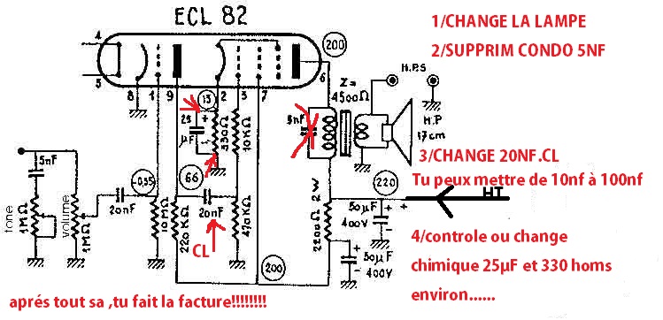

| Sujet : EL84 rougé Nouveau | De bu508 Le 15-02-2011 à 17:29 sta |
SALUT ,voir schéma,tu me diras!!!Michel
| Sujet : EL84 rougé Nouveau | De Jacques (webmestre) Le 15-02-2011 à 17:52 sta |
Supprimer le 5nF, je ne suis pas trop d'accord, c'est souvent aller vers un accrochage BF bien fourni.
| Sujet : EL84 rougé Nouveau | De bu508 Le 15-02-2011 à 23:42 sta |
Bonsoir Jacques,mais oui d accord{pour madi},supprime,observe si......et remet le,ou met en un autre etc..
