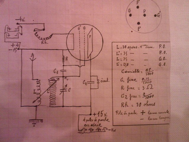

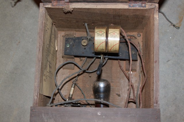

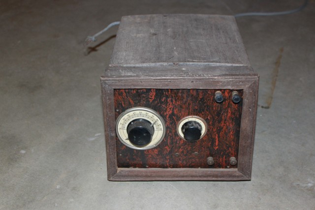

Déniché sur le causse dans le Lot, un monolampe susceptible de fonctionner sous 15 V d'après le schéma d'époque trouvé dans la caisse.
La lampe est une bigrille A441N. Pensez-vous que c'est possible ?
C'est un montage artisanal.

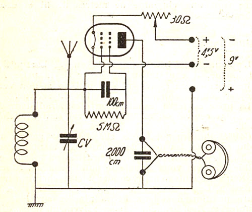

OUI fdevlos c'est possible. Et ça fonctionne encore avec 9 Volts, et même moins
J'ai construit un monolampe selon le schema joint, super réaction, et faute d'une A 441, utilisé une TMBG. Performances très honorables pour un poste aussi simple
Cordialement,
megawave

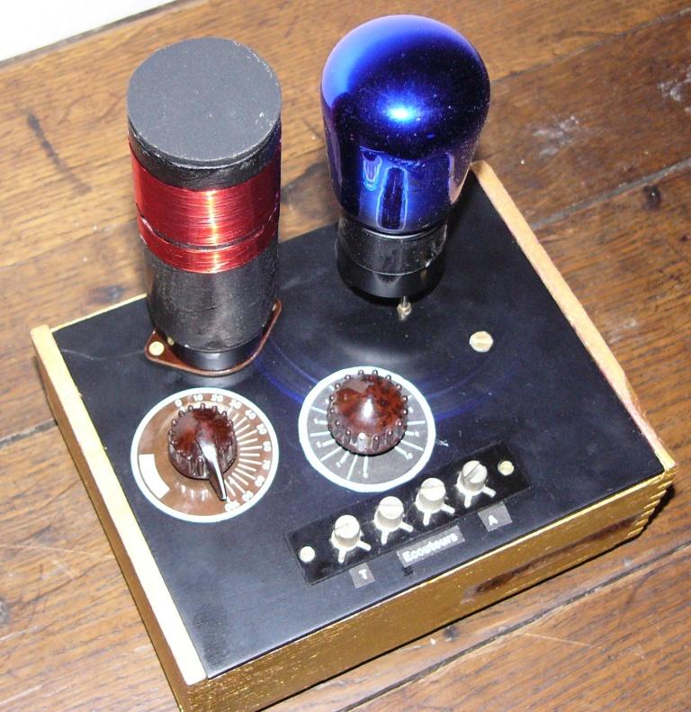

| Sujet : monolampe à piles Nouveau | De François Lucbert Le 14-02-2011 à 22:48 sta |
Oui cela fonctionne comme le précise Megawave
Ma modeste réalisation avec une très belle bigrille "bleue" (bonne), fonctionnement un peu léger en région parisienne, basé sur le même principe de schéma.
Et tout en récup !! et à pile ...
Bonne bidouille
François

| Sujet : monolampe à piles Nouveau | De Totolagalène Le 14-02-2011 à 22:56 sta |
Et attention François: "R fixe = 3 Ohms ( avec la lettre Oméga)"; à l'époque çà voulait dire
3 Mégohms. ![[:Hi:]](s12.gif)
| Sujet : monolampe à piles Nouveau | De François Lucbert Le 14-02-2011 à 23:48 sta |
Merci Totolagalène,
C'est en fait basé sur un schéma d'un radio gousset et le résistance fait bien 3 Mégohms.
J'ai déjà vu cela sur mes postes batteries.
Et important de le préciser pour fdevlos également indiqué sur le schéma de megawave.
FL
