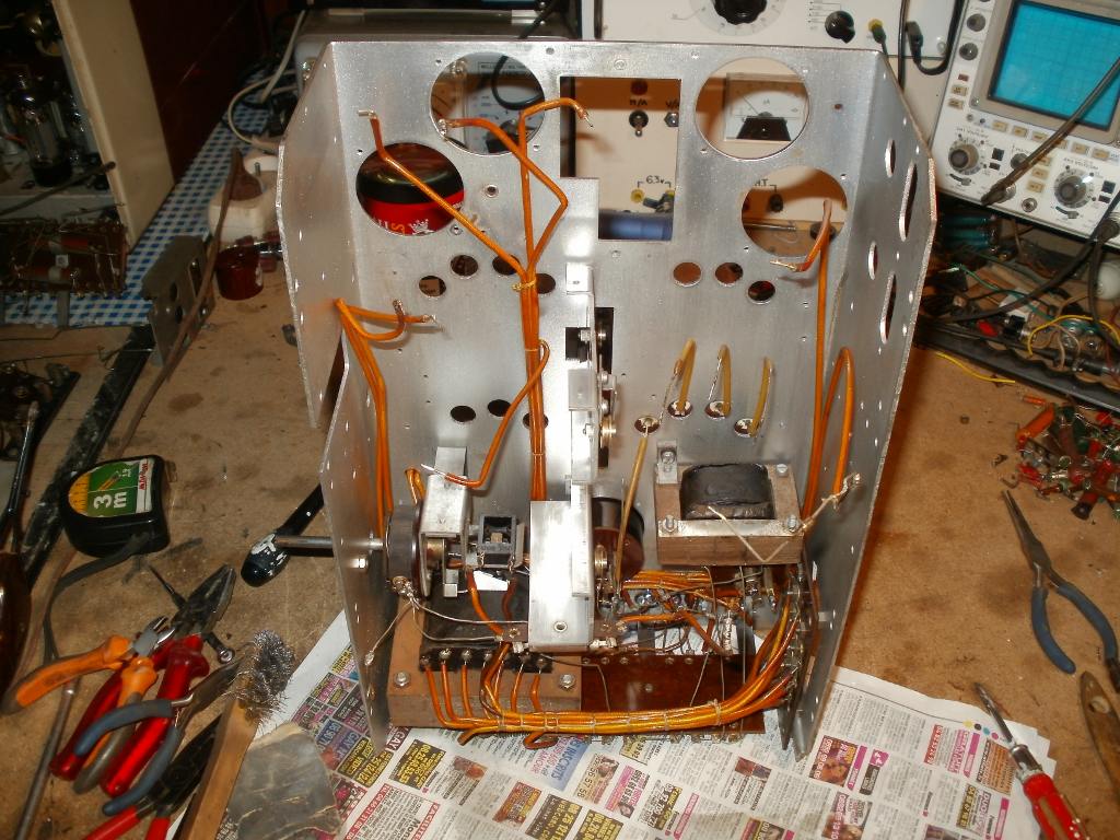

Sujet : Philips 630A Nouveau De Fifi  Le 06-02-2011 à 12:11 sta

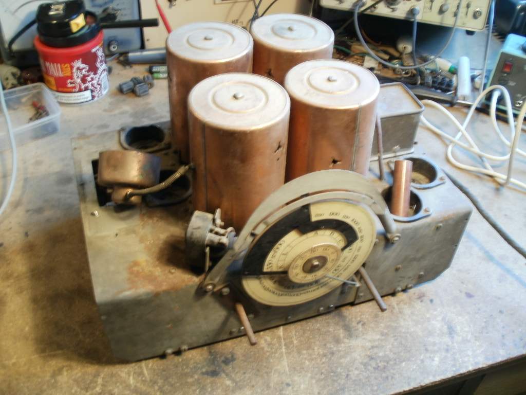

    en attendant la livraison de la caisse par Michel que je remercie encore au passage ainsi que Bernard, j'ai commencé a regarder de près le châssis!
    Bon, rien de grave!
    évidement, il lui manque le jeux de lampe complet (a part l'ampoule du cadran)
    plus des deux tiers des résistances manquent sur les platines,
    il manque une des deux boites a condensateurs,
    des condensateurs ajoutés en "vrac" sous le châssis,
    quelques fils coupés,
    pas de HP (peut être est il dans la caisse?........sinon on bricolera avec l'existant)
    enfin, que du bonheur :-D
    je sens que je vais bien m'amuser avec ce morceau de poste!
    par contre, mon problème est que lorsque je commence a démonter, je ne sais plus m'arrêter[:ouin:]
    mais bon!, j'ai son demi- frère en secours en cas de besoin

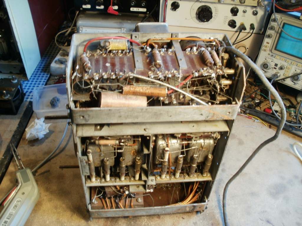

Sujet : Philips 630A Nouveau De Fifi  Le 06-02-2011 à 20:07 sta

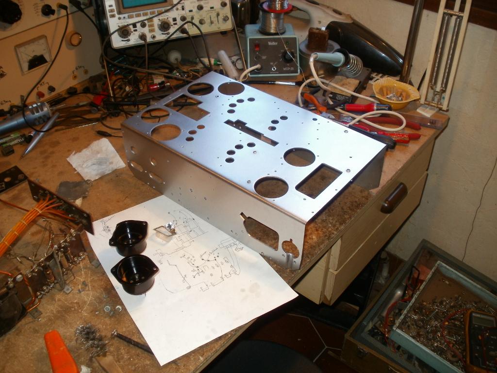

    Voilà!
    un châssis qui s'est refait une beauté!
    on va pouvoir partir sur une base saine :-)

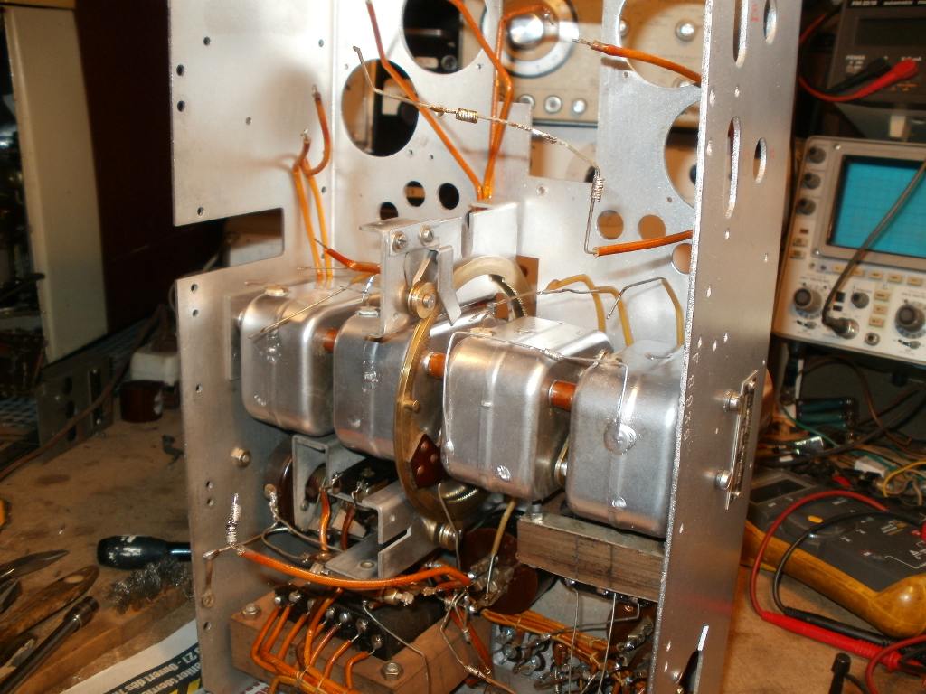

Sujet : Philips 630A Nouveau De Fifi  Le 14-02-2011 à 17:02 sta

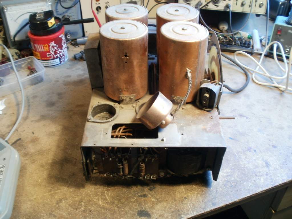

    Allez tiens, un petit coup de News sur le 630A
    boite a condo manquante fabriquée; un support de lampe réparé remontage commencé!
    il a fallu reprendre le schéma "fil a fil" pour câbler la première platine de résistance car pratiquement tous les câbles allant a la boite a condensateurs étaient sectionnés!
    a suivre....

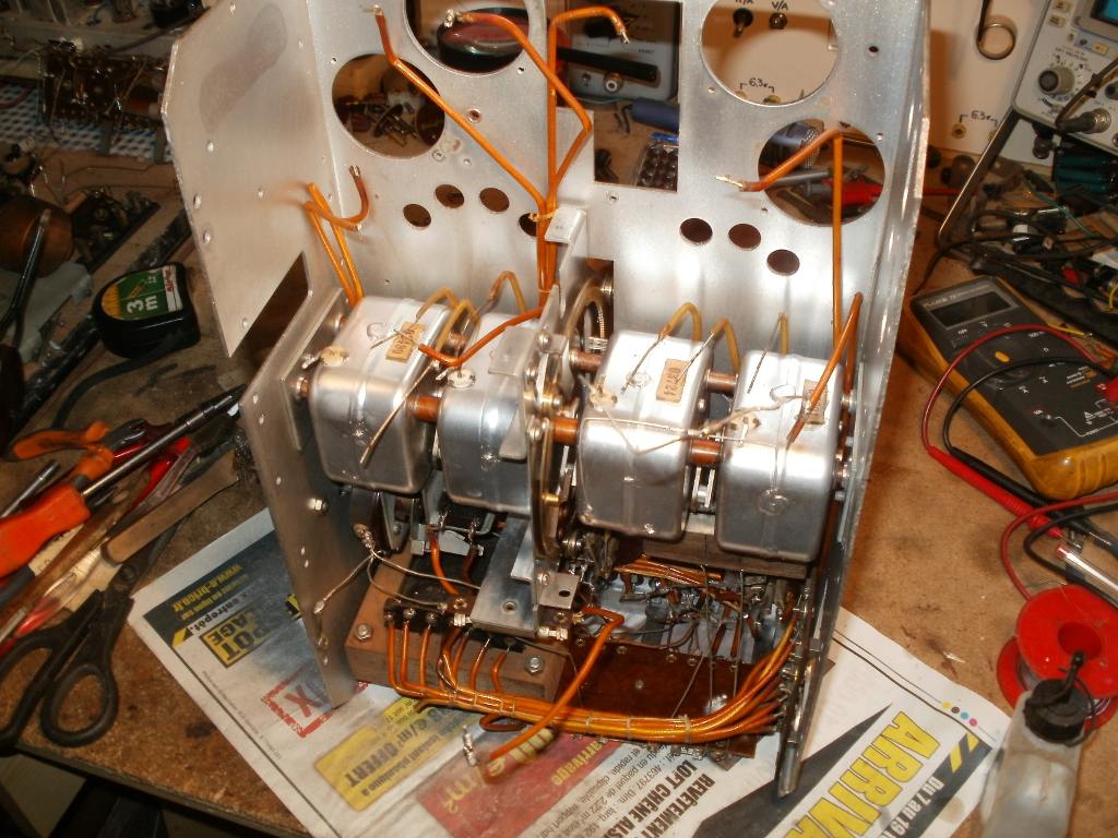

Sujet : Philips 630A Nouveau De Fifi  Le 15-02-2011 à 10:47 sta

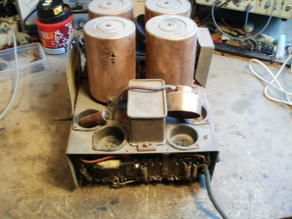

    Suite du remontage!
    deux des selfs sont a nouveau en place derrière le Bloc de quatre CV
    le mécanisme d'entrainement des CV a été complètement décrassé et tourne a nouveau sans effort!
    je relance ma recherche d'ébénisterie pour ce châssis suite a une ...."plaisanterie"
    même en mauvais état voir épave !

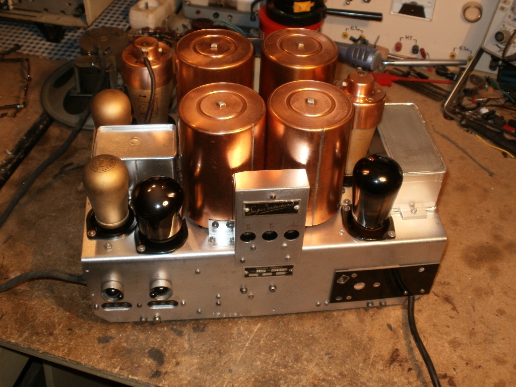

Sujet : Philips 630A Nouveau De Fifi  Le 01-03-2011 à 08:25 sta
    Terminé

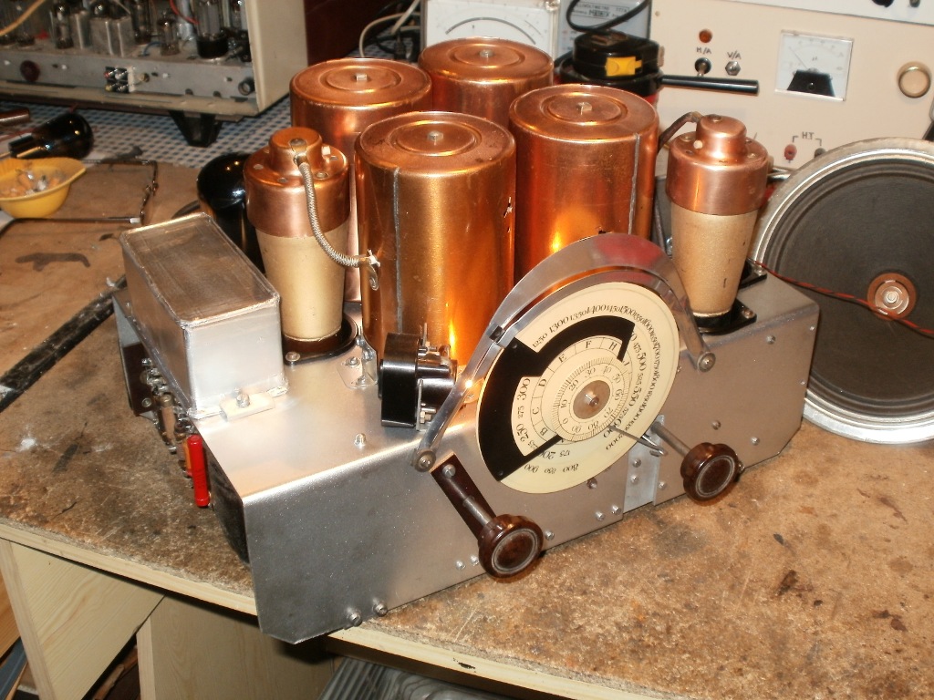

Sujet : Philips 630A Nouveau De Fifi  Le 02-03-2011 à 06:36 sta
    Merci a tous,
    même s'il a perdu toute sa valeur d'authenticité, ce châssis pratiquement a l'état d'épave quand je l'ai récupéré a retrouvé sa voix!
    mis a part un petit court circuit au remontage vite décelé, je n'ai pas rencontré de problème particulier
    toute la filerie est d'origine, l'ensemble des condensateurs a été remplacé,une des deux boites a condo manquante re-fabriquée
    il fonctionne aujourd'hui parfaitement en PO comme en GO
    ne reste plus qu'a le mettre de coté jusqu'à ce que je finisse par tomber sur une ébénisterie correspondante!
    philippe

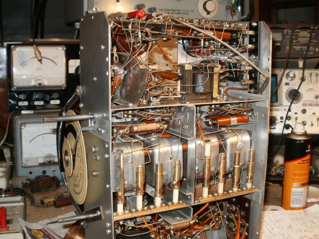

    une dernière petite vue de dessous en phase finale de re- câblage
